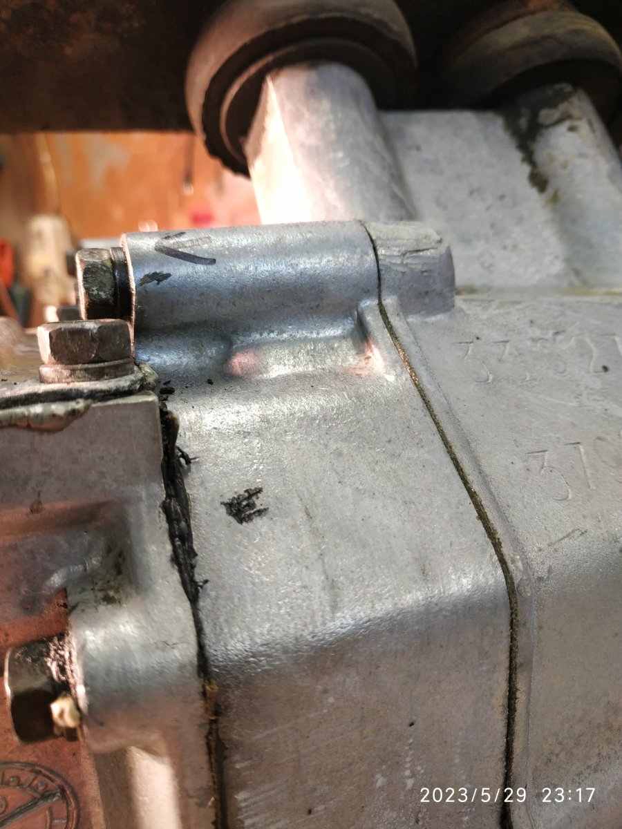

Сергей 90 23 Опубликовано 20 мая, 2023 Здравствуйте ! Завидую тем , кого беспокоит шум на этом агреГаде , где всë скрипит , воет и т.д. У меня 27057. Раздатка , родная , пробег меньше 100 т к. течëт по стыкам картеров. В сервисе при замене штока блокировки ( сломан был) поменяли все прокладки на новые , самые тонкие , такие были в продаже. Знаю есть три размера. Не было толще в наличии.. Затянуты болты картеров на смерть. По автосервисски. Течëт . Вопрос - может при следущей замене прокладок поможет герметик с обеих сторон прокладки ? А пока доливаю оставшуюся от иномарки синтетику через привод спидометра до верха , с запасом. А эта буржуйская синтетика течëт даже на стоянке , на холодном. Всегда. Не густеет , падла! Отсюда второй вопрос - До переборки правильно ли залить тад 17. Дешевейший. Понял, что в рк лишь бы что то было , то и смазывает. Спасибо за ранее , мужики. Я не эксплуататор. Опыт ремонта есть. Машина для себя . Вот с Газелью раньше Бог миловал и вот.. Хотелось бы совета из вашей практики. Поделиться сообщением Ссылка на сообщение Поделиться на другие сайты
Vovchikk 864 Опубликовано 21 мая, 2023 2 часа назад, Сергей 90 сказал: Вопрос - может при следущей замене прокладок поможет герметик с обеих сторон прокладки ? Новые коробки вообще без прокладок собираются, на анаэробный герметик. Надо на корпусах убрать все забоины и неровности, ну и проверить на кривизну отлива. 1 Поделиться сообщением Ссылка на сообщение Поделиться на другие сайты
Михалыч S360VYM 599 Опубликовано 21 мая, 2023 Попробуй слить масло с РК. ( на месте без съёма РК) Обезжирить стыки. Намазать по стыку разъёмов, толстым слоем герметика. отстоит сутки. Зальёшь масло. Думаю больше течи не будет. Для снижения шума . выдави в РК, поверх уровня масла , два больших тюбика смазка ШРУС. через какой нибудь выкрученный болт. 1 Поделиться сообщением Ссылка на сообщение Поделиться на другие сайты
Сергей 90 23 Опубликовано 21 мая, 2023 9 часов назад, Vovchikk сказал: Новые коробки вообще без прокладок собираются, на анаэробный герметик. Надо на корпусах убрать все забоины и неровности, ну и проверить на кривизну отлива. Это при разборке надо смотреть. Рк сейчас рабочая. Только из за течи разбирать жалко. Моя 2010 гв. Тогда собирали на прокладках. А разборка была для замены штока и шестерни привода спидометра - масло упустил , еë съело. Спасибо за тему! 6 часов назад, Михалыч S360VYM сказал: Попробуй слить масло с РК. ( на месте без съёма РК) Обезжирить стыки. Намазать по стыку разъёмов, толстым слоем герметика. отстоит сутки. Зальёшь масло. Думаю больше течи не будет. Для снижения шума . выдави в РК, поверх уровня масла , два больших тюбика смазка ШРУС. через какой нибудь выкрученный болт. Вот этим и займусь ! И напихаю шруса поболе! Он растворится в транссмисионке и будет защищать даже при низком уровне масла. Особенно пару спидометра - у меня на замененной , свежей уже износ. Не хватает ей , высоко она от уровня масла. С обезжириванием стыков - дело! С минусом , что прокладки полностью масло не отдадут. Но , думаю , утечка убавится . Искренне благодарен за советы . Спасибо , коллеги! Поделиться сообщением Ссылка на сообщение Поделиться на другие сайты

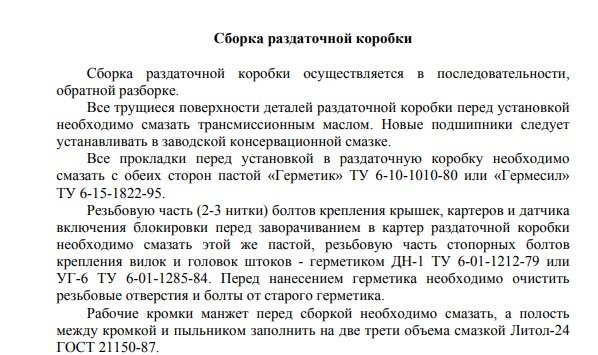

L2140 1 733 Опубликовано 21 мая, 2023 15 часов назад, Сергей 90 сказал: Вопрос - может при следущей замене прокладок поможет герметик с обеих сторон прокладки ? нужно читать руководство по ремонту прежде чем лезть. Это скрин из какой надо книжки. Если течь имеется ввиду каплепадение с существенным расходом. То причина скорее не в нарушении технологии установки прокладок. 1 Поделиться сообщением Ссылка на сообщение Поделиться на другие сайты

Сергей 90 23 Опубликовано 21 мая, 2023 7 часов назад, L2140 сказал: нужно читать руководство по ремонту прежде чем лезть. Это скрин из какой надо книжки. Если течь имеется ввиду каплепадение с существенным расходом. То причина скорее не в нарушении технологии установки прокладок. Вот спасибо! Увидел инструкцию. Считал гермесил на прокладках своей колхозной идеей , а это технология!! Недалеко газ ушел от колхоза , ну да лишь бы не текло. Да! Ничего при сборке не промазывалось герметиком .Ни болты не прокладки. Ну хоть ясность образовалась. Правда из замененных сальников тоже подтекает , но это только на ходу. Даëшь герметик! Всем огромное спасибо! Я газелевод всего полтора года. Ваши советы принимаю с благодарностью. Благополучия! 4 часа назад, Михалыч S360VYM сказал: И я ег по всей трансмиссии применяю. Спасибо! Заказал герметик , тако же. Называется формирователь прокладок незатвердивающий. 399р тюбик. 70 мл - хватит. 1 Поделиться сообщением Ссылка на сообщение Поделиться на другие сайты

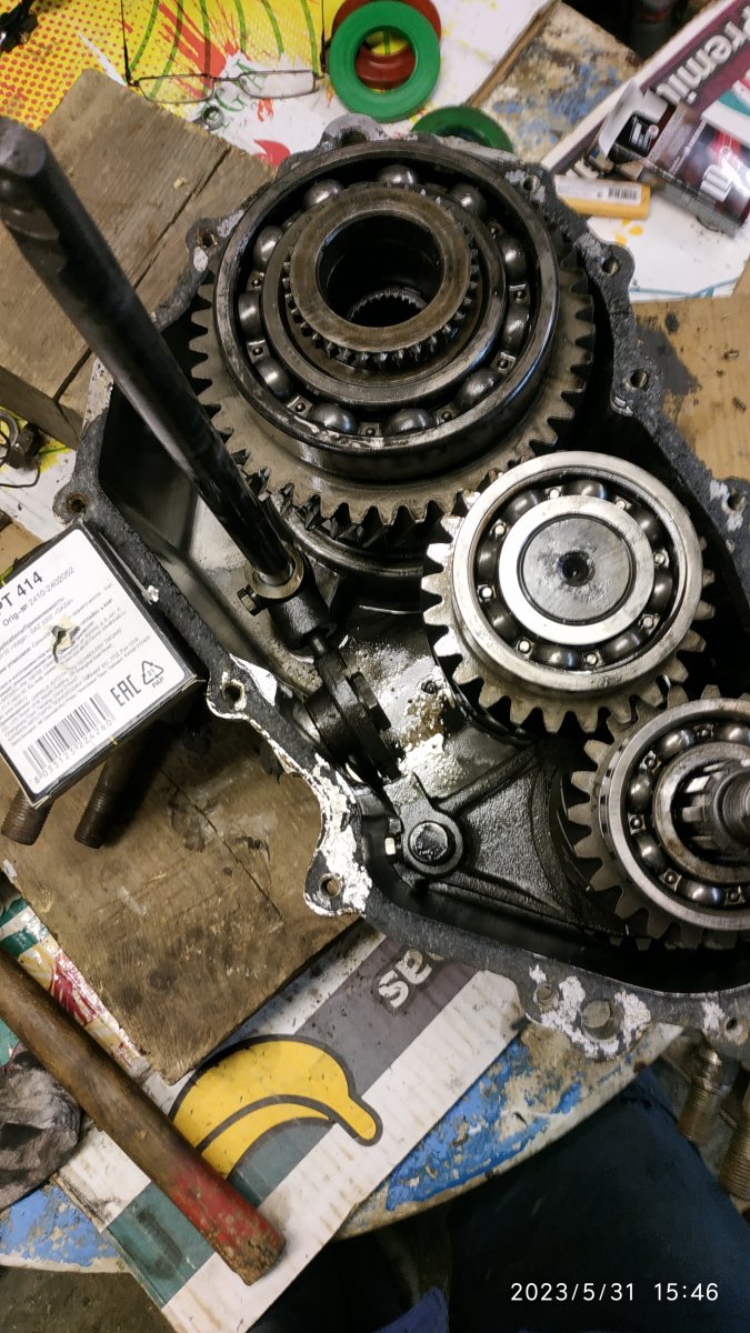

Сергей 90 23 Опубликовано 31 мая, 2023 Гром не грянет - мужик не перекрестится - наше всë! Купив герметик , всë ездил - плечи короткие , до 100 км. И доездился , что рк задымилась пустая , без масла. Подливал через шестерню спидометра , ошибаясь при выплесках , что полная! Просто носик доливки не туда попал , потом понял. Снял рк. Отмыл снаружи , накачал воздуха , зажимая сапун из компрессора- точками погнало остатки трансмиссионки по болтам и прокладкам. И по всем сальникам . И вроде не много. Средняя прокладка , поставленная без герметика протечки не показала! Остальные - да. Они с герметиком - неряшливость работы автосервиса. С трудом разобрал. Грязи , пыли металлической много. Но всë цело. Задний сальник стоял неправильный. Может универсальный ? Без насечек. И сейчас левого вращения только заказал. Поменяю на машине. Кажется , это не сложно. 1 Поделиться сообщением Ссылка на сообщение Поделиться на другие сайты
