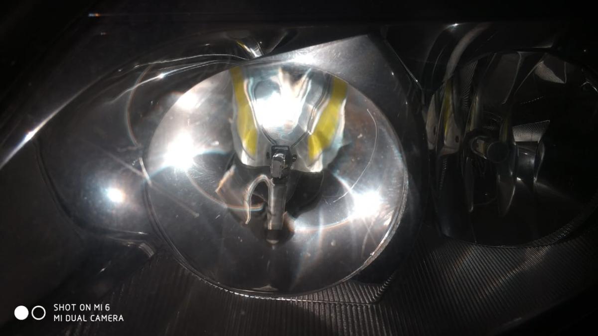

Татарин 7 558 Опубликовано 27 октября, 2018 (изменено) Я с вами насчет этого оспорю по лэд лампам из трех ваших позицией опровергаю, так как все вполне достаточно, главное на реальное говно китайское не нарваться по лампам Уже в 100500 раз.Фара .а точнее отражатель это тонко отстроенный выверенный прибор.Над ним оптики работают.И они эти оптики разрабатывают кривизну рефлектора исходя из определённого источника света.Даже не его мощности.а его позиционирования относительно этого самого рефлектора.Так вот ,стоит тебе хоть немного отклонится от это позиции, свет не будет сфокусированным. Он будет ярким(зависит от мощности источника) И этой яркостью ты будешь засвечивать в глаза встречным.Вот специально .Вот это светодиодный фонарик.Эта фотка .это максимально сфокусированный пучок.А это расфокусированный пучок.Дистанция пару метров. Изменено 27 октября, 2018 пользователем Татарин 1 Поделиться сообщением Ссылка на сообщение Поделиться на другие сайты

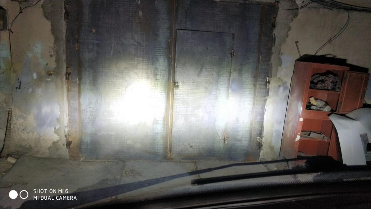

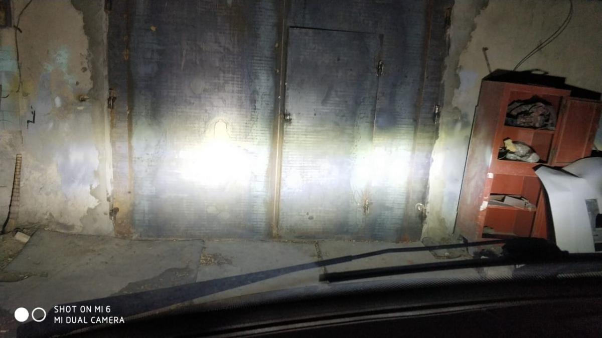

aktau84 34 Опубликовано 27 октября, 2018 сейчас я фото скину как они светят лэд я их не рекламирую но глоза от них не устают и я доволен что их поставил Поделиться сообщением Ссылка на сообщение Поделиться на другие сайты

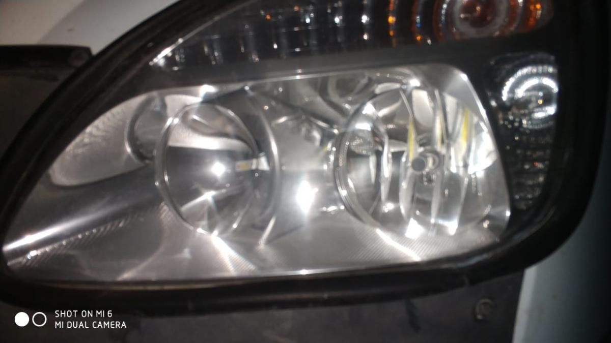

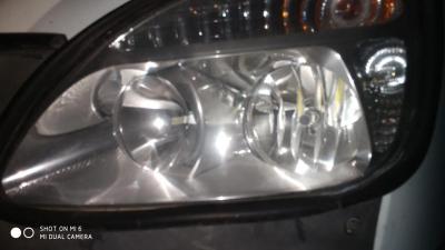

aktau84 34 Опубликовано 27 октября, 2018 лэд Поделиться сообщением Ссылка на сообщение Поделиться на другие сайты

Crady 8 669 Опубликовано 27 октября, 2018 (изменено) лэди что видим?два КРУГЛЫХ пятна.то есть правильно пучок не сформирован.такой свет характерен для фар искателей.или некоторых моделей ДАЛЬНЕГО светаиначе ты увидел бы примерно вот такое пятно Изменено 27 октября, 2018 пользователем Crady 1 Поделиться сообщением Ссылка на сообщение Поделиться на другие сайты
Татарин 7 558 Опубликовано 27 октября, 2018 я лично на дорогу смотрю, и мне честно сказать до лампочки что у встречной машины стоит, главное чтоб не улететь с трассы в животного не врезаться и с машиной у кого задние стопы в обще не горят не врезаться А если дождь?А я, тебе, вот такими вот двумя ляпами, буду засвечивать всё лобовое стекло.Много увидишь? Поделиться сообщением Ссылка на сообщение Поделиться на другие сайты
aktau84 34 Опубликовано 27 октября, 2018 и что видим?два КРУГЛЫХ пятна.то есть правильно пучок не сформирован.такой свет характерен для фар искателей.или некоторых моделей ДАЛЬНЕГО светаиначе ты увидел бы примерно вот такое пятнона фото моих там с ближним и дальный и они опущены вниз то-есть светят в асфальт, на твоем фото видно что фары подняты и причем дальный свет включен правильно ? А если дождь?А я, тебе, вот такими вот двумя ляпами, буду засвечивать всё лобовое стекло.Много увидишь?поверь они не только светят хорошо в дождь и туман пробивают так что идешь 100 км и не паришься, а когда снег лежит такое ощущения как будто у тебя день перед глазами ночью Поделиться сообщением Ссылка на сообщение Поделиться на другие сайты
Crady 8 669 Опубликовано 27 октября, 2018 на твоем фото видно что фары подняты и причем дальный свет включен правильно ? на фото чисто световое пятно ОТ БЛИЖНЕГО света,чисто что примерно должно быть.а да.на додже 350 световое пятно будет примерно на уровне груди среднего человека :D если машину поставить на том же расстоянии что и тазик(к примеру) Поделиться сообщением Ссылка на сообщение Поделиться на другие сайты

газель2005 2 720 Опубликовано 27 октября, 2018 лэдМодель и производитель ? Поделиться сообщением Ссылка на сообщение Поделиться на другие сайты
Crady 8 669 Опубликовано 27 октября, 2018 aktau84,я уже расписывал здесь на форме,я почти год таскал фары в УПИ(уральский поли тех) там есть у них лаборатория как раз занимается изучением всяких таких светящихся оптических приборов.и оборудование,и знания у людей есть.я туда перетаскал фары от чего мог.в том числе и свтодиодные заводские,от ауди.ставили в фары лампы от самых дешманских,за копейки,до самых супер пупер.и светодиодные различных конструкций.так вот там люди на этой теме сожравшие не одну собаку.вывод один был,НЕ БУДЕТ ЭТО СВЕТИТЬ В ГАЛОГЕНКАХ,без изменения отражателя НИКАК.там на этой теме народ дипломы написал,и кучу курсовых.так и сказали,или конструкцию ламп менять,или отражатели.таскал фары от чего мог.от самых простейших газелевских,до..и да,даже в фарах под ксенон светодиоды не могут сформировать нужное пятно. Поделиться сообщением Ссылка на сообщение Поделиться на другие сайты
aktau84 34 Опубликовано 27 октября, 2018 мужики я тут соплями и слюнями не раскидываюсь,тут тема пошла что фары кто-то полирует до блеска я предложил не парится поставить лэд и все. А тут пошла большая надувная бочка с раздувание как шарик надувной я остаюсь при своих мнениях насчет ламп лэд и все, кто желает пусть смотрит на лампачки встречных машин а потом глаза свои лечит и ноет что слепят Модель и производитель ? не знаю уже как полгода или год стоят, коробку выкинул когда их поставил но брал хорошие Поделиться сообщением Ссылка на сообщение Поделиться на другие сайты
Crady 8 669 Опубликовано 27 октября, 2018 тут тема пошла что фары кто-то полирует до блеска я предложил не парится поставить лэд и все. aktau84, ты видимо не понимаешь что ДАЖЕ царапины на пластиковой фаре,особенно мелкие и много,как раз таки и дают засветку?то есть те самые "мутные глазки" с гей ксеноном и светодиодами как раз и слепят встречку,как не опускай фары?кто желает пусть смотрит на лампачки встречных машин а потом глаза свои лечит и ноет что слепят ну.14000 люменов то же "ждут" гостей :D Поделиться сообщением Ссылка на сообщение Поделиться на другие сайты
