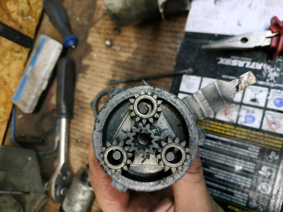

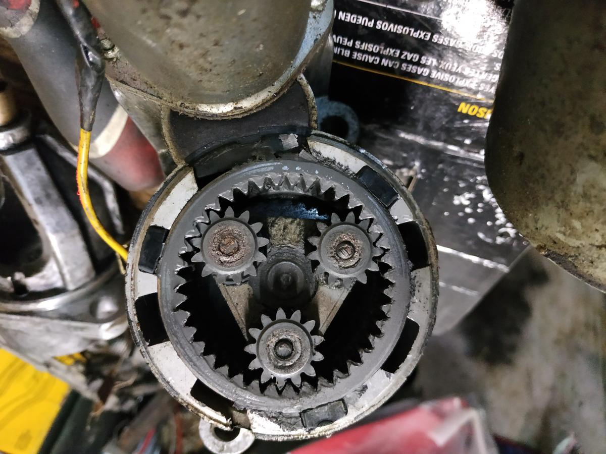

Владимир 23 500 Опубликовано 12 декабря, 2018 Графит он такой.Замачивал в масле перед установкой?Я про втулки шестеренок (3шт),на верхнем фото. Внутри были пластиковые втулки, пластик как свечка, рукой разминается. два стартера пришли одновременно с одной и той же бедой. Обоим меньше года. Который на фото, почти год, и в таком состоянии работал. Второму 4мес. Думал разберу помажу и поставлю вместо этого, а там такая же ерунда.Ради интереса разобрал оригинал кзатэ с 405 мотора, там втулки тоже пластик, но пластик прочный и сам стартер в нормальном состоянии, хотя пробег одному богу известенвот это оригинал лохматого года. Поделиться сообщением Ссылка на сообщение Поделиться на другие сайты
2110MRC 86 Опубликовано 12 декабря, 2018 Брал бу стартер. До меня не вкурсях сколько прошёл. Насчёт втулок шестерёнок, разбирал дак там типо игольчетого подшипника у меня. Я про втулки шестеренок (3шт),на верхнем фото. Внутри были пластиковые втулки, пластик как свечка, рукой разминается. два стартера пришли одновременно с одной и той же бедой. Обоим меньше года. Который на фото, почти год, и в таком состоянии работал.Второму 4мес. Думал разберу помажу и поставлю вместо этого, а там такая же ерунда.Ради интереса разобрал оригинал кзатэ с 405 мотора, там втулки тоже пластик, но пластик прочный и сам стартер в нормальном состоянии, хотя пробег одному богу известенIMG_20181113_173119.jpgвот это оригинал лохматого года. Во. фото с инета Поделиться сообщением Ссылка на сообщение Поделиться на другие сайты
