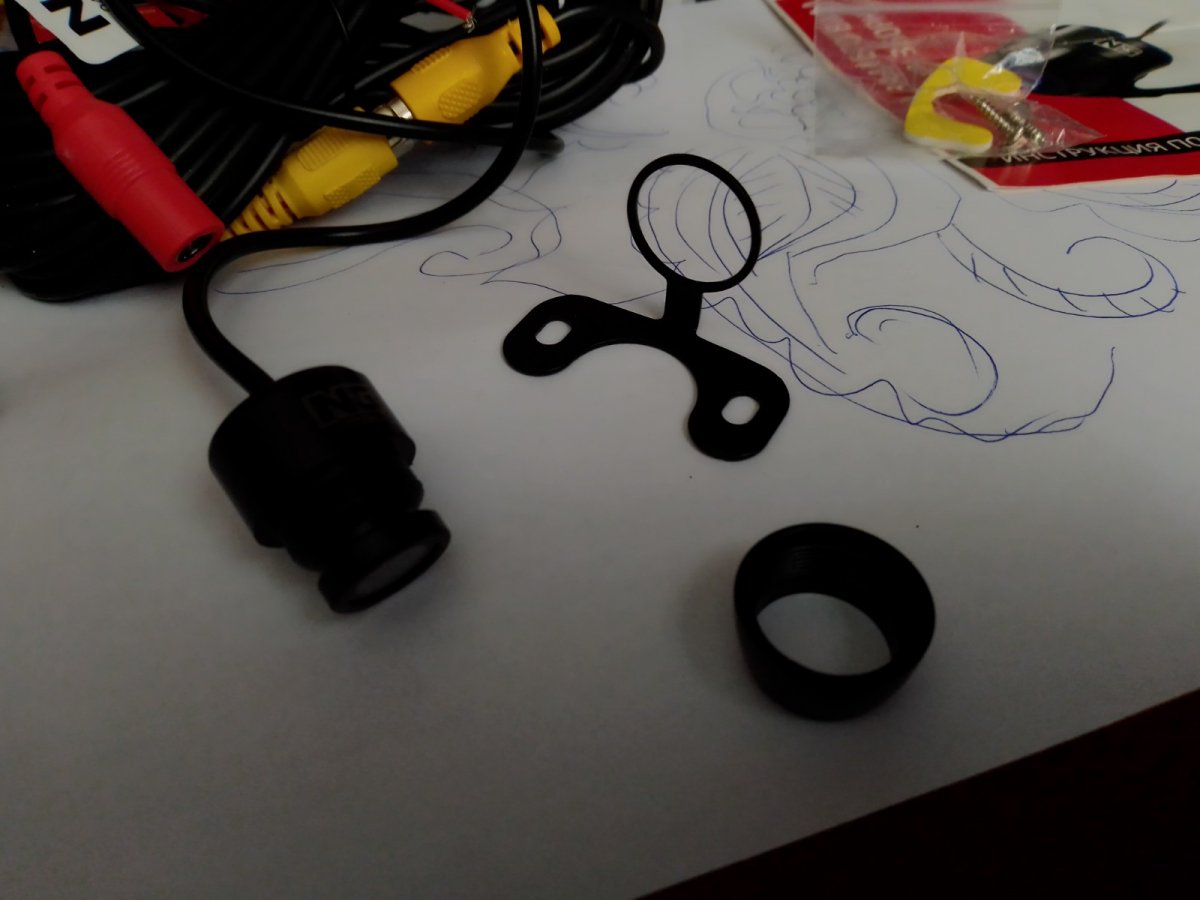

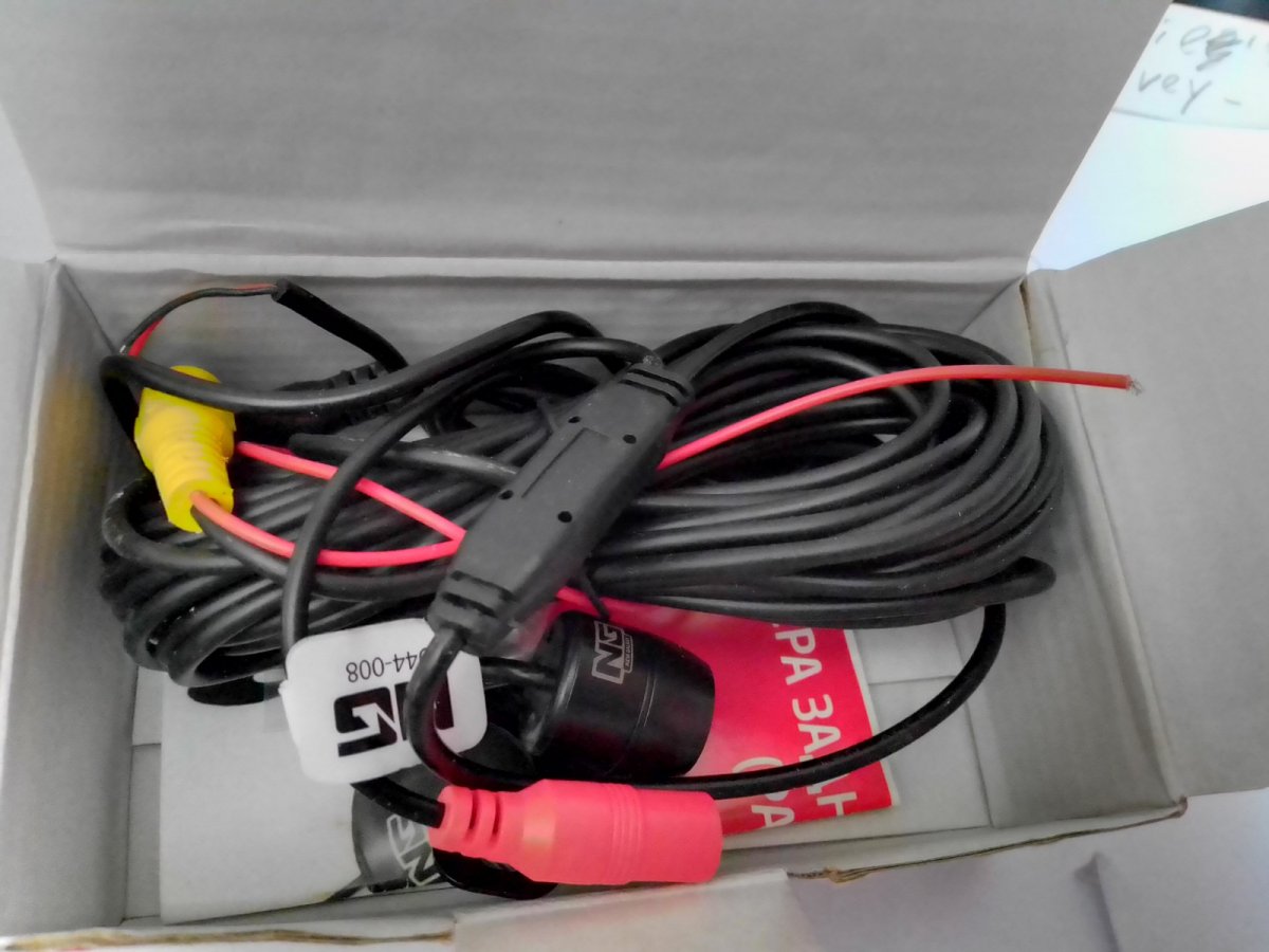

Денис22 393 Опубликовано 4 февраля, 2022 23 часа назад, ZAN57 сказал: Сейчас в магазинах Галамарт появились камеры ЗВ типа глазок, Будь добр, сделай фотку. Я заходил на Галамаркет - там нет подобного. Если мы говорим об одном и том же. У меня на автомобиле стоит две камеры типа видеоглазок для квартирных дверей. За 10 лет они, видимо от солнца, потеряли чувствительность. Я спрашивал в магазинах, говорят что такие не выпускают. Поделиться сообщением Ссылка на сообщение Поделиться на другие сайты

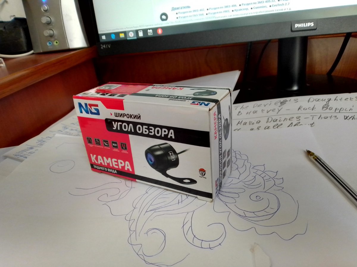

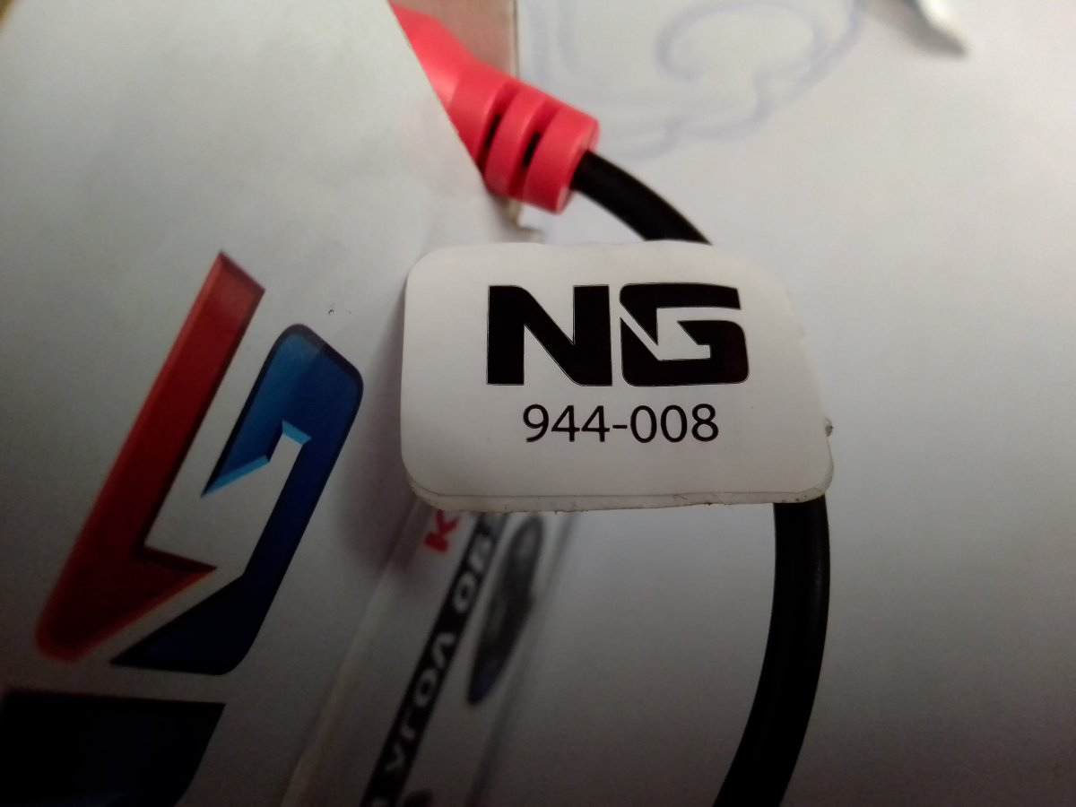

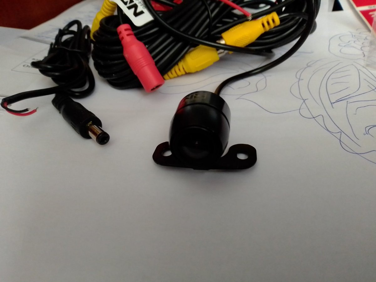

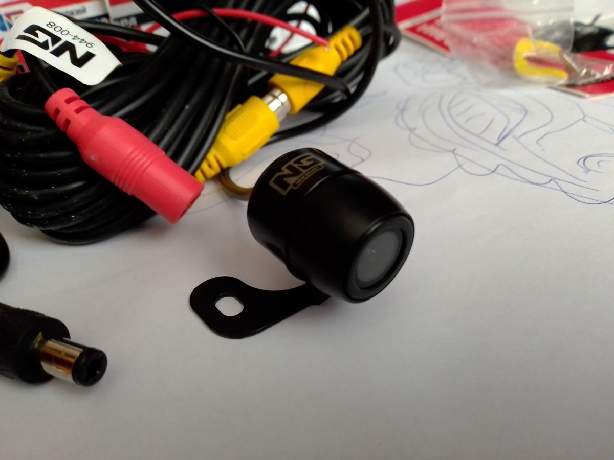

ZAN57 3 432 Опубликовано 5 февраля, 2022 (изменено) В 04.02.2022 в 12:36, Денис22 сказал: Будь добр, сделай фотку. Я заходил на Галамаркет - там нет подобного. Если мы говорим об одном и том же. У меня на автомобиле стоит две камеры типа видеоглазок для квартирных дверей. За 10 лет они, видимо от солнца, потеряли чувствительность. Я спрашивал в магазинах, говорят что такие не выпускают. Ну вот. В отличие от того, что брал на авторынке за 1200р, это в коробке, с гарантией и стоит 800р. Отвинчиваешь переднюю гильзу, камера располовинивается, вынается из рамки. Такую рамку крепишь куда угодно, гнёшь её куда угодно по вертикали и горизонтали фокусируя куда надо. Над распашными задними дверями идеально, чз дырочки рамки самыми маленькими саморезиками привинтил к заднему желобу водостока, кабель провёл под уплотнителем двери на кузове, по диагонали, чтобы большого угла перелома не было (ну как бордюр переезжаешь по диагонали. Кабель где- то метров 5,2, не хватило буквально полметра (хотя если аккуратней проводить, может внатяг и хватило бы, но я по верхнему профилю крыши провёл под обивкой потолка слева, до передней стойки, по ней вниз, под торпедой, везде не внатяг), добавил простым кабелем с тюльпанами от видика, дома их клубок накопился. Питание для включения понятно на лампочку ЗХ слева. по защищенности IP67. У меня 5 лет выдержала подобначя, потом замылилось изображение. Снаружи вроде паров внутри не видно. Поменя.ю на новую, а ту попробую реанимировать- просушить на котле при +70С с недельку, полирнуть стекло, может и вскрыть, протереть, просушить, запаять... Код НЖ на фото. 16 часов назад, mishem сказал: Надо покупать не то что дешевле, а то то что именно нужно. Смотришь название, марку... Вбиваешь в поиск. Ищешь описание, отзывы, ролики на ютубе. Если то что надо, покупаешь. Не забываешь сравнивать цены. Очень часто в России можно купить на много дешевле чем на али. Не работает. Точнее не всегда работает. В отзывах пишут про одно, а приходит чуть, но другое.не совсем то, потом претензия, меняешь. месяца уходят. Ванс мор, как говорят други пиндосы- лучше пощупаю, покусаю, и то что понравилось, из рук уже не выпущу, куплю именно ЭТОТ экземпляр, пусть и чуть дороже... Думаю аналогичная с пересылкой и получится минимум 500-600р... Да я лучше 200 переплачу, но буду иметь гарантию. Я в Галамарте аналогично брал элбритву Лебен... русский китай. Один в олдин браун, бреет отлично, стоит что-то 800-900р. Единственный недостаток- сеточка протирается до дыр за 8-10 месяцев (хотя у друга аналогичная больше года на одной сетке, у меня волосы стальные...), в комплекте 2 сетки сдвоенных, хватило на больше чем полтора 8года отличного бритья, когда понял что отлично бреет, побежал вторую купил чз неделю, сейчас второй пользую пока первую сетку, уже почти год, научился меньше давить, нежнее... Так вот, на первой чз- месяц не стал контачить провод зарядки, поменяли без слова на новую бритву. хотя у меня этих проводов штук 5 от разных бритв. Предпочитаю магазины с чеком и гарантией. Дочь адвокат, как то так сложилось попутно... это в запасе... Изменено 5 февраля, 2022 пользователем ZAN57 1 1 Поделиться сообщением Ссылка на сообщение Поделиться на другие сайты

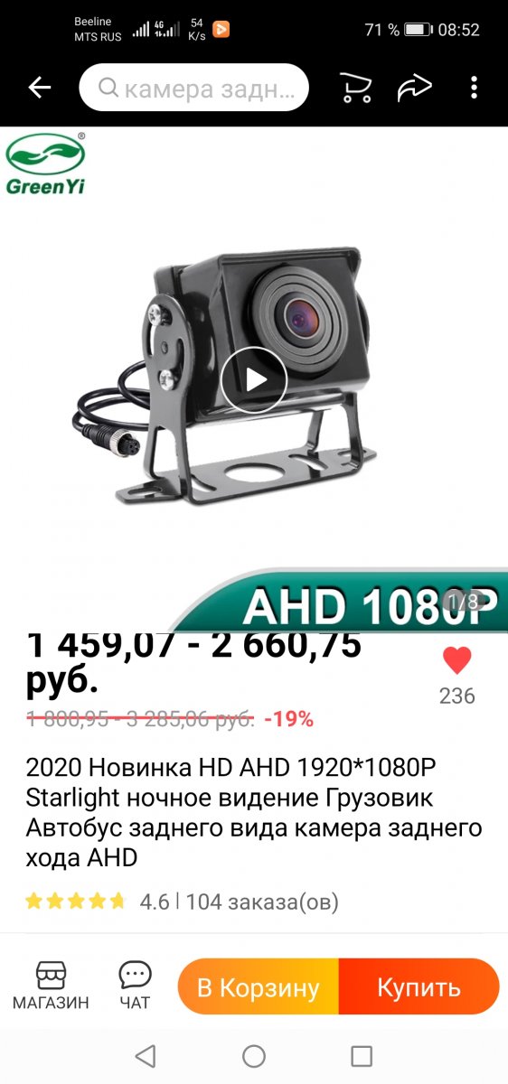

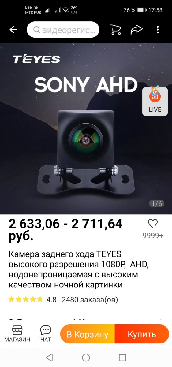

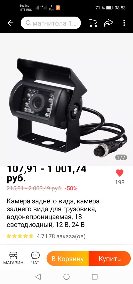

Андрюха73rus 1 022 Опубликовано 5 февраля, 2022 А у меня чет нормальные камеры не работают . Камера сони что с магнитолой teyes шла , работает только при заглушенной машине . Надо понизить напряжение , при 12в работает , машину завожу , тут же отключается , 14в для нее много . Заказал другую , вот эту камеру Тоже танцы с бубнами , через раз работает . магнитолу перезагружу , работает . через какое то время , когда она нужна , уже не показывает . опять перезагружу мафон , показывает . Сейчас поставил дешевую камеру , у меня на старой такая уже лет 5 стоит с маленьким монитором . вот она без проблем работает . но она не hd , разрешение слабое , мутное изображение . Поделиться сообщением Ссылка на сообщение Поделиться на другие сайты
Crady 8 634 Опубликовано 5 февраля, 2022 10 часов назад, ZAN57 сказал: Думаю аналогичная с пересылкой и получится минимум 500-600р... 325 рублей.брал самую дешовую,почти первую попавшуюся. 3 часа назад, Андрюха73rus сказал: ри 12в работает , машину завожу , тут же отключается , 14в для нее много . https://aliexpress.ru/item/1005002714663828.html?algo_expid=d0f63729-092f-44ac-b972-5bf5469e8314-1&algo_pvid=d0f63729-092f-44ac-b972-5bf5469e8314&sku_id=12000021828600375&spm=a2g0o.search.0.0.141d530fZuHi0m 1 1 Поделиться сообщением Ссылка на сообщение Поделиться на другие сайты
Андрюха73rus 1 022 Опубликовано 5 февраля, 2022 @Crady я мониторил отзывы , пишут , что еще меньше надо , чет 3 или 6 вольт ей лучше подавать . так как камера постоянно под напряжением . Можно замутить круговой обзор . petal_20220205_222200.mp4 В четверг был у вас в Кате , в Ханой гонял за цветами искусственными )))) Поделиться сообщением Ссылка на сообщение Поделиться на другие сайты
