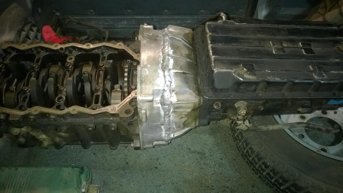

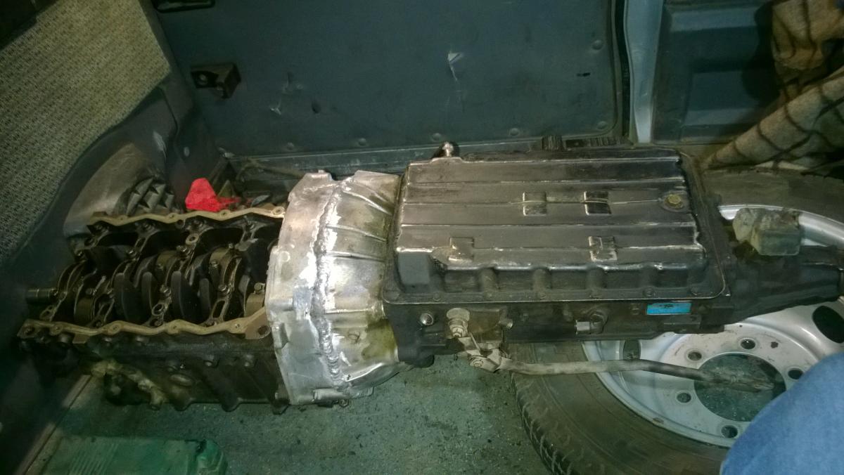

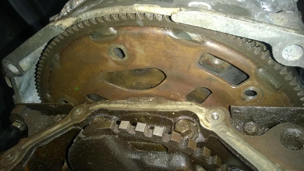

Hipost-1121-0-07796800-1508600845_thumb.jpgpost-1121-0-24731200-1508600860_thumb.jpgpost-1121-0-85270500-1508600871_thumb.jpg В сборе с блоком крайслер. Надо профрезеровать плоскости для более точной подгонки высоты кожуха и банзай!

Таракан
Как закончу, возмусь за УМЗ.

Таракан
Проект будет коммерческим. Или как на кикстартере, интересующимся скинуться, потом в результате получить или готовую технологическую карту с чертежами или готовое изделие.

на УМЗ единственная заморока с маховиком будет(фрезеровка, балансировка)
dvitriy.40rus
На умз не получается сместить стартер. Если ты об переточке маховика под меньший венец.
Он упирается в уши крепления колокола к двигателю. И они тонкие, точить их не получится.
