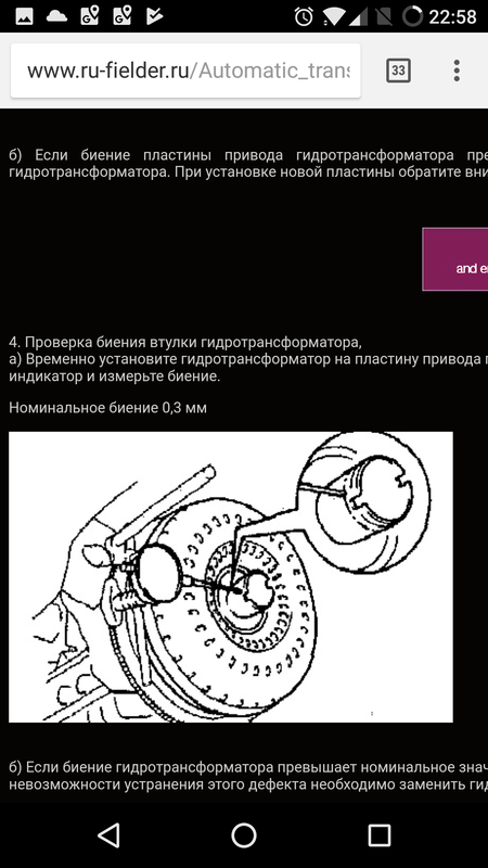

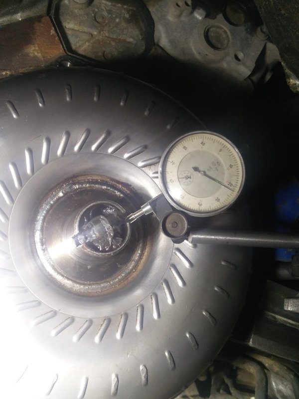

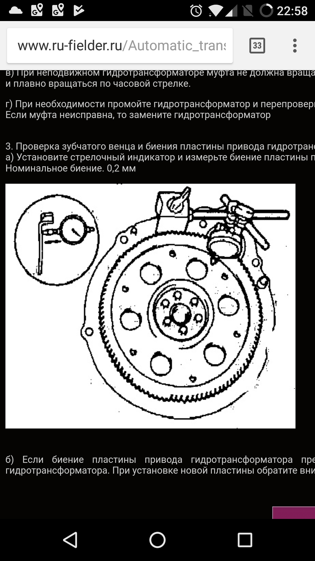

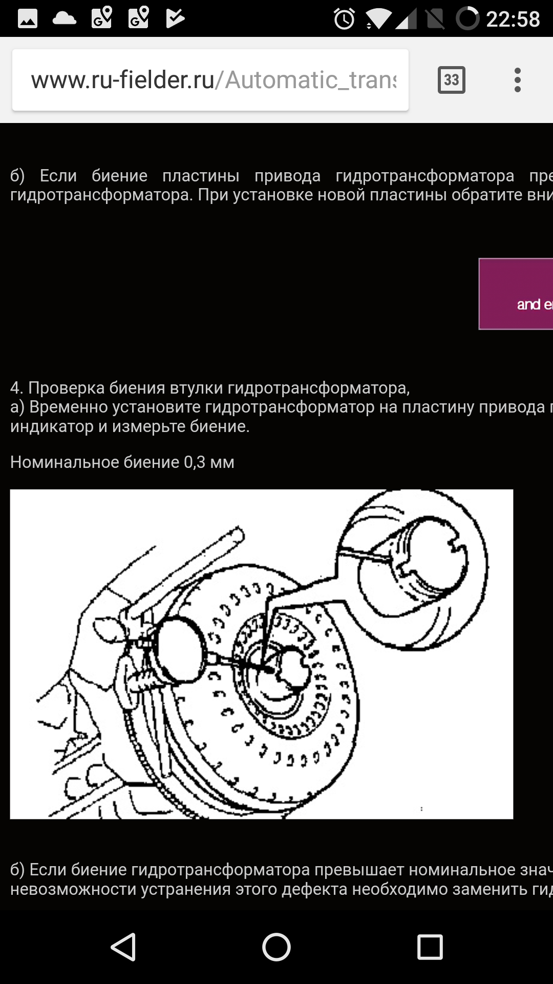

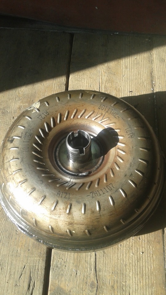

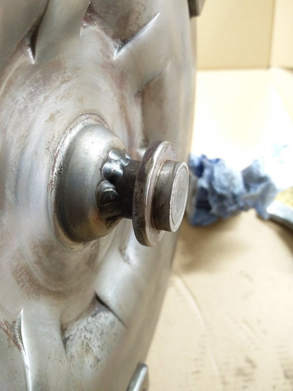

встречал колокола умельцев где непараллельность плоскостей составила 4 мм...
а там биение на ГТ допускается не более 0,2 мм...
IMG_20170927_133500.thumb.jpg.caf233edd0
IMG_20170927_132826.thumb.jpg.e16f798dfb
а всего то направляйку к ГТ приварили...
IMG_20170930_181030.thumb.jpg.fdeaa8382a
ГТ и маховик предварительно ставятся на двигатель и биение проверяется
Screenshot_20170930-225820.thumb.png.e6d
Screenshot_20170930-225847.thumb.png.9a3

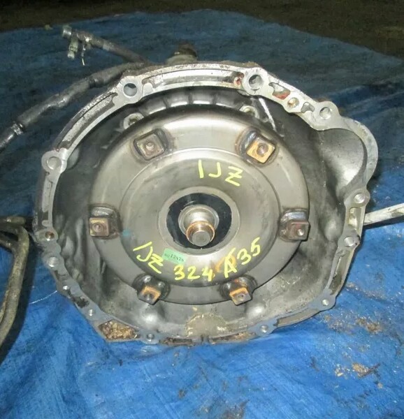

dvitriy.40rus, подскажи эт большой бублик ??
dvitriy.40rus
Эт serg4x4, гуру в коробках.
По маркировке вроде да
dvitriy.40rus
А зачем тебе бублик то?
serg4x4
 не могу по фото сказать. размеры более реальные нужны
а по маркировке цифровой я до сих пор не разобрался.
бублики большого размера узет и жизет немного другую маркировку имеют.
040а040
040а050
а такой маркировки не встречал...
так что врать не буду.
Maks52
ты сам говорил, если бублик большой, то КПП нормальная , если маленький, то слабая
dvitriy.40rus
А причем тут фотка именно бублика?
Сразу будет видно. Бублик в размер колокола или маленький. Коробку то в сборе надо брать
serg4x4
большой бублик расчитан под большие нагрузки... но под него и более длинный вал нужен и насос...
а вот корпус стандартный. так что все переставляется... и потроха добиваются в самой акпп под нужные...
а колокол то все варить, если не стандартный двигатель под эту акпп...
так что если есть хороший и рабочий бублик - уже можно начинать собирать нормальную акпп... а колокол уже будет делаться по бублику, коробке и блоку с маховиком.
