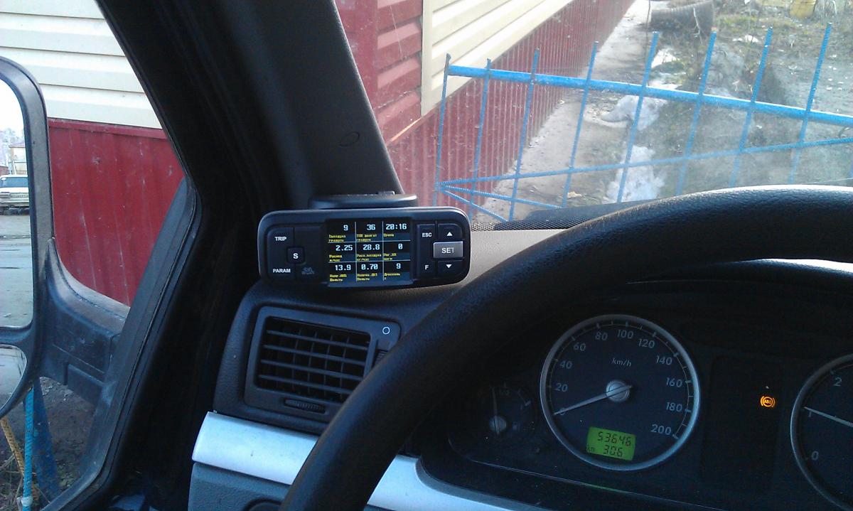

Евген_ 5 Опубликовано 19 апреля, 2013 Multitronics VC731 Поделиться сообщением Ссылка на сообщение Поделиться на другие сайты
Евген_ 5 Опубликовано 19 апреля, 2013 Grady, по показаниям ДК1 увидел, что он и косячил, то работал , то нет... низкая эффективность нейтрализатора это говорит о том что оба дк показывают одинаковоЯ их поменял местами... Мля, мне кажется он с молоду так не бегал..Тем более на метане... Поделиться сообщением Ссылка на сообщение Поделиться на другие сайты
Gazecus59 633 Опубликовано 22 апреля, 2013 Multitronics VC731все хорошо выглядит-только "жуликам"в помощь,когда в панели стоит,сильно в глаза не бросается Поделиться сообщением Ссылка на сообщение Поделиться на другие сайты
Влад 36 регион 2 089 Опубликовано 22 апреля, 2013 И на холодном лезет,а чек должен загораться при 422-й? у меня не горит только комп говорит.У меня тоже не горит. Только БК показывает и говорит. Поделиться сообщением Ссылка на сообщение Поделиться на другие сайты
Евген_ 5 Опубликовано 28 апреля, 2013 все хорошо выглядит-только "жуликам"в помощь,когда в панели стоит,сильно в глаза не бросаетсяЖуликов бояться.во дворе не ставить..Такова с est la vie. Поделиться сообщением Ссылка на сообщение Поделиться на другие сайты
