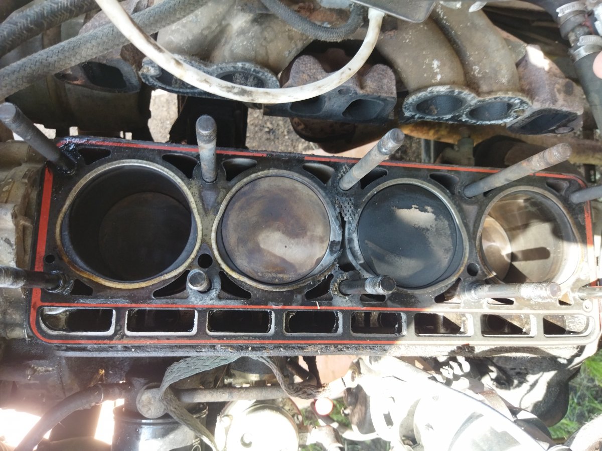

Расл 0 Опубликовано 4 июня, 2023 Третий раз пробило прокладку ГБЦ, первые 2 раза шлифовал, прессовал головку. Поменял термостат. По совету знакомого, залил воду в систему охлаждения, думал это поможет. Но в третий раз, как то не смешно. Правда помпу еще не смотрел. В чем может быть причина. Газы сразу же после ремонта сначала немного, потом раздувают расширительный бочок. 5 крышек уже поменял, сначала стравливают газы, потом перестают работать. После первой замены, появился стук на малых оборотах, будто один из шатунов стучит. Как думаете, движок можно привести в чувство или заменить на б/у движок? В чем может быть причина пробития прокладки и как устранить стук? Поделиться сообщением Ссылка на сообщение Поделиться на другие сайты
странNik 244 Опубликовано 4 июня, 2023 Во первых прокладка с 24ки. На 402 с круглыми отверстиями для ОЖ. Гильзы на одной высоте сидят?Линейкой проверял? Поделиться сообщением Ссылка на сообщение Поделиться на другие сайты
