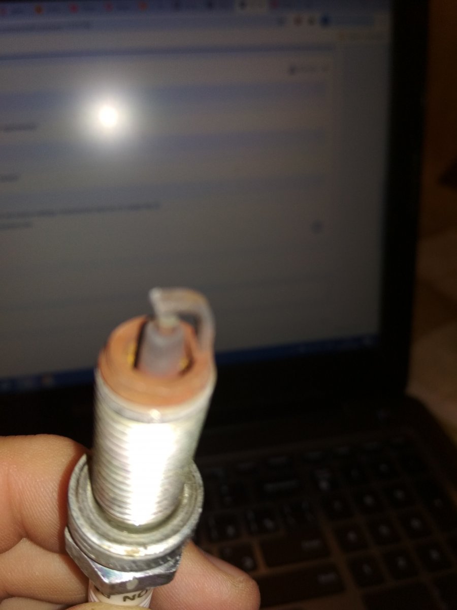

L2140 1 869 Опубликовано 6 августа, 2020 свечи с таким нагаром в помойку. Топливозаправки желательно тоже сменить. 31 минуту назад, VVT сказал: Поэтому допускаю, что на холостых где--то не хватает массы для какого-то контакта в каком-то разъеме. Но как его найти?) массы и тд это успеется. Учитывая, что мы пишем в теме Эвотек, начинать надо с компрессии! ЗЫ Судя по фоткам у Вас А2755, о чём досихпор не было заявлено. И до сих пор нет уточнения на каком топливе проявляется проблема Поделиться сообщением Ссылка на сообщение Поделиться на другие сайты
VVT 1 Опубликовано 6 августа, 2020 20 минут назад, L2140 сказал: свечи с таким нагаром в помойку. Топливозаправки желательно тоже сменить. массы и тд это успеется. Учитывая, что мы пишем в теме Эвотек, начинать надо с компрессии! ЗЫ Судя по фоткам у Вас А2755, о чём досихпор не было заявлено. И до сих пор нет уточнения на каком топливе проявляется проблема Да, точно, не написал. Это битопливный с заводской ГБО. В том то и дело, что 99,9% за 112000км на пропане. Уже пробовал и на бензине, и разницы никакой в проявлении симптомов. Кстати! Этим летом в момент появления вибрации на холостом заводиться стал со второй попытки. Еще интересный момент - теперь на газ при запуске переходит за секунд 30-40, раньше быстрее. Особенно горячий - раньше мгновенно после перезапуска, теперь нужно подождать. Компрессию не измерял пока. Но на скорости больше 5 км/ч ощущения по приемистости и мощности (как и по мягкости работы двигателя) как и год назад. Поделиться сообщением Ссылка на сообщение Поделиться на другие сайты

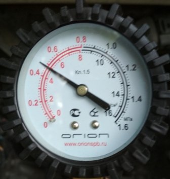

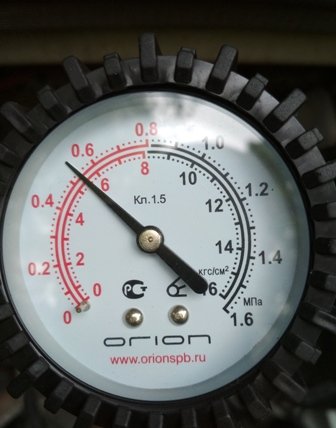

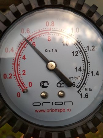

VVT 1 Опубликовано 13 августа, 2020 (изменено) 10 часов назад, L2140 сказал: Лучше бы цифры ещё озвучить. Потому, что 12-10-12-12 это одно. А 11-9-11-11-11 это уже другое. Необходимо иметь ввиду, что компрессометры могут завышать значения на несколько единиц. Спасибо за разъяснения. Прикладываю цифры: Соответственно, 1-2-3-4 цилиндры. Может измерял как-то неправильно? Но компрессия вот такая. Компрессометр прижимной. Субъективно мощность двигатель развивает такую же, как и год назад из магазина. Изменено 13 августа, 2020 пользователем VVT Поделиться сообщением Ссылка на сообщение Поделиться на другие сайты

L2140 1 869 Опубликовано 13 августа, 2020 4 часа назад, VVT сказал: Может измерял как-то неправильно? скорее всего не правильно. 10 кгс/см - это предел для ДВС. По Вашим замерам ДВС запускаться не должен. Однако,если учесть, что компрессия замерена во всех цилиндрах одинаково не правильно, то разность в 1-1,5 атмосферы есть компрессометр нужен с резьбовым наконечником. Он удобнее, результаты будут точнее 3 часа назад, VVT сказал: Уже прочитал, что могут быть зажаты кланана. С завода они не регулировались клапана "зажаты" из-за износа сёдел. Седло изнашивается, клапан пружиной поднимается вверх, поджимая гидрокомпенсатор. 1 час назад, VVT сказал: которые открыты закрыты 1 Поделиться сообщением Ссылка на сообщение Поделиться на другие сайты
газель2005 2 786 Опубликовано 13 августа, 2020 (изменено) 28 минут назад, L2140 сказал: скорее всего не правильно Педаль газа не нажал Изменено 13 августа, 2020 пользователем газель2005 Поделиться сообщением Ссылка на сообщение Поделиться на другие сайты
