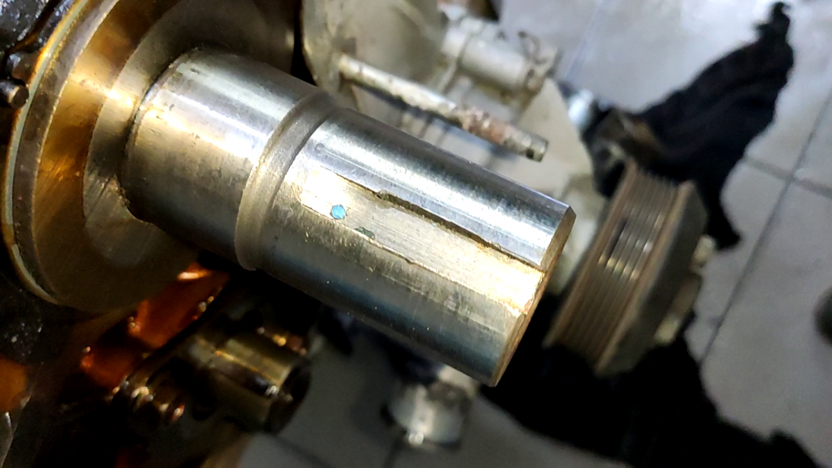

Art20099 5 Опубликовано 18 сентября, 2020 (изменено) В 19.06.2020 в 23:32, Art20099 сказал: Поправка принята. Для меня это уже сложно. Закончилась существование этого КВ в двигателе. Заменили. Не излом. Место под шпонку. Обращались в шумом шестерни ГРМ. Гарантия. И то, и - другое. Кронштейн агрегатов заменили на "правильный" с креплением в двух плоскостях. Но прежний всё же стал причиной расходов , не связанных с его заменой. До конца гарантии месяц. За три года заменено две ГБЦ (причин замены так и не понял), КВ. Редуктор газового оборудования, клапан, рампа. Три зеркала, три диффузора обдува водителя. Верхний патрубок радиатора. Лобовое стекло. Не получилось с КПП. Машина по паспорту не "ГАЗ", а "АВТОМАШ". У него гарантия на КПП и карданный вал - два года. Пытаюсь заменить руль. Не то, что стирается покрытие - оно осыпается. Как грязь. Зубочисткой. Пока отказы. Изменено 18 сентября, 2020 пользователем Art20099 грамматическая 2 Поделиться сообщением Ссылка на сообщение Поделиться на другие сайты

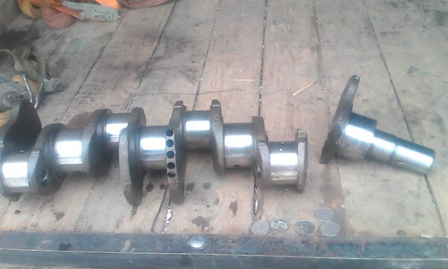

рязанец 14 Опубликовано 3 октября, 2020 Хорошо пусть коленвал ломается из-за неправильной установки компрессора, а когда он ломается на стандартной комплектации, кто виноват? У меня на первом моторе КВ сломался на 35000, потом через 25000, подумал наверное блок кривой и купил новый мотор, вчера на пробеге 113000 КВ сломался, ещё один мотор покупать? Или плюнуть на УМЗ и поставить 409. Поделиться сообщением Ссылка на сообщение Поделиться на другие сайты

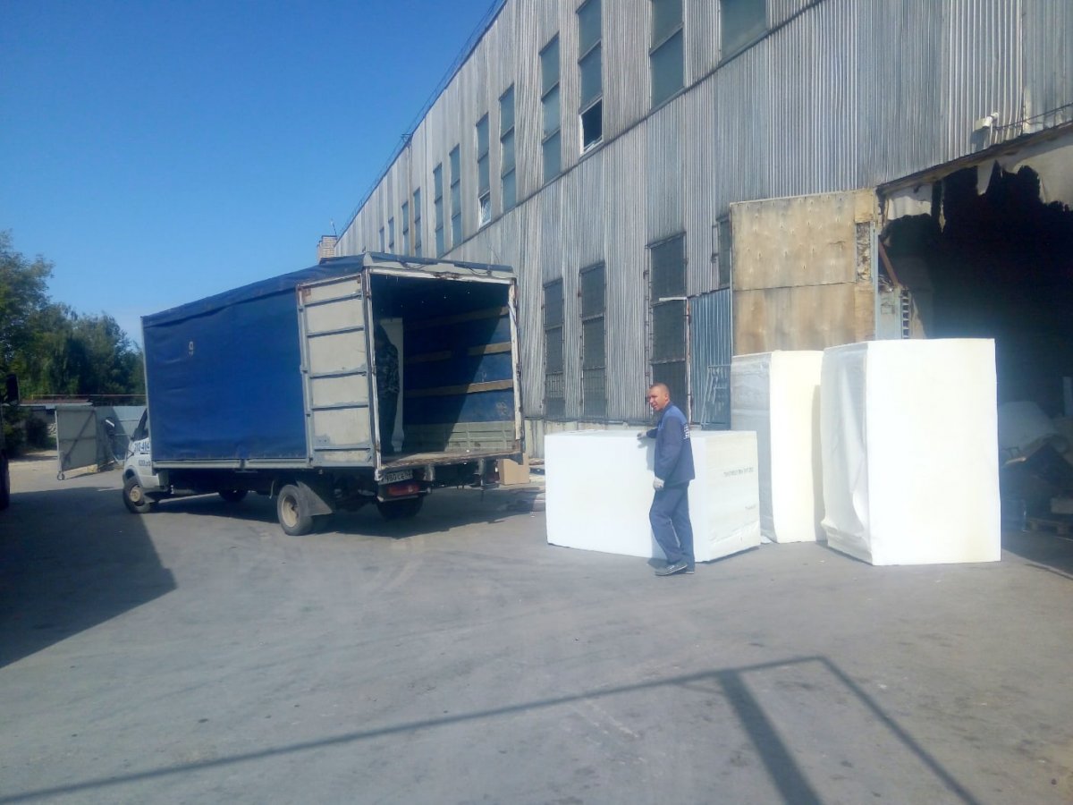

L2140 1 753 Опубликовано 3 октября, 2020 1 минуту назад, рязанец сказал: кто виноват? дед Пихто. 1 минуту назад, рязанец сказал: ещё один мотор покупать? КВ купи или старый доэвотечный по дате выпуска или свежайший, года 2020. 5 минут назад, рязанец сказал: на стандартной комплектации, на аватаре фото вагона . "Стандарт" на котором ломает, такой же? Грузишь его по инструкции не более 300 кг? А? Поделиться сообщением Ссылка на сообщение Поделиться на другие сайты
рязанец 14 Опубликовано 3 октября, 2020 17 минут назад, L2140 сказал: дед Пихто. КВ купи или старый доэвотечный по дате выпуска или свежайший, года 2020. на аватаре фото вагона . "Стандарт" на котором ломает, такой же? Грузишь его по инструкции не более 300 кг? А? Я поролон вожу, на мебельной фабрике 21 минуту назад, L2140 сказал: КВ купи или старый доэвотечный по дате выпуска или свежайший, года 2020. Мотор Евро 5, куда уж свежей? 1 Поделиться сообщением Ссылка на сообщение Поделиться на другие сайты
L2140 1 753 Опубликовано 3 октября, 2020 41 минуту назад, рязанец сказал: Мотор Евро 5, куда уж свежей? Я не случайно год выпуска детали указал. Ломает в одном и том же месте ? В каком ? Поделиться сообщением Ссылка на сообщение Поделиться на другие сайты
рязанец 14 Опубликовано 3 октября, 2020 16 минут назад, L2140 сказал: Ломает в одном и том же месте ? В каком ? Первый противовес 1 минуту назад, рязанец сказал: Первый противовес 9 минут назад, рязанец сказал: Первый противовес Сегодня нашёл КВ от 4216 , попробую его поставить. 1 Поделиться сообщением Ссылка на сообщение Поделиться на другие сайты
