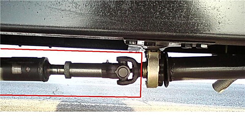

АЛЕКСЕЙ ВИКТОРОВИЧ 60 Опубликовано 17 января, 2018 На тирсане прошел 316.000 поменял ,подвесной прошел 40.000 пока все окей ,кардан родной тирсан пробег 356.600 крестовины родные, подвесной с зеленой смазкой цена вопроса 800руб 1 Поделиться сообщением Ссылка на сообщение Поделиться на другие сайты
savyol 91 Опубликовано 1 марта, 2018 Подвесной меняю с заменой масла,т.е каждые 10-15тыч. Крайний раз менял в середине лета. Сейчас в мороз засвистел и свистит как будто у меня АКПП стоит. Заказал подшипник импортный ZF (952руб.)буду перепрессовывать. То что в педалях в сборе лежит,то это полный шлак, то подшипник криво посажен,то уже с новья люфтит. Сами подшипники дерьмо. У нас на автобусах стоят такие-же две штуки на промежуточном шкиве вентилятора радиатора и на самом вентиляторе два. Хватает их не много дольше чем у меня на кардане. Поделиться сообщением Ссылка на сообщение Поделиться на другие сайты
Джейзел 278 Опубликовано 1 марта, 2018 10-15тыч :o я за 700тыс мож штуки 3, ну 4 Поделиться сообщением Ссылка на сообщение Поделиться на другие сайты
эдич 3 212 Опубликовано 1 марта, 2018 Как поставил кардан в сборе, производства Кардан-Сервис Арзамас, со шлицевой частью. Я забыл что такое кардан и подвесные. Ходит уже где то 1,5 года. около 130 тыс. пробег. За все время пару раз смазал шлицевую часть. Эта часть здорово продлевает ресурс подвесного. Поделиться сообщением Ссылка на сообщение Поделиться на другие сайты
savyol 91 Опубликовано 1 марта, 2018 (изменено) :o я за 700тыс мож штуки 3, ну 4 С хвостовиком КПП,крестовинами и редуктором всё хорошо. Накрывается именно сам подшипник,самой опоре ещё ходить и ходить. Или шелестят или как сейчас в первый раз, свистит на морозе. В тёплом боксе пару часов постоит и свиста нет. Может в нашу деревню левак с нижнего возят? Изменено 1 марта, 2018 пользователем savyol Поделиться сообщением Ссылка на сообщение Поделиться на другие сайты
Татарин 7 726 Опубликовано 1 марта, 2018 С хвостовиком КПП,крестовинами и редуктором всё хорошо. Накрывается именно сам подшипник,самой опоре ещё ходить и ходить. Или шелестят или как сейчас в первый раз, свистит на морозе. В тёплом боксе пару часов постоит и свиста нет. Может в нашу деревню левак с нижнего возят?Может стоит смазку, на более пластичную поменять? Поделиться сообщением Ссылка на сообщение Поделиться на другие сайты
savyol 91 Опубликовано 1 марта, 2018 Что сейчас стоит отмыт от старой смазки и набит зелёным кастролом. Поделиться сообщением Ссылка на сообщение Поделиться на другие сайты
Татарин 7 726 Опубликовано 1 марта, 2018 Что сейчас стоит отмыт от старой смазки и набит зелёным кастролом.Ни о чём не говорит.Ты выкинь "зелёный кастрол" на мороз и посмотри что с ним произойдёт.Может он в "парафин" превратится. Поделиться сообщением Ссылка на сообщение Поделиться на другие сайты
savyol 91 Опубликовано 1 марта, 2018 Я знал что про это скажешь! Смотрел,она у меня в инструментальном ящике лежит, да и за смазку отвечаю. Подвесной нового образца,а вот подшипник в нём нонейм. Помню одно время, совсем не очень давно, попадали с подшипниками на КПП от 53-го купленные в педалях. Так там через две-три тысячи шарики в два раза в размерах уменьшались. Вот тебе и новые и купленные в фирменном магазине. Поделиться сообщением Ссылка на сообщение Поделиться на другие сайты
Татарин 7 726 Опубликовано 1 марта, 2018 Тогда вашему хозяйству нужно обзавестись твердомером.И просто не устанавливать подшипники не прошедшие контроль.Да и не только подшипники. :)Хорошая штука.Экономит время ,средства и нервы. Поделиться сообщением Ссылка на сообщение Поделиться на другие сайты

rusgg 4 003 Опубликовано 1 марта, 2018 Если сальник отверткой снимать, то по любому ему конец Подшипнику Поделиться сообщением Ссылка на сообщение Поделиться на другие сайты
savyol 91 Опубликовано 1 марта, 2018 Если сальник отверткой снимать, то по любому ему конецПодшипникуне первые десяток лет в этой сфере работаю. Да и руки из плеч ростут. Шеф жаден на хороший инструмент. Поделиться сообщением Ссылка на сообщение Поделиться на другие сайты
rusgg 4 003 Опубликовано 1 марта, 2018 Железный экран на кардане есть? Поделиться сообщением Ссылка на сообщение Поделиться на другие сайты
Татарин 7 726 Опубликовано 1 марта, 2018 (изменено) не первые десяток лет в этой сфере работаю. Да и руки из плеч ростут. Шеф жаден на хороший инструмент.Так ты ему в цифрах накидай.Время потраченное на покупку запчасти+замена запчасти(простой)+ смазочные материалы+ покупка ещё одной запчасти.Если всё это в кучу сложить,то нормальные деньги получаются.Я когда работал в конторе запчастей,то продавали всё подряд.И если в конце 90х всё прокатывало,то в начале 2000х народ как-то поумнел,и вспомнил о правах потребителя .Пошли возвраты.Вот тогда и прикупили этот станок.Всё железки проходили входной контроль.Если не отвечала требованиям,возвращалась поставщику. Изменено 1 марта, 2018 пользователем Татарин 1 Поделиться сообщением Ссылка на сообщение Поделиться на другие сайты
rusgg 4 003 Опубликовано 1 марта, 2018 Тоже видел как спец молотком забил подшипник, при чем ударил еще и по сальнику . Поделиться сообщением Ссылка на сообщение Поделиться на другие сайты
savyol 91 Опубликовано 1 марта, 2018 Железный экран на кардане есть? Есть конечно. Поделиться сообщением Ссылка на сообщение Поделиться на другие сайты
savyol 91 Опубликовано 1 марта, 2018 (изменено) Так ты ему в цифрах накидай.Время потраченное на покупку запчасти+замена запчасти(простой)+ смазочные материалы+ покупка ещё одной запчасти.Если всё это в кучу сложить,то нормальные деньги получаются.Я когда работал в конторе запчастей,то продавали всё подряд.И если в конце 90х всё прокатывало,то в начале 2000х народ как-то поумнел,и вспомнил о правах потребителя .Пошли возвраты.Вот тогда и прикупили этот станок.Всё железки проходили входной контроль.Если не отвечала требованиям,возвращалась поставщику. Шефу пофиг, я практически весь инструмент купил за свои деньги. Сейчас вообще .опа. идёт война с конкурентами,суды пересуды и так уже больше двух лет. Орёт денег нет совсем, хорошо хоть зарплату платит и не урезал. По поводу подвесного,то всё у меня стоит и все работает, дело в качестве подшипников. Повторюсь на пазике есть промежуточный шкив, так раньше была возможность шприцывать и проблемы с подшипниками не было,а сейчас маслёнку убрали типа подшипник вечный, и подшипники приходится менять давольнотаки часто. Изменено 1 марта, 2018 пользователем savyol Поделиться сообщением Ссылка на сообщение Поделиться на другие сайты
Egik-1904 150 Опубликовано 1 марта, 2018 раньше хватало на год( у меня два подвесных) потом на полгода стало хватать, сначала один заменил на импорт, через год только снял и помазал, потом и второй заменил на импорт, покупал подшипники отдельно Поделиться сообщением Ссылка на сообщение Поделиться на другие сайты
savyol 91 Опубликовано 1 марта, 2018 раньше хватало на год( у меня два подвесных) потом на полгода стало хватать, сначала один заменил на импорт, через год только снял и помазал, потом и второй заменил на импорт, покупал подшипники отдельно не помнишь чьи подшипники? Поделиться сообщением Ссылка на сообщение Поделиться на другие сайты
Egik-1904 150 Опубликовано 1 марта, 2018 не помнишь чьи подшипники?один япония, другой чехия 1 Поделиться сообщением Ссылка на сообщение Поделиться на другие сайты
savyol 91 Опубликовано 1 марта, 2018 Ясно. Я ZF заказал, завтра привезут. В выходные схожу к другу перепрессую. Поделиться сообщением Ссылка на сообщение Поделиться на другие сайты
Egik-1904 150 Опубликовано 1 марта, 2018 Ясно. Я ZF заказал, завтра привезут. В выходные схожу к другу перепрессую.тоже наверное хорошие, помазать не забудь 1 Поделиться сообщением Ссылка на сообщение Поделиться на другие сайты
Slavyan 973 Опубликовано 1 марта, 2018 раньше хватало на год( у меня два подвесных) потом на полгода стало хватать, сначала один заменил на импорт, через год только снял и помазал, потом и второй заменил на импорт, покупал подшипники отдельноРасскажи мне как ты их снимаешь чтоб помазать. Сколько раз ни пытался подвесной снять целым ни разу не выходило. Приходится сресать резинку и стаскивать съёмником подшипникЕсли сальник отверткой снимать, то по любому ему конецПодшипникуА чем снимают его? Я маленькой отвёрточкой с жалом около 1 мм 1 Поделиться сообщением Ссылка на сообщение Поделиться на другие сайты
Egik-1904 150 Опубликовано 1 марта, 2018 (изменено) Расскажи мне как ты их снимаешь чтоб помазать. Сколько раз ни пытался подвесной снять целым ни разу не выходило. Приходится сресать резинку и стаскивать съёмником подшипникА чем снимают его? Я маленькой отвёрточкой с жалом около 1 ммрасполовинил, резинку снял, подшипник не снимаю, со стороны шлицевой снимаю сальник и мажу, и обратно собираю Изменено 1 марта, 2018 пользователем Egik-1904 Поделиться сообщением Ссылка на сообщение Поделиться на другие сайты
