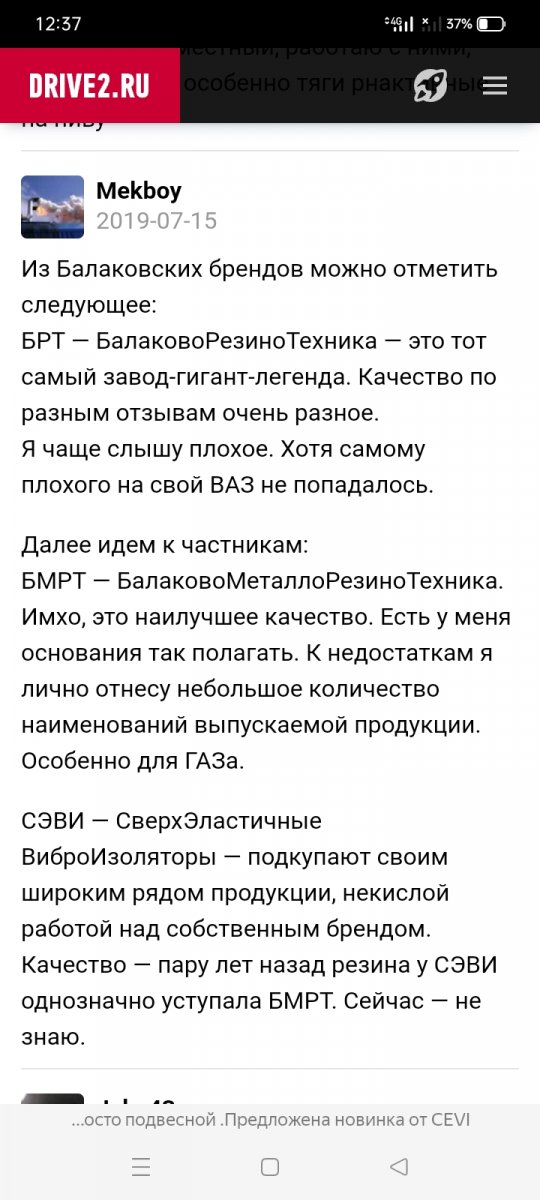

aleks2 1 181 Опубликовано 18 февраля, 2023 Всегда думал один завод в Балаково,а остальное гаражи. Но если бьёт кардан он все равно разобьёт. Поделиться сообщением Ссылка на сообщение Поделиться на другие сайты

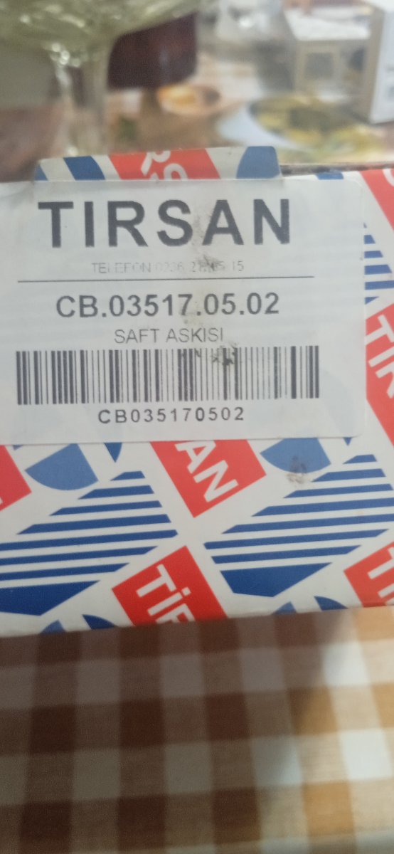

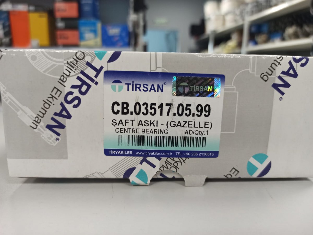

pet 81 Опубликовано 27 мая, 2023 Подскажите какой лучше взять? Поделиться сообщением Ссылка на сообщение Поделиться на другие сайты
Samarin 188 Опубликовано 27 мая, 2023 Первый это новая упаковка Тирсан .С ним пока проехал 70 тыс .дальше поглядим . 1 Поделиться сообщением Ссылка на сообщение Поделиться на другие сайты
L2140 1 749 Опубликовано 27 мая, 2023 (изменено) 6 часов назад, pet сказал: Подскажите какой лучше взять? они не взаимозаменяемые. для разных валов. а, не! новый это CB.04022.09.99 Изменено 27 мая, 2023 пользователем L2140 Поделиться сообщением Ссылка на сообщение Поделиться на другие сайты
