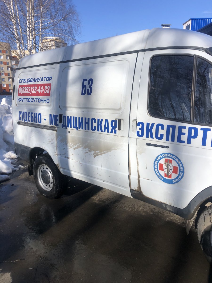

Возможно я не правильно читаю. Но исходя из документа я не могу найти свой автомобиль. У меня инкассатор Ратник вин код не заводской. Категория В.  Сделан он на базе 2705 грузовой фургон. Но в документах ТС Специальные прочие. Т.е отметки Грузовой нет. Как быть ?

Гаец сослался на то, что это базовый 2705 (грузовой) из которого сделали Ратник.

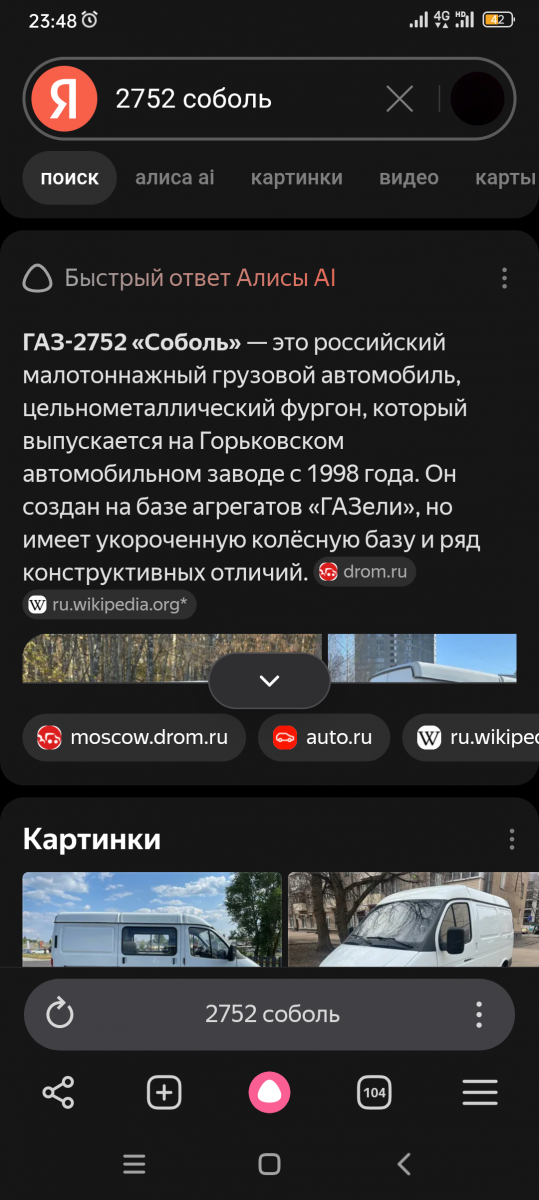

Балда я. Моя базовая 2752 . И их неё уже Ратник. Но сути это не меняет. За все годы езжу по любым полосам. Заезжаю в центр и под знаки. Ну как обычная легковая. Штрафов нет. Кстати, а 2752 фургон может по крайней левой ездить или нет? Вроде все ездят.
