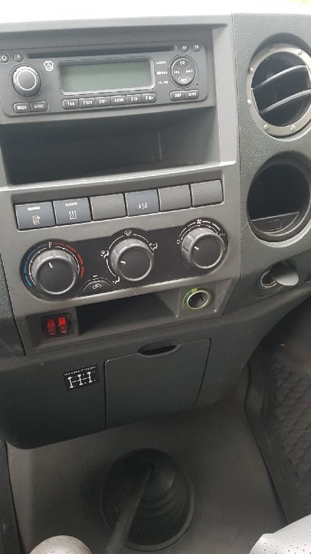

Штабелер 30 Опубликовано 8 октября, 2019 (изменено) Разобрался. Ларчик просто открывался :) теперь штатная вебаста работает как автономный отопитель салона. Можно спать в кабине в любой мороз. В отличии от фена, тут большим плюсом является то, что после сна отсутствует холодный пуск двигателя. А если становиться на ночевку сразу после движения, то вебаста не молотит на все деньги, а в спокойном режиме поддерживает температуру горячего двигателя. Вот такой пульт управления получился. Первая клавиша включает вебасту и она работает пока не выключишь. Вторая включает возможность работать вентиляторам печки без зажигания. Прикуриватели перенес правее, чтобы торчащие поровода гаджетов не мешали работать "кочергой" Осталось поставить релюху, чтобы одни из прикуривателей включался от замка зажигания. Изменено 8 октября, 2019 пользователем Штабелер Поделиться сообщением Ссылка на сообщение Поделиться на другие сайты
dtrans 2 035 Опубликовано 8 октября, 2019 1 час назад, Штабелер сказал: ... Можно спать в кабине в любой мороз. В отличии от фена, тут большим плюсом является то, что после сна отсутствует холодный пуск двигателя. А если становиться на ночевку сразу после движения, то вебаста не молотит на все деньги, а в спокойном режиме поддерживает температуру горячего двигателя. Про любой мороз это громко сказано. Поделиться сообщением Ссылка на сообщение Поделиться на другие сайты
Штабелер 30 Опубликовано 8 октября, 2019 1 час назад, dtrans сказал: Про любой мороз это громко сказано. В прошлую зиму под Воронежем попал в -18. Для согрева кабины достаточно было первой скорости вентилятора. Главное не становиться против ветра если погода ветренная или иметь штору на решетке радиатора. Поделиться сообщением Ссылка на сообщение Поделиться на другие сайты
