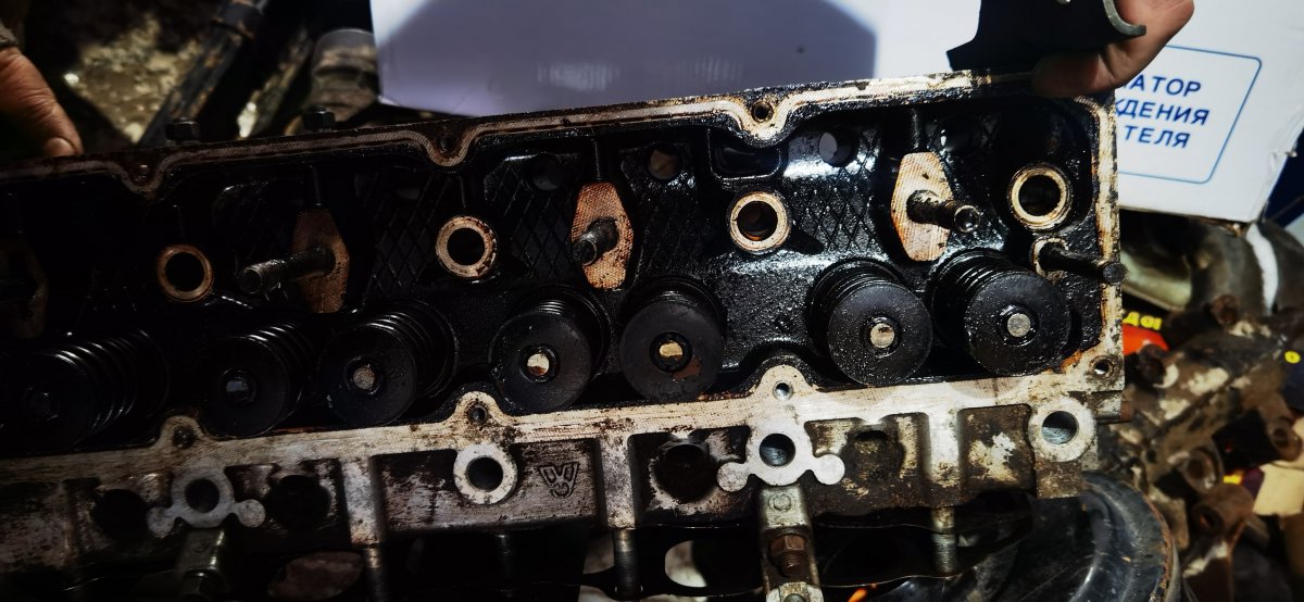

Андрюха73rus 1 038 Опубликовано 17 января, 2023 Оригинальную башку я находил в Чебоксарах на авторынке . 10р он за нее запросил чебоксары рынок.mp4 Поделиться сообщением Ссылка на сообщение Поделиться на другие сайты
Андрюха73rus 1 038 Опубликовано 17 января, 2023 говорит с санитарки , маленький пробег Поделиться сообщением Ссылка на сообщение Поделиться на другие сайты
L2140 1 780 Опубликовано 17 января, 2023 Только что, Андрюха73rus сказал: Оригинальную башку я находил в Чебоксарах на авторынке . 10р он за нее запросил а что за цены 10, 20 ? это цифры 2019 года, когда мотор стоил 130. чё за скидки? Поделиться сообщением Ссылка на сообщение Поделиться на другие сайты

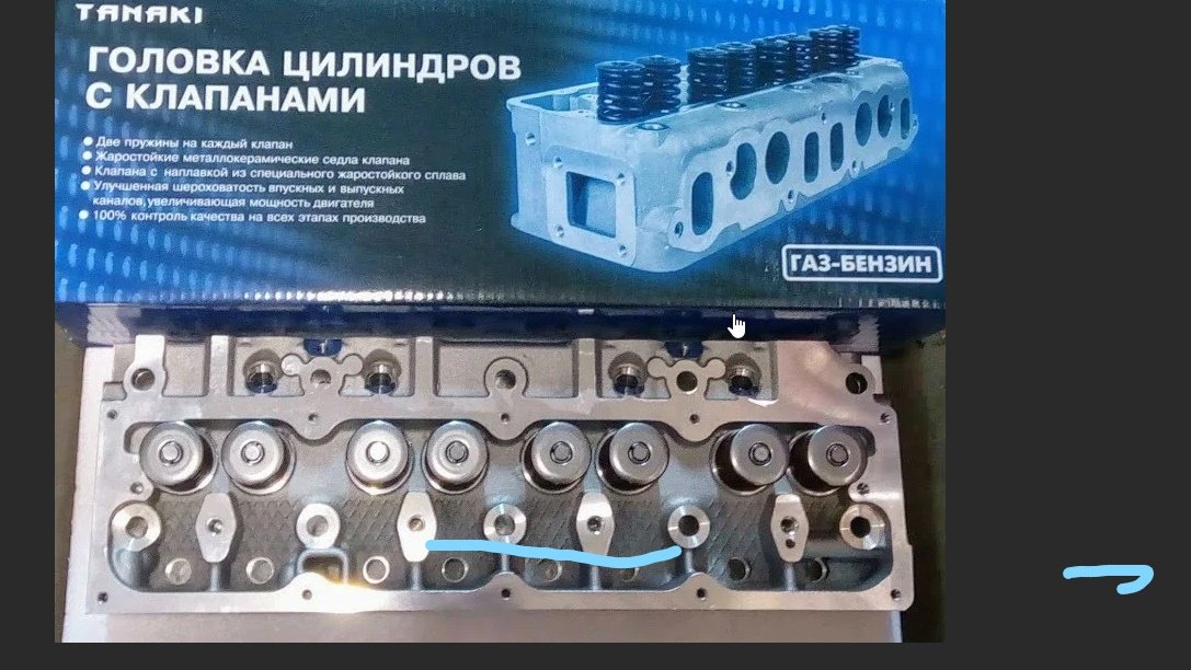

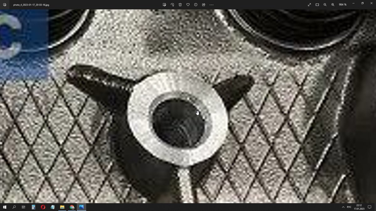

Андрюха73rus 1 038 Опубликовано 17 января, 2023 @L2140 на моей родной башке эти усы были . А в магазине я так и не нашел с ними . Поделиться сообщением Ссылка на сообщение Поделиться на другие сайты

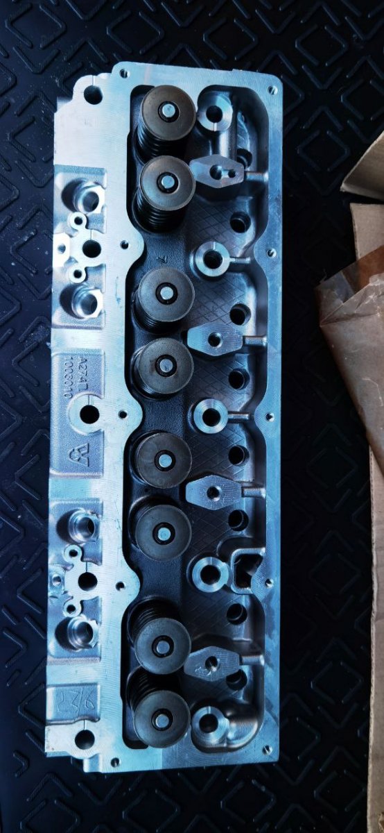

L2140 1 780 Опубликовано 17 января, 2023 1 час назад, Андрюха73rus сказал: и умз за 25р под гбо , но тоже без ребер , ее я и взял . она и по весу тяжелее . клапана правда на обеих головках магнитятся а под какое ГБО, если нет водопровода? Поделиться сообщением Ссылка на сообщение Поделиться на другие сайты
Андрюха73rus 1 038 Опубликовано 17 января, 2023 3 минуты назад, L2140 сказал: а под какое ГБО, если нет водопровода? не совсем понял . гбо у меня есть , метан . гбц взял с отверстиями . да и вмагазинах , где головки от 30р , под гбо головки дешевле обычных . Поделиться сообщением Ссылка на сообщение Поделиться на другие сайты
L2140 1 780 Опубликовано 17 января, 2023 1 минуту назад, Андрюха73rus сказал: гбц взял с отверстиями . кроме отверстий под форсунки должно быть отверстие под штуцер отбора ОЖ у 4-го цилиндра. А его нет. 1 Поделиться сообщением Ссылка на сообщение Поделиться на другие сайты
Андрюха73rus 1 038 Опубликовано 17 января, 2023 @L2140 блин , точно . прошляпил . вот китаезы Поделиться сообщением Ссылка на сообщение Поделиться на другие сайты

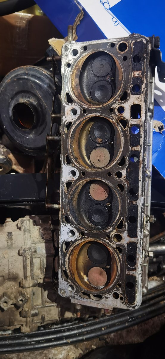

aldar 1 491 Опубликовано 20 января, 2023 В 17.01.2023 в 20:02, Андрюха73rus сказал: вчерась занялся поиском гбц на эвотек . на танаки 50тыщ проехал , начал выхлоп парить и чет прохладно в салоне стало а почему менять,не ремонтопригодна танака? Поделиться сообщением Ссылка на сообщение Поделиться на другие сайты
L2140 1 780 Опубликовано 20 января, 2023 29 минут назад, aldar сказал: а почему менять,не ремонтопригодна танака? треснула отливка. 2 часа назад, server100 сказал: Хотели у них новый 402 купить--приехали а он крашен прямо с поддоном. это жи ориджинал от генераторной установки. Поделиться сообщением Ссылка на сообщение Поделиться на другие сайты
