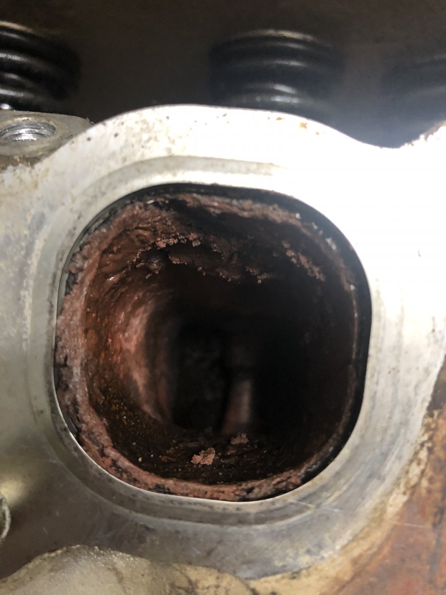

186т и новая гбц, на 90т по гарантии поменяли, хотя никаких предпосылок к замене не было.сейчас начало воздушить,думал прокладка, оказалось трещина во впуске ну и клапана просели ну очень.Купил за 30т в коробке УМЗ
Симптомы, как у меня были? ОЖ выплевывать стало из бачка и в печке бурлило иногда? ОЖ какого цвета у тебя? ))) камера сгорания не поменяла цвет?

t-r-a-k-t-a-r
10 часов назад, Алексей Ф. сказал:
камера сгорания такая же как и в других цилиндрах, ож Феликс красныйIMG_0394.thumb.jpeg.2187182db0a97237be90bf299d2569f3.jpeg
3й цилиндр
