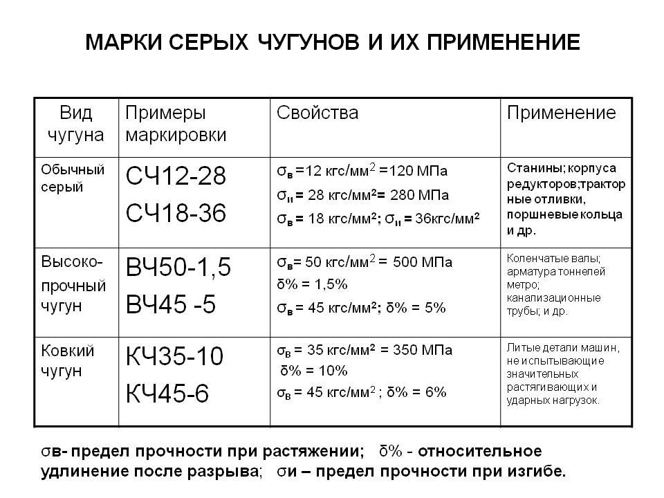

rusgg 4 003 Опубликовано 2 ноября, 2019 (изменено) Просто освоили новый метод литья разного состава, передняя часть из дешёвой смеси чугуна,но что то пошло не так 3 минуты назад, Таракан сказал: Ага, деревянным коленвалом. За деньги я буду писать что мотор отличный,просто неправильно нажимаете на педаль,не с той стороны. Изменено 2 ноября, 2019 пользователем rusgg Поделиться сообщением Ссылка на сообщение Поделиться на другие сайты
Татарин 7 707 Опубликовано 2 ноября, 2019 Рустем зря ёрничаешь.Проблема имеет место быть. А что там не так, можно долго гадать.Не верно подобранный металл,нарушение технологии отливки,может быть термообрботки,мехобработки. Может и блок сам гуляет. Кто проверял хотя-бы новый вал на геометрию? Поделиться сообщением Ссылка на сообщение Поделиться на другие сайты
Таракан 383 Опубликовано 2 ноября, 2019 7 минут назад, rusgg сказал: из дешёвой смеси чугуна Жесть. Смесь чугуна называется сталь. Поделиться сообщением Ссылка на сообщение Поделиться на другие сайты
Татарин 7 707 Опубликовано 2 ноября, 2019 Только что, Таракан сказал: Жесть. Смесь чугуна называется сталь. Не-а.Чугун, это железо с процентным содержанием углерода больше 2% Ну и там всякости всякие . 1 Поделиться сообщением Ссылка на сообщение Поделиться на другие сайты
rusgg 4 003 Опубликовано 2 ноября, 2019 2 минуты назад, Татарин сказал: Может и блок сам гуляет. Может,и новый чугунный тоже ломает колено, хотя и он может гулять. Поделиться сообщением Ссылка на сообщение Поделиться на другие сайты
Таракан 383 Опубликовано 2 ноября, 2019 (изменено) 4 минуты назад, Татарин сказал: Не-а.Чугун, это железо с процентным содержанием углерода больше 2% Ну и там всякости всякие . Я облажался немного. Но один хрен, что значит дешвая и дорогая смесь чугуна... Изменено 2 ноября, 2019 пользователем Таракан Поделиться сообщением Ссылка на сообщение Поделиться на другие сайты
rusgg 4 003 Опубликовано 2 ноября, 2019 6 минут назад, Таракан сказал: Жесть. Смесь чугуна называется сталь. Хочешь побольше таблицу? Поделиться сообщением Ссылка на сообщение Поделиться на другие сайты
Татарин 7 707 Опубликовано 2 ноября, 2019 1 минуту назад, rusgg сказал: Может,и новый чугунный тоже ломает колено, хотя и он может гулять. От чего нет? Очень даже может.Неверное расположение укрепляющих ребер.Не полный цикл старения,чугун с адовым количеством примесей. Видел,как рвёт обыкновенные чугунные плиты на печах отопления? Коробит всё.Только один материал меньше другой больше Поделиться сообщением Ссылка на сообщение Поделиться на другие сайты
Таракан 383 Опубликовано 2 ноября, 2019 1 минуту назад, rusgg сказал: Хочешь побольше таблицу? А чего намешано то? В таблице нема. 1 Поделиться сообщением Ссылка на сообщение Поделиться на другие сайты
Татарин 7 707 Опубликовано 2 ноября, 2019 2 минуты назад, Таракан сказал: А чего намешано то? В таблице нема. Если есть интерес,то почему не помочь? По чугунам.http://metallicheckiy-portal.ru/marki_metallov/chu 1 1 Поделиться сообщением Ссылка на сообщение Поделиться на другие сайты
