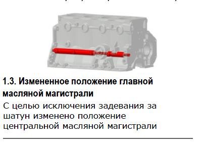

TranceMax 1 Опубликовано 20 ноября, 2021 В 25.03.2021 в 20:37, L2140 сказал: вот , я думаю, ключевой момент : это из брошюры по введению чугунного блока для ДВС 2,7. Думаю, изменения с магистралью сделаны для последующей унификации с 3,0. Значит, радиус кривошипа приведет к удару шатуна по картеру в алюминиевом блоке Приветствую снова. Второе колено накрывается. Не появилась ли какая то новая информация по А305? Где взять книженцию по А305? Такое ощущение, что это военная тайна ). Вон, на zmz pro все есть, а на evo pro ничего. Перестало ли ломать валы на 305? Очень хочу вал от него. Может там цеплять будет 2 миллиметра, которые можно напильничком подточить? Пока понял, что нужен только вал и поршневая от 305. Все остальное старое остается. Буду признателен любой информации) Поделиться сообщением Ссылка на сообщение Поделиться на другие сайты
L2140 1 935 Опубликовано 20 ноября, 2021 14 минут назад, TranceMax сказал: Где взять книженцию по А305? Вас нет в списках подписчиков на рыссылку литературы. 17 минут назад, TranceMax сказал: Не появилась ли какая то новая информация по А305? у меня - нет 18 минут назад, TranceMax сказал: Может там цеплять будет 2 миллиметра, которые можно напильничком подточить? маслоканал в ульяновском алюминии итак постоянно дырявый и потеет маслом наружу 20 минут назад, TranceMax сказал: Второе колено накрывается. сколько стоит сделать кованый стальной коленвал? 27 минут назад, TranceMax сказал: Перестало ли ломать валы на 305? не владею информацией о поломках КВ на А305 @TranceMax возможно, если эта новость осуществилась, то качество отливок возросло ГАЗ модернизирует производство комплектующих для своих двигателей — Российская газета (rg.ru) 1 Поделиться сообщением Ссылка на сообщение Поделиться на другие сайты
