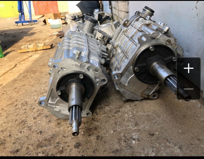

Алексей Ф. 10 875 Опубликовано 23 октября, 2019 Какой ужас ! Ещё и КПП зачем то с колоколом поменяли, теперь с заводского авто не купишь КПП(( Поделиться сообщением Ссылка на сообщение Поделиться на другие сайты
rusgg 4 006 Опубликовано 23 октября, 2019 1 минуту назад, Алексей Ф. сказал: Какой ужас ! Ещё и КПП зачем то с колоколом поменяли, теперь с заводского авто не купишь КПП(( Видимо просто под чугунный блок свой колокол идёт и наверное первичный вал в кпп Поделиться сообщением Ссылка на сообщение Поделиться на другие сайты
Алексей Ф. 10 875 Опубликовано 23 октября, 2019 Как они могли с апреля накатать 100 000 км ? Только весной пошел в продажу Эвотек 3,0. Поделиться сообщением Ссылка на сообщение Поделиться на другие сайты
rusgg 4 006 Опубликовано 23 октября, 2019 Может это 6 ступка? Так под эту КПП получается колокол есть только на 3.0 чугунный умз? Поделиться сообщением Ссылка на сообщение Поделиться на другие сайты
52RUS 1 856 Опубликовано 23 октября, 2019 49 минут назад, Алексей Ф. сказал: Как они могли с апреля накатать 100 000 км ? Только весной пошел в продажу Эвотек 3,0. Так там про 60тк пишет Петрович 3 (три) колена, вот это технологии каждому купившему умз бутылка в подарок а каждому купившему эвотек паллет колен в дорогу 3 Поделиться сообщением Ссылка на сообщение Поделиться на другие сайты
Алексей Ф. 10 875 Опубликовано 23 октября, 2019 @rusgg да, писали вроде про усиленную КПП с джойстиком на Нексте метановом с Эвотеком 3,0 Поделиться сообщением Ссылка на сообщение Поделиться на другие сайты
rusgg 4 006 Опубликовано 23 октября, 2019 И простой колокол уже не пойдёт,только под усиленную КПП. Вот вам и сладкая парочка. Поделиться сообщением Ссылка на сообщение Поделиться на другие сайты
