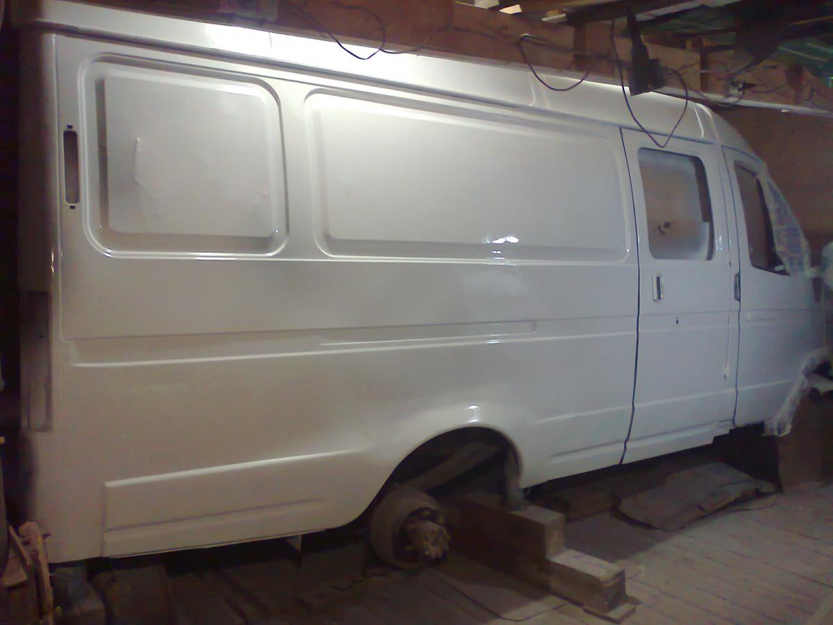

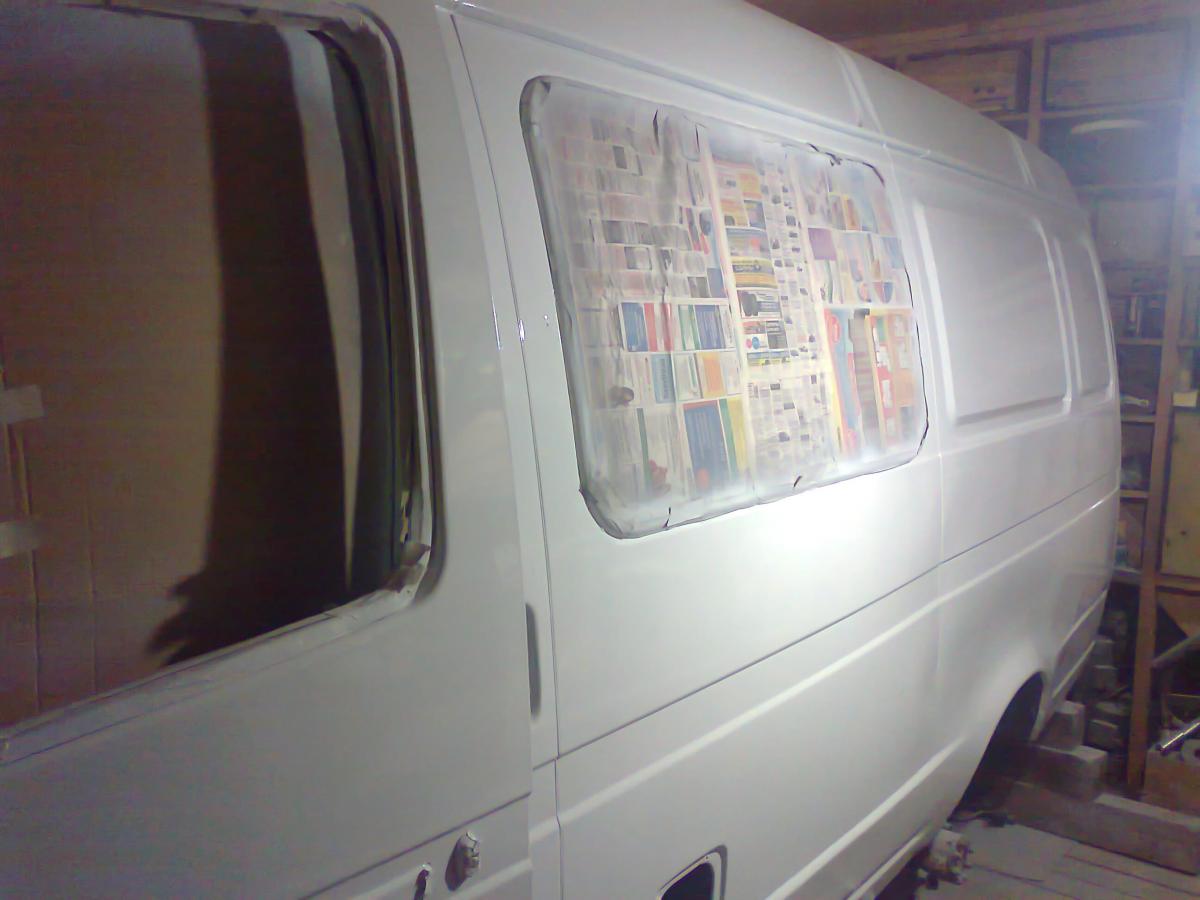

Серёга7 139 Опубликовано 19 марта, 2019 В таком обычно кандёр стоит в борне (проверить тестером), а шариком ищут коротко замкнутые витки( что бы не перематывать всего двигателя) yar99, спасибо), учту) Но до компрессора буду добираться позже. Сейчас совсем не до него. Сроки жмут, надо машину доделывать и выгонять. Наконец-то в цвете) Самое большое сделано. Осталась куча мелочей. На машину ушло 2.5 банки краски. Это все двери, бока, проёмы, крыша (без плоскости крыши), задний бампер. Крылья и капот не красил. Краски не хватило самую малость ... на срединки задних и боковой двери, которые будут закрыты обшивками. По этому пофиг)Краска Вика, акрил. 202-я, ГАЗ. 1 Поделиться сообщением Ссылка на сообщение Поделиться на другие сайты
yar99 1 030 Опубликовано 19 марта, 2019 yar99, спасибо), учту) Но до компрессора буду добираться позже. Сейчас совсем не до него. Сроки жмут, надо машину доделывать и выгонять. Наконец-то в цвете) Самое большое сделано. Осталась куча мелочей. На машину ушло 2.5 банки краски. Это все двери, бока, проёмы, крыша (без плоскости крыши), задний бампер. Крылья и капот не красил. Краски не хватило самую малость ... на срединки задних и боковой двери, которые будут закрыты обшивками. По этому пофиг)Краска Вика, акрил. 202-я, ГАЗ. Хорошо получилось ,а у меня кисточкой покрашена. Поделиться сообщением Ссылка на сообщение Поделиться на другие сайты

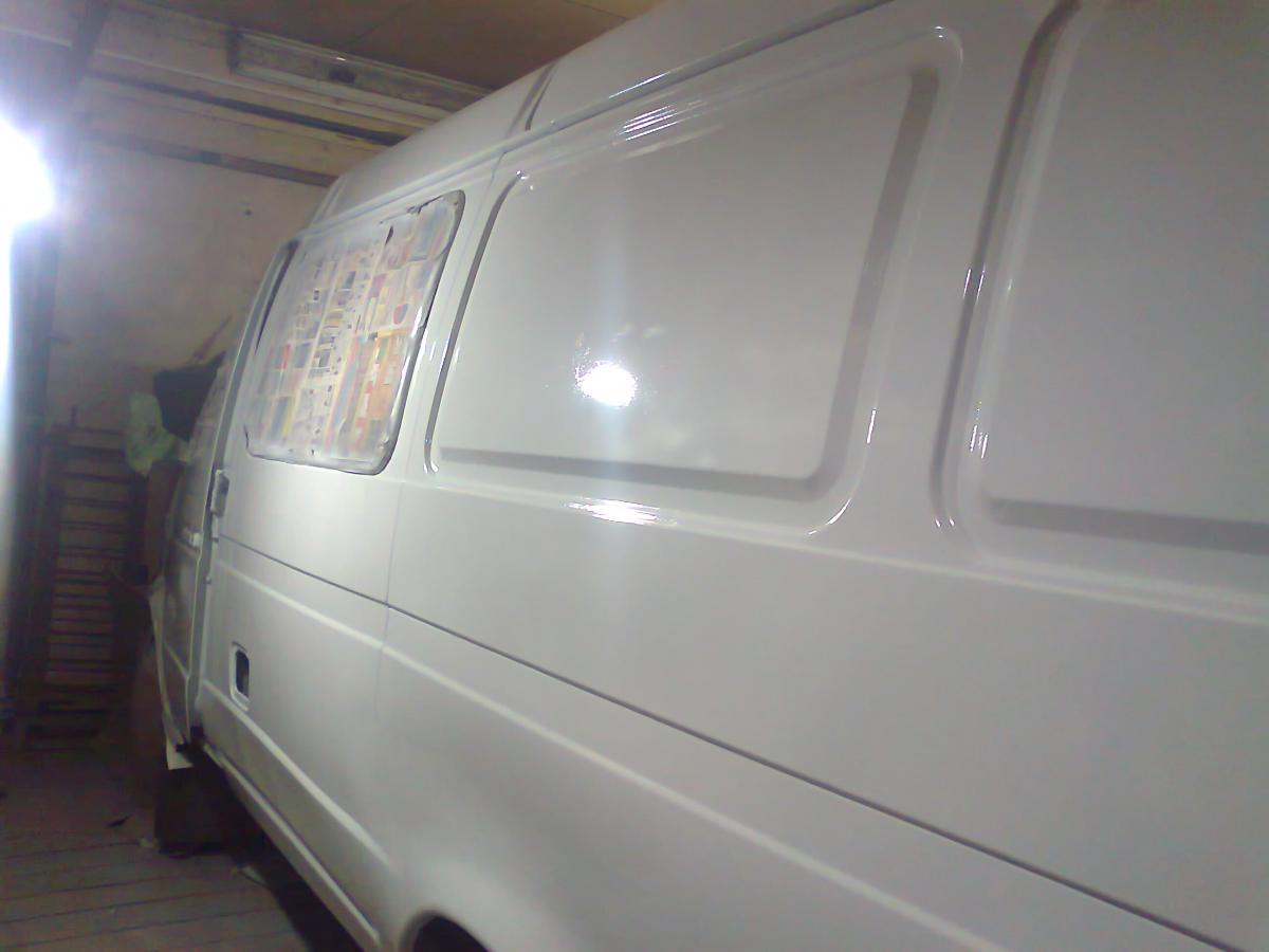

Серёга7 139 Опубликовано 19 марта, 2019 (изменено) Хорошо получилось ,а у меня кисточкой покрашена.В целом и мне нравится. Но не обошлось без косяков. В некоторых не очень принципиальных местах, где уже сильно не упирался, если приглядеться огрехи шпакли проглядывают. На кузове не все доставшиеся по наследству вмятины и тычкИ изнутри убирал, тоже местами торчат. Низы передних дверей накрыл краской прямо по ржавчине. Сейчас и некогда, и пока не решил что лучше с ним сделать. Есть несколько вариантов. В лучшем случае, думаю, если машина оправдается, заменю двери и капот целиком. В худшем, переварю позже низы дверей. Уже вчера, сразу после завершения покраски, краска уже не липла. Но есть несколько подтёков. Надо убрать после того как окончательно встанет. Кисточкой красить не гнушаюсь. Подкрашивать потом буду тоже кисточкой. Как сейчас подкрашиваю восьмёрку. Не до понтов. Все машины рабочие лошади. запросто. От 220 движки плохо запускаются - у меня уже в ноль градусов погоды запуск неуверенный, а в минус и не пытаюсь - мотор стрёмно гудит на месте. Грею картер по первости, а дальше он уже сам.Меня вот это и смущает, что прошлой зимой он у меня запускался нормально даже на улице на снегу. У меня то- же при -5С и ниже плохо запускается.У меня в гараже вчера было +30, а запуск никакой. Сделал быстрое снятие кожуха, помогаю рукой стронуться с местаТоже об этом думал. Хоть кривой стартёр ставь)) А вообще надо иметь рессивер литров на 60-100 минимум, с краном.Мой компрессор весь целиком стоит на втором баллоне, литраж которого не знаю, но раза в два примерно больше. Ресиверы соединены шлангом через кран. Делал побыстрому, возможно что-то не правильно. Сфоткаю, покажу. Изменено 19 марта, 2019 пользователем Серёга7 Поделиться сообщением Ссылка на сообщение Поделиться на другие сайты

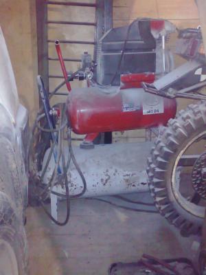

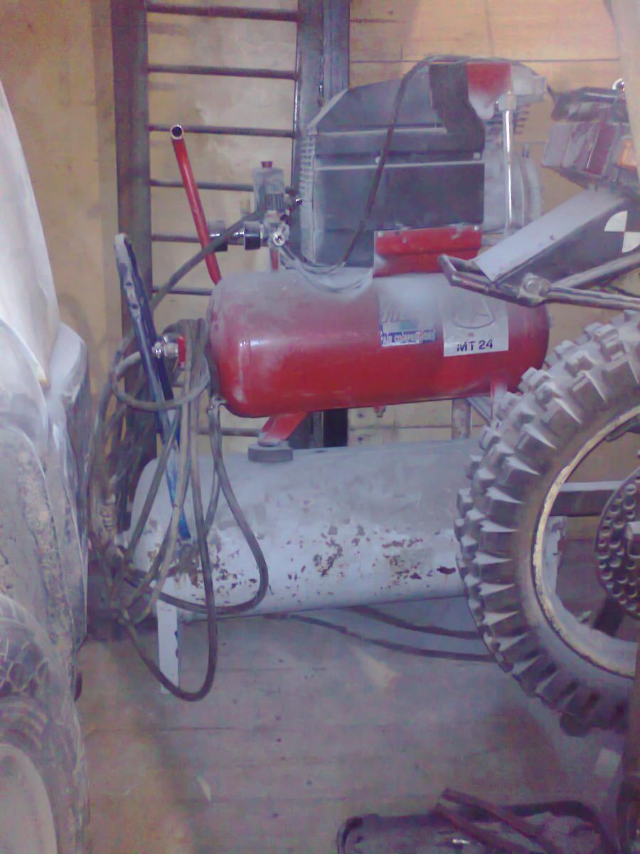

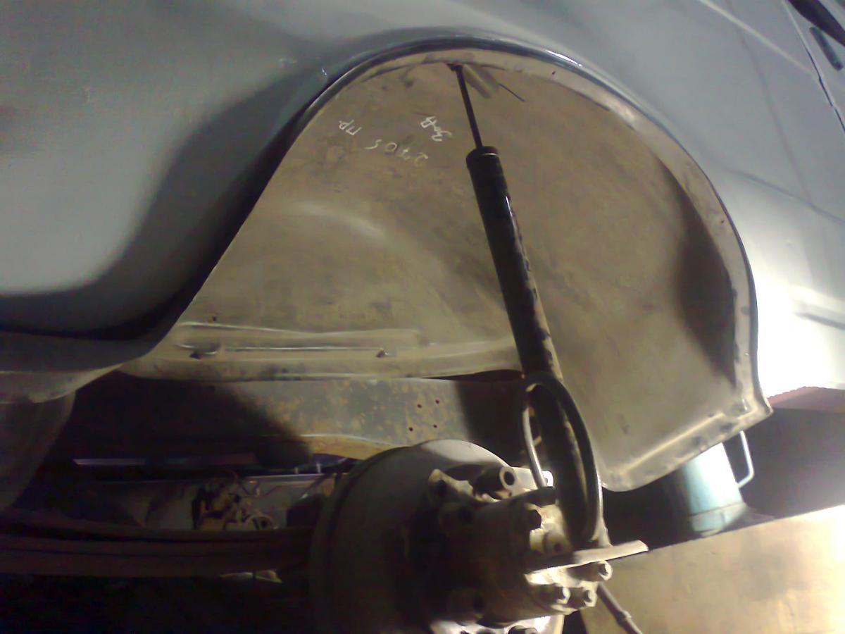

Серёга7 139 Опубликовано 23 марта, 2019 Лайфхак, как подержать подкрылок чтобы наживить саморез, когда нет вторых рук) Компрессор. Часть заслоняет колесо. Дальше не выкатить, машина мешает. В общем как-то так) ... 1 Поделиться сообщением Ссылка на сообщение Поделиться на другие сайты
ZAN57 3 545 Опубликовано 25 марта, 2019 Ну это с рессивером на 24л? производительность литров 100в мин?. Снизу рессивер на 40-50л? Я на 65 л сделал отдельно на колесиках, хотя то же хотел поставить на одни колеса с компрессором. Теоретически можно, прямо со своими колесами... шланг между ними сделать на быстросъеме, с краником. Если надо куда свозить- загрузил отдельно компрессор, так легче. Дома работать- поставил компр с клолесами на баллон с колесами... Угу, сделаем. Он такой запыленный? Наверное в красочном тумане внутри покрасочного бокса стоит. лучше убирать наружу, иначе фильтр забиватся, а ошметки от краски, в виде "мушек" на поверхности всё равно летят с воздухом... Поделиться сообщением Ссылка на сообщение Поделиться на другие сайты
Серёга7 139 Опубликовано 25 марта, 2019 Ссылка на компрессор на предыдущей странице. Родной ресивер на 24. Производительность около 300, если не изменяет память. Нижний ресивер от чего-то железнодорожного. Точно не помню. Кажется тоже какой-то ж/д ресивер. Объём примерно как у пропанового баллона 50л. Да, это его так туманом покрыло немного) Стоит просто в гараже. Обычно на нём обычная пыль)) Сделал так, потому что так компактнее, и перемещать так удобнее, да и компрессор стоит всё равно на одном месте. Никуда не вожу, он всегда в гараже в основном. Компрессор со своим ресивером снимается с нижнего баллона быстро. Штатные колёсики переместил на нижний ресивер. По мне так, очень удобно.) Поделиться сообщением Ссылка на сообщение Поделиться на другие сайты
