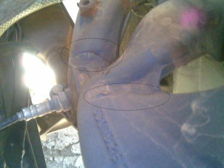

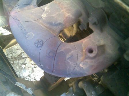

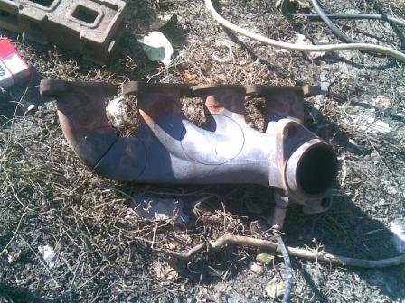

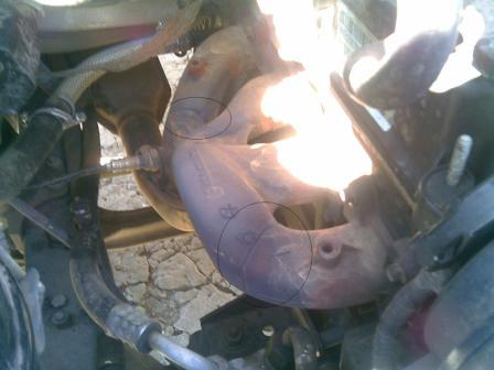

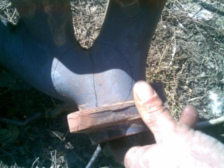

Kardi 0 Опубликовано 30 октября, 2008 лопнул без видимых причин, пробег 40ткм, просто за последние несколько тысяч оброс ими как паутиной Поделиться сообщением Ссылка на сообщение Поделиться на другие сайты
grey 17 Опубликовано 30 октября, 2008 Kardi, А он у вас никакими жестянками не защищен? А поддон, типа защщита картера целая? Поделиться сообщением Ссылка на сообщение Поделиться на другие сайты
ded 887 Опубликовано 30 октября, 2008 Начинается та же болезнь, что и на 405 моторах. Поделиться сообщением Ссылка на сообщение Поделиться на другие сайты
slash98 244 Опубликовано 30 октября, 2008 Kardi, А он у вас никакими жестянками не защищен? А поддон, типа защщита картера целая?А при чем тут защита картера? Поделиться сообщением Ссылка на сообщение Поделиться на другие сайты
grey 17 Опубликовано 30 октября, 2008 А при чем тут защита картера?А брызги з под колес по луже на нево не попадают? :unsure: Поделиться сообщением Ссылка на сообщение Поделиться на другие сайты
Sash98 164 Опубликовано 30 октября, 2008 А брызги з под колес по луже на нево не попадают? :unsure:не попадают. даже при очень большом желании. Ну вот тока если в лужу не заехать по самый коллектор... :P Поделиться сообщением Ссылка на сообщение Поделиться на другие сайты
Гость валерон Опубликовано 30 октября, 2008 Начинается та же болезнь, что и на 405 моторах.тока вчера поменял на своем 405 лопнул пополам в магазине говорят не успевают завозить расходятся как горячие пирожки. Поделиться сообщением Ссылка на сообщение Поделиться на другие сайты
slash98 244 Опубликовано 30 октября, 2008 А брызги з под колес по луже на нево не попадают? :unsure:Полно авто 402, 406 без поддона катают, нет у них такой проблемы. Поделиться сообщением Ссылка на сообщение Поделиться на другие сайты
grey 17 Опубликовано 30 октября, 2008 не попадают. даже при очень большом желании. Ну вот тока если в лужу не заехать по самый коллектор... :PА еслиф так, то зачем жестянки стоят? Опять лишняя деталь? :rolleyes: Полно авто 402, 406 без поддона катают, нет у них такой проблемы.Можа греютца не так сильно? Поделиться сообщением Ссылка на сообщение Поделиться на другие сайты
Sash98 164 Опубликовано 30 октября, 2008 А еслиф так, то зачем жестянки стоят? Опять лишняя деталь? :rolleyes:ну получаецца что так. Эти жестянки его не от чего не защищают... у меня коллектор такой же ржавый как на фото, хоть и в жестянках,, но от трещин бог миловал... Поделиться сообщением Ссылка на сообщение Поделиться на другие сайты
tvel1 37 Опубликовано 30 октября, 2008 ну получаецца что так. Эти жестянки его не от чего не защищают... у меня коллектор такой же ржавый как на фото, хоть и в жестянках,, но от трещин бог миловал...Может,просто нарушение технологии при изготовлении коллектора...У меня ничего подобного нет.Хотя и по лужам пролетал "низЭнько".Но у меня стоит жестянка,которая скоро обязана отвалиться,так как трещинка маасенькая есть в районе болта.Посмотрим,на скоко хватит. Поделиться сообщением Ссылка на сообщение Поделиться на другие сайты
grey 17 Опубликовано 30 октября, 2008 ну получаецца что так. Эти жестянки его не от чего не защищают... у меня коллектор такой же ржавый как на фото, хоть и в жестянках,, но от трещин бог миловал...Ничево, что я ключевые слова подчеркнул? Поделиться сообщением Ссылка на сообщение Поделиться на другие сайты
grey 17 Опубликовано 30 октября, 2008 Может,просто нарушение технологии при изготовлении коллектора...У меня ничего подобного нет.Хотя и по лужам пролетал "низЭнько".Но у меня стоит жестянка,которая скоро обязана отвалиться,так как трещинка маасенькая есть в районе болта.Посмотрим,на скоко хватит.А в этом и кроетца "засада"! Если кто-то во время ремонта ли, обслуживания ли, или по кокой другой причине снимет эти жестянки и не поставит в зад, то... Следущаа покупка будет коллектор.ЗЫ: ворить бесмымленно... :rolleyes: Поделиться сообщением Ссылка на сообщение Поделиться на другие сайты
slash98 244 Опубликовано 30 октября, 2008 А еслиф так, то зачем жестянки стоят? Опять лишняя деталь? :rolleyes: Можа греютца не так сильно?У 402 самый горячий выхлоп и брызковиков почти ни у кого нет. И еще, не сказалбы что движки без брызговиков боле грязные. ЗЫ: ворить бесмымленно... :rolleyes:На иномарках если сложно достать или дорого, или и то и другое, варят, достаточно успешно. Может связано с появлением католизатора? Еще вопрос к афтору, штаны к коробке надежно прикручины, да и стоит ли вся выхлопная как положено? Поделиться сообщением Ссылка на сообщение Поделиться на другие сайты

Kardi 0 Опубликовано 30 октября, 2008 А в этом и кроетца "засада"! Если кто-то во время ремонта ли, обслуживания ли, или по кокой другой причине снимет эти жестянки и не поставит в зад, то... Следущаа покупка будет коллектор.ЗЫ: ворить бесмымленно... :rolleyes: все жестянки на месте стоят, это уже разобраный вариант! ну я впринципе мог и через капот сфотографировать, для наглядности :lol: Поделиться сообщением Ссылка на сообщение Поделиться на другие сайты

Толяныч52 23 Опубликовано 30 октября, 2008 Полно авто 402, 406 без поддона катают, нет у них такой проблемы.Да нет есть. У меня что на 406 что на 405 ломались причем оба в одном месте у 4 цилиндра на 406 небыло ни какой защиты, а 405 все с завода стояло. Я думал что вода во время дождя попадает с верху между капотом и резинкой но нет, померял никак вода туда капать не будет она попадает в районе 2,3 цилиндров. Из под колес, не уверен трещины образуются с верху, дело в чем то в другом может конструкторская ошибка? Поделиться сообщением Ссылка на сообщение Поделиться на другие сайты
