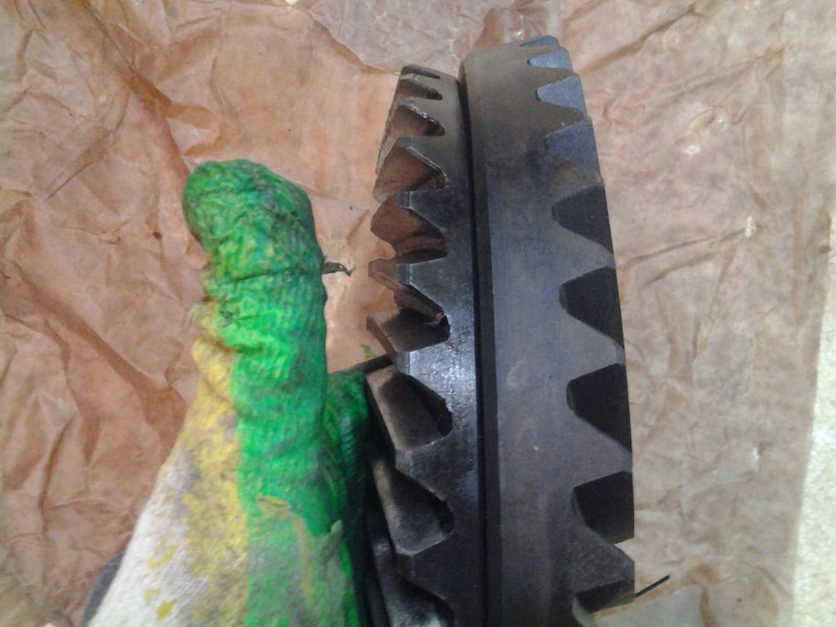

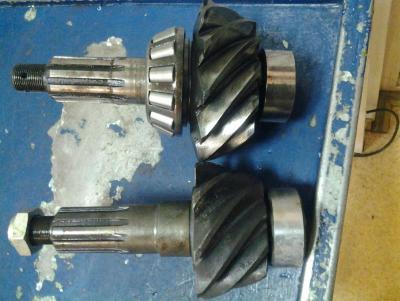

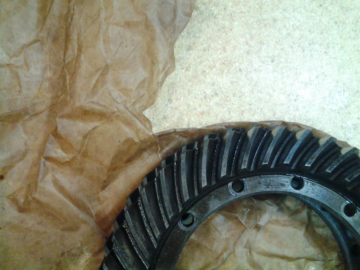

B.V.A 4 597 Опубликовано 24 января, 2019 Самое интересное, что мноие себя бьют кулаком в грудь, хотя точно сказать не могут или не хотят.Итак, докладываю: ведомые шестерни разные от слова совсем! Они схожи только по внутреннему радиусу и отверстиям. Остальное: внешний диаметр, толщина и зубцы отличаются очень существенно. Ведущие тоже отличаются. Венец на 12ой меньшее по высоте, чем на 9ке. Ну теж сказали что разные .. далее пример про шестерки семёрки и восьмёрки сорокооднозубые привели пример).. за жен вопрос задали).. ну чтоб ты задумался, что! не может ведомая быть одинаковая как и ведущие.. а ты Фома неверующий съездил и своими глазами всё увидел.. руками потрогал.. теперь в курсе.. и не только ты.. молодец!. 1 Поделиться сообщением Ссылка на сообщение Поделиться на другие сайты

Штабелер 30 Опубликовано 24 января, 2019 И вот еще что, остался не закрытым вопрос: станет ли гп валдая в редуктор газона?По отдельности шестерни отличаются, а вместе имеют одинаковую общую толщину. У 41/9 ведомая толще, а ведущая тоньше. У 42/12 ведомая тоньше, а ведущая тольще. Но в паре 41/9 и 41/12 одинаковые. Отличие только во внещнем диаметре. Поделиться сообщением Ссылка на сообщение Поделиться на другие сайты
