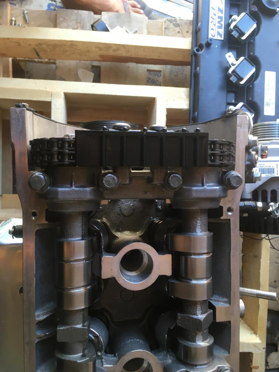

Потому что Некст и Бизнес  идут уже евро 5, тот же 3uz-fe максимум евро 4, а 1uz это вообще динозавр в плане экологии, поэтому его не оформить, а вкладывать такие бабки, чтобы авто было вечным во владении нет никакого смысла. Поэтому единственный нормальный мотор из бензинок евро 5 это змз про, до дома всегда довезет, там ломаться нечему, цепь теперь нормальная двухрядка с натяжителями ina. Гарантия завода на мотор 200тыс. км. На практике ресурс должен быть 400 тыс. км. Что еще нужно.
это когда она там пошла?
прям развесилил, вон перекур в гараж пачками, эти патриоты таскает, и у всех двигло на переборку, пробег 50-60 тыщ
Спрои у них,в чем проблема.Что выходит из строя на таком пробеге?Требуется замена блока,КВ или ГБЦ?
восномном цепи,

восномном цепи,
нашел  проблему.  поставил  раз  нормальные,  и  забыл.

восномном цепи,
Переборка мотора и замена цепей,это две большие разницы)))
Да и проблема с цепями была на патриотах с 40904 мотором. На ЗМЗпро эту проблему,как говорят,решили и на Патриоты ЗМЗпро стали ставить пару месяцев назад.
то есть разрыв цепи на 50-60 тыщ, это нормально? Змз про, я ещё не видел в том гараже, ставите змз, я че против, но я бы за такие бабки узт поставил бы

по поводу змз про. мне его предлагали ставить сами СВАПщики, как 1 машину. Они ездили в НН на конференцию где им сказали что мотор булет  на гарантий и гарантийный ремонт будет осуществлятся на мощностях дилеров УАЗа, хотя к ним в бокс ни одна газель не залезет. ( это я про не стандартные машины). Что адаптирована передняя крышка под газель, стоит 2х рядная цепь, клапана под газ с увеличенной фазой. Вроде все ОТЛИЧНО, но цена мотора ( только мотора) в 160к. меня лично отпугнула. уж лучше v8
кстати мотаюсь по дальнякам и при каждой возможности общаюсь с владельцами 409 моторов. был  мужичок один. про машину: фермер 5ти метровый. усилино ВСЕ швелерами. пустая весит 3.2т вроде. двиг 409. собирал говорит сам. лучше на блоке евро 2. Рассказал что после евро 3 блоки другие и их как бы "выдувает" . такой мотор , говорит, собрали сыну его. Мотор много не прошел ( не помню сколько, но помню что мало) .  Про то как все это едет , сказал лучше 405 и умз, грузит по 3-4 тонны. крейсеркая скорость 90)))небольшая горка на 5 залетает, но верится с трудом.)))))
