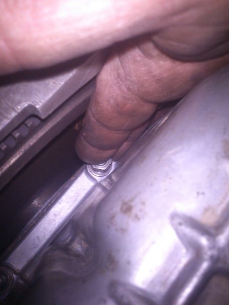

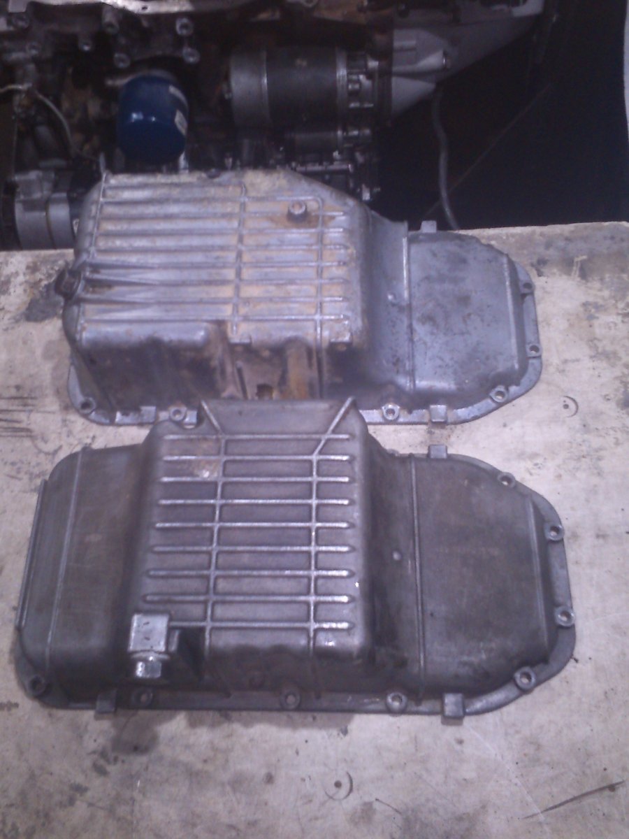

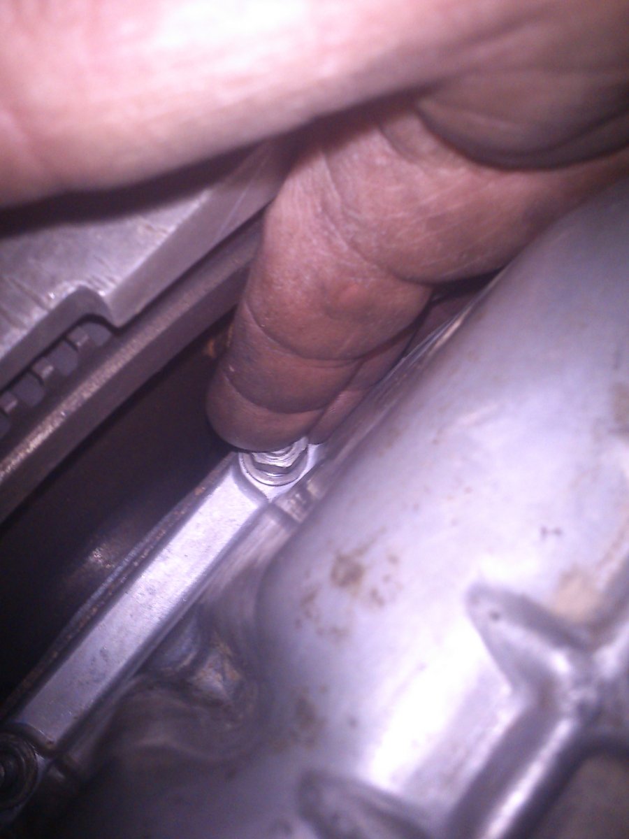

Несколько тем по 409му мотору, не уверен, что сюда надо выложить, ну да модераторы поправят. Вкратце: собрал себе УАЗовский 409ый. Когда закрывал поддон, всё думалось: как сойдётся он с ГАЗелевской бабочкой? Терзаемый смутными сомнениями перекопал весь форум и вроде как полегчало: можно оставить. Залил масла 6л, помаслал стартёром: на щупе сухо, ещё литр - сухо, только на седьмом литре появился уровень. Но тут засада проявилась: трещина в поддоне: за двое суток полстакана накапало. Пришлось вытаскивать из закромов свой родной 406ой, снимать с него поддон и насос ну и на промерку.
Выводы: УАЗовский поддон умещается в ГАЗель, но на полтора литра обьёмней и совершенно неудобно наживлять гайки на крышку заднего сальника (а под машиной вообще геморойно будет)
DSC_0272.thumb.jpg.64c63125ae532f2222caea75cf0676cd.jpgDSC_0275.thumb.jpg.40172219a6d101f5e2a6091ef43fc966.jpg

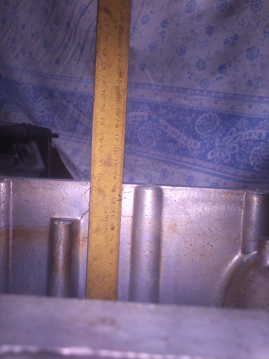

Разница в глубине поддонов всего 5мм: 128мм у 406го и 132мм УАЗкин

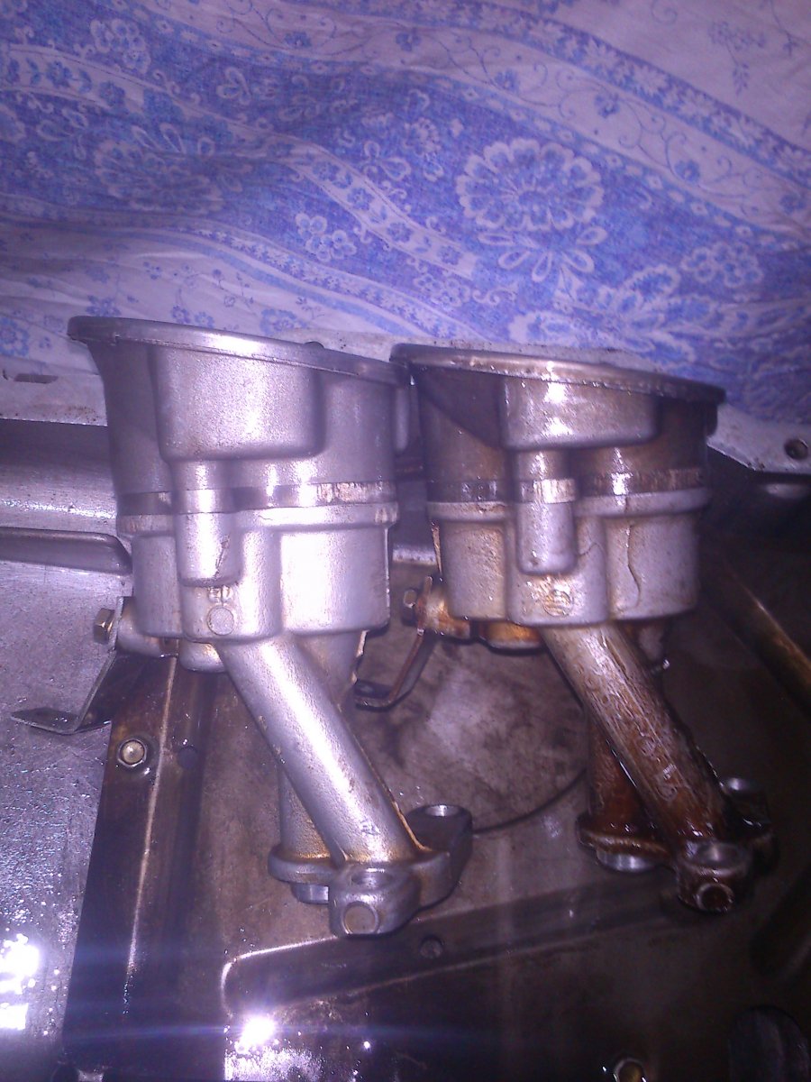

М/насосы абсолютно одинаковые, кроме высоты маслоприёмника.
Глубина от плоскости блока 116мм у 406го и 127мм у 409го. Если оставить УАЗкин насос в ГАЗелевском поддоне, то, с учётом толщины прокладки(~2мм), под сеткой будет ТРИ мм зазор - гарантировано масляное голодание. Кстати, и у 409го зазор, как по мне, маловат: ~ 7мм. У 406го где-то 14мм.

oberst
58 минут назад, Маркич сказал:
У меня 514 насос, никакого голодания нет))))) И что это у Вас за прокладка такая, 2 мм толщиной? Выкиньте её и возьмите нормальную. Зазор будет 4.5 мм
