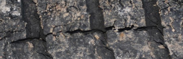

vlad75 348 Опубликовано 17 апреля, 2017 наружку жрет.Оба колеса! 1 Поделиться сообщением Ссылка на сообщение Поделиться на другие сайты
Игорь_777 17 Опубликовано 25 апреля, 2017 При регулировке Углов Установки Колёс (УУК), используются разные программы. В зависимости от стенда. Грузовые, автобусы, фермеры, на всё разные программы. Есть с частичной загрузкой, полной, пустые. Механики бестолковые, спросите у них что такое Кастер, Сколько раз сталкивался с этим. Всё знают и умеют. Ответ такой, мне нужно до зелёненькой довести и хоть трава не рости. А попроси расшифровать таблицу смотрит и глазками луп луп. Наружку жрёт и едет прямо, схождение в минус и машина сама пытается выравняться. Колёса стоят клином это схождение в большой плюс, авто плавает по дороге. Жор резины от развала не значительный если параметры не критичные, разница в развале как правило видёт к уводу. Поделиться сообщением Ссылка на сообщение Поделиться на другие сайты
