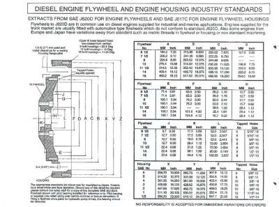

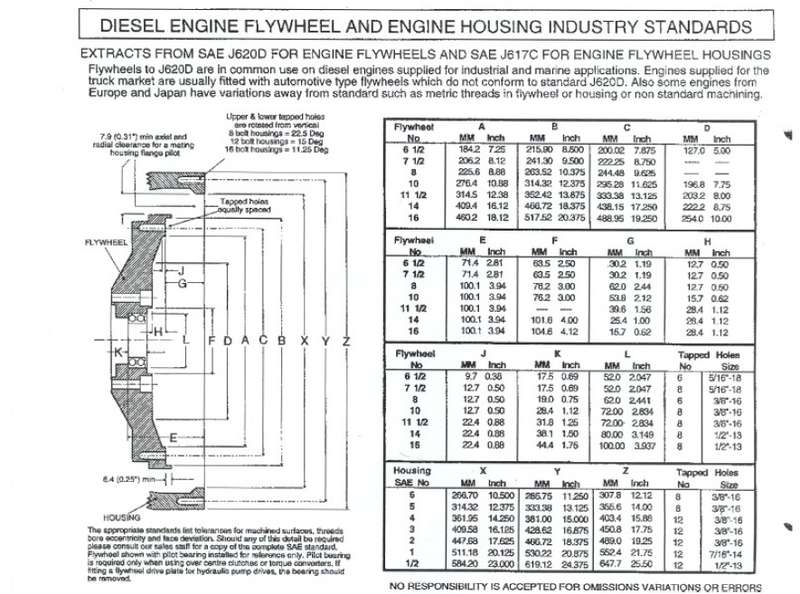

Вовик 872 Опубликовано 21 марта, 2019 (изменено) Stremitelnyi, Изучай)))http://пятаяпередача.рф/articles/ynifikacija-korobok-peredach-k-gryzovym-avtomobiljam Вот это еще погугли ISO 7648:1987 Картеры маховиков двигателей внутреннего Изменено 21 марта, 2019 пользователем Вовик Поделиться сообщением Ссылка на сообщение Поделиться на другие сайты
