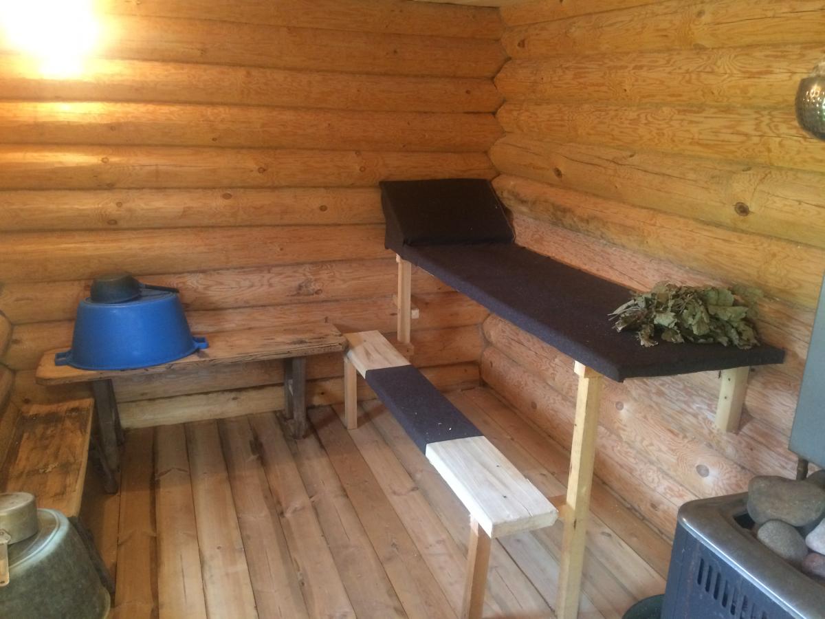

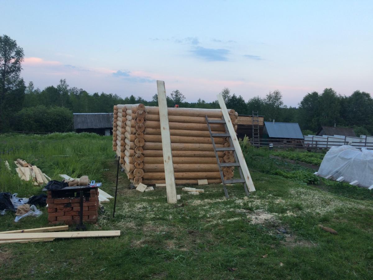

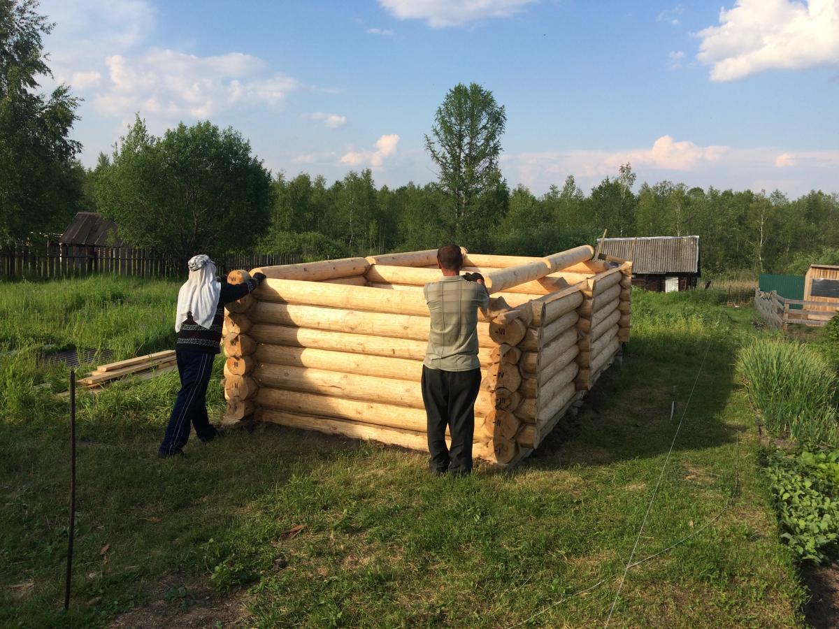

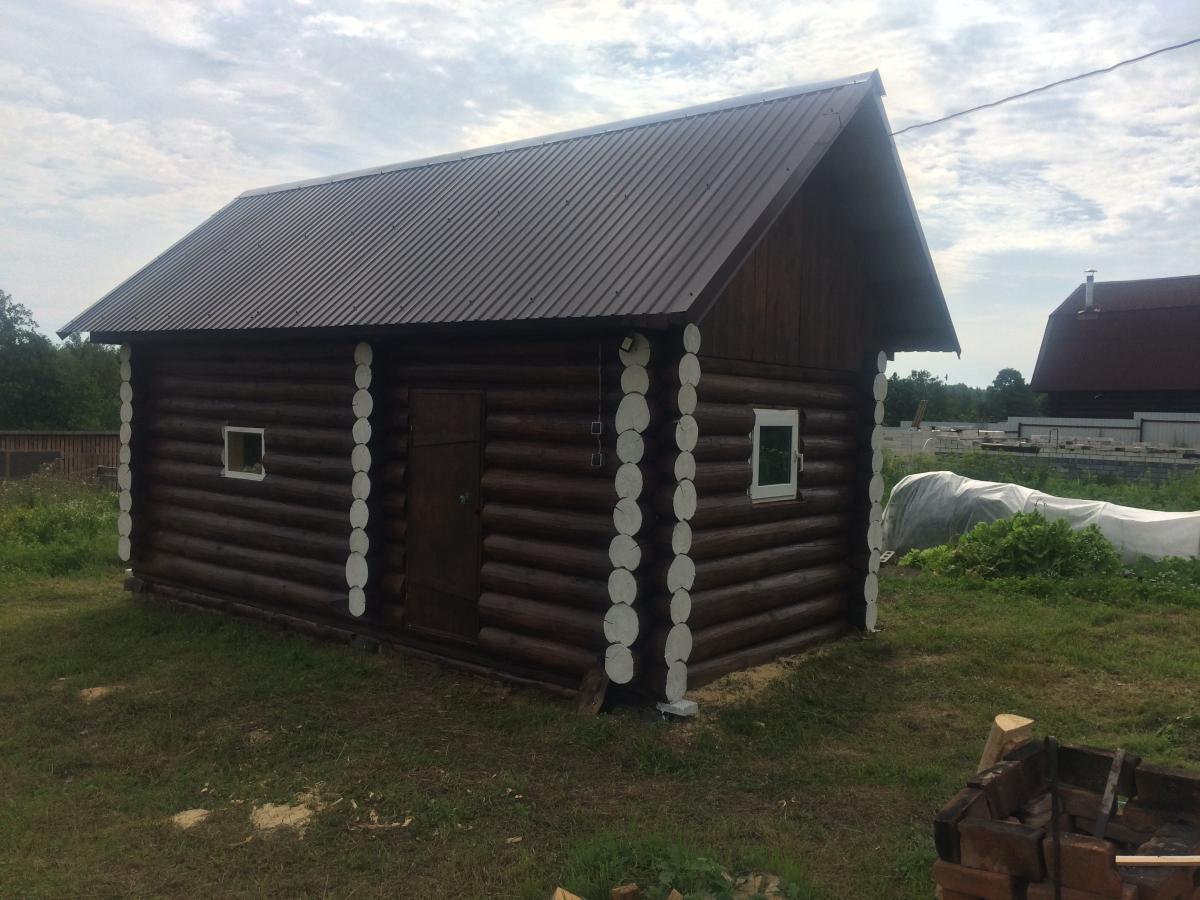

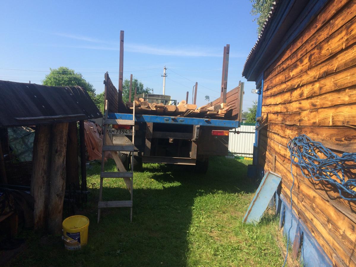

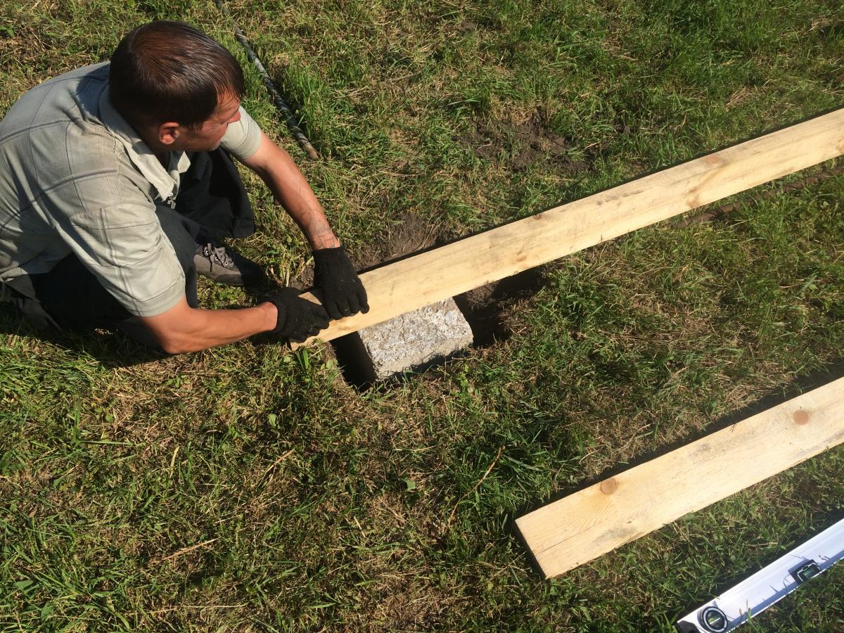

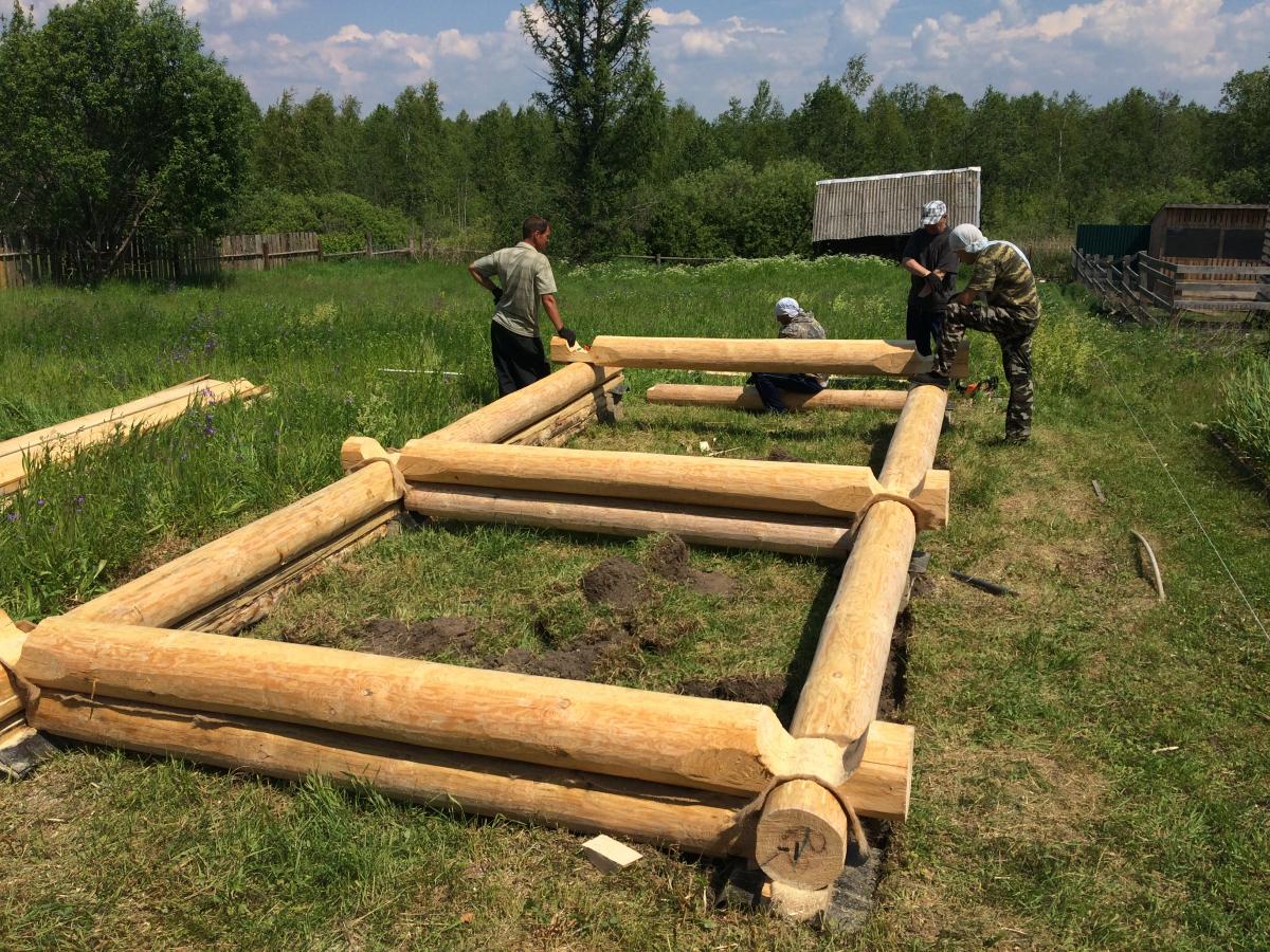

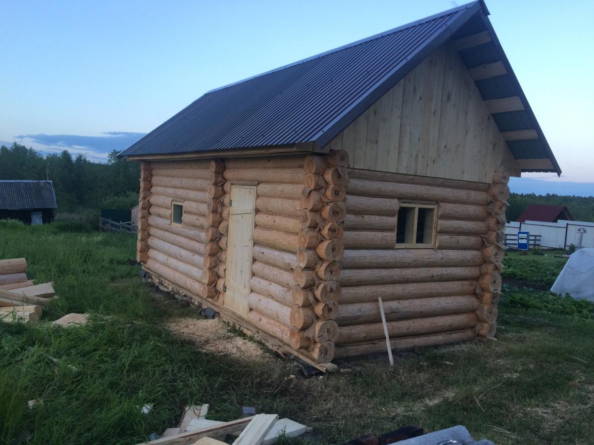

Toyota007 2 888 Опубликовано 8 апреля, 2019 slash98, Вот моя баня,в прошлом году под ключ без печки обошлась мне в 180т.р.Размер 6х3,столбы,пол,потолок,метал крыша,окна и двери.Все это привез ко мне сам директор папилломы на своей фуре.Красил уже сам.Собирали вчетвером за два дня.Конечно получилось всего на 90%.Но остальные мелочи доделывал уже сам.Так же у него спрашивал,во сколько выйдет такой же дом 6х6м.Ответ год назад был 350-380т.р.Доставка по области так же входила в эти деньги. 2 Поделиться сообщением Ссылка на сообщение Поделиться на другие сайты
Toyota007 2 888 Опубликовано 8 апреля, 2019 Договаривался с директором и заключал договор в декабре.В начале марта,отдал задаток половину,начали рубить сруб из заготовленного леса.В начале июня баня была уже готовая у меня на участке.Через неделю пошел уже первый раз мыться.Пол потолок осина 50мм толщиной.Но вот тут был единственный брак.Осина на потолке была сырая,но они мне её зашили.Через год она высохла,щели получились между досками хорошие,но сверху положил урсу(вату).И проблема исчезла.Больше брака не было. Поделиться сообщением Ссылка на сообщение Поделиться на другие сайты
Crady 8 634 Опубликовано 8 апреля, 2019 Я теперь крут в этом,самому год назад только баню поставили.что с оцилиндровка,что с бруса..это конструктор для детей жутко старшего возраста . :D на самом деле это самое дешовое из всех вариантов срубов.А готовый поставленный дом чем плохо будет так же под крышей и зимой под давлением снега выстаиваться?в том то и дело,что он именно срубом под крышей должен выстояться,потом там ещё подгонка.так что,правильно срубленное,и в нужное время дерево,правильно окорёное,правильно подогнанные брёвна и прочее,прочее.это вам не оцилиндровку складывать кучкой,а потом срубом назвать :D Поделиться сообщением Ссылка на сообщение Поделиться на другие сайты
Алексей Ф. 9 405 Опубликовано 8 апреля, 2019 Что за мода теперь пошла , отгораживать пол сруба под предбанник ? Зачем он нужен такой большой? хватитило бы и одной трети..Ещё и делят оставшуюся половину на две клетушки , типа отдельно парилка от помывочной. Поделиться сообщением Ссылка на сообщение Поделиться на другие сайты
Toyota007 2 888 Опубликовано 8 апреля, 2019 Что за мода теперь пошла , отгораживать пол сруба под предбанник ? Зачем он нужен такой большой? хватитило бы и одной трети..Ещё и делят оставшуюся половину на две клетушки , типа отдельно парилка от помывочной. А вот это ты зря,я зимой практически живу в предбаннике.У меня там чайник,музыкальный центр и телевизор.Могу в таком комфорте париться пол дня.И меня от туда не выгнать,зимой в нем тепло и хорошо,не тесно,могу даже полежать отдохнуть.Между рекламой по телеку хожу попариться,и опять отдыхай,кайф.Со мной так же и жена может пол дня там находиться,уходить не хочется.Вчетвером в бане можно хоть жить.В парную ходим по парно.А вот насчет отдельной мойки,мне это не надо.Закончили париться,потом помылись.Сама баня себя просушит своим жаром.Уезжая поднимаю часть полов для просушки,полы у меня не прикручены,а просто лежат. Поделиться сообщением Ссылка на сообщение Поделиться на другие сайты

Toyota007 2 888 Опубликовано 8 апреля, 2019 Crady, Олег,у меня сруб изготовлен под лопату,если ты это понимаешь,о какой оцилиндровки ты ведешь речь?Такое дерьмо со снятым основным слоем дерева мне не нужно.Олег,моя баня вся сделана лопатой и бензопилой,причем так качественно,что я в шоке,я видел как люди работают бензопилой,это настоящее искусство.Мне ни когда так не научиться.Даже угловые шпоны сруба сделаны в круг одной бензопилой.Люди умеют работать. Поделиться сообщением Ссылка на сообщение Поделиться на другие сайты

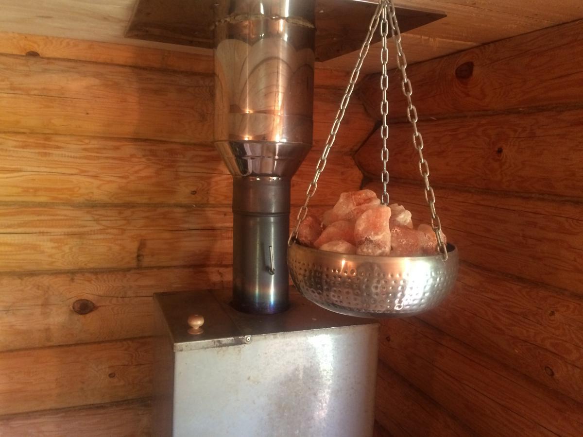

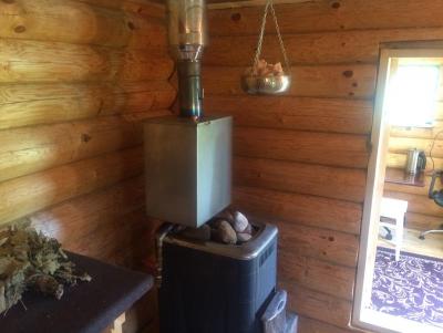

Toyota007 2 888 Опубликовано 8 апреля, 2019 Это еще старые фото,сейчас там еще лучше.Пластиковое окно в предбанник ставил уже сам. настоящие рубщики,работают только топоромЯ тоже так думал,пока сам не увидел работу людей в живую.Люди скульптуры из льда делают бензопилой,с деревом так же работают. 3 Поделиться сообщением Ссылка на сообщение Поделиться на другие сайты

Crady 8 634 Опубликовано 8 апреля, 2019 о какой оцилиндровки ты ведешь речь?брёвна свои видишь?равномерные по всей длине,и все ОДИНАКОВЫЕ.вот это и называется оцилиндрованное бревно.а с ним уж дальше чем хочешь,хоть резцом для художественной резки работай. Поделиться сообщением Ссылка на сообщение Поделиться на другие сайты
Алексей Ф. 9 405 Опубликовано 8 апреля, 2019 Crady,нормальные у него бревна, просто ошкурены сильно, но явно не цилиндровка!Вот мой дембельский аккорд - срубил себе баню пятистенок летом 97 года , наверно поэтому и сгнила быстро((Вроде 5,30 на 3 метра по наружке. 1 Поделиться сообщением Ссылка на сообщение Поделиться на другие сайты
Toyota007 2 888 Опубликовано 8 апреля, 2019 Crady, Олег,чего ты там видишь?Каждое бревно у меня у комеля 200мм,у макушки от 160-180мм.И так каждое 6 метровое бревнышко,просто они лежат у меня на бане в шамотном порядке,по этому и кажется,что все идеально.сруб то делали не дураки.Это на новый год я парюсь. дело не в искусстве работы бензопилой,а в технологии рубки 1 Поделиться сообщением Ссылка на сообщение Поделиться на другие сайты
Crady 8 634 Опубликовано 8 апреля, 2019 просто они лежат у меня на бане в шамотном порядке,по этому и кажется,что все идеально.не цилиндровку по другому тупо не положить. :D Поделиться сообщением Ссылка на сообщение Поделиться на другие сайты
