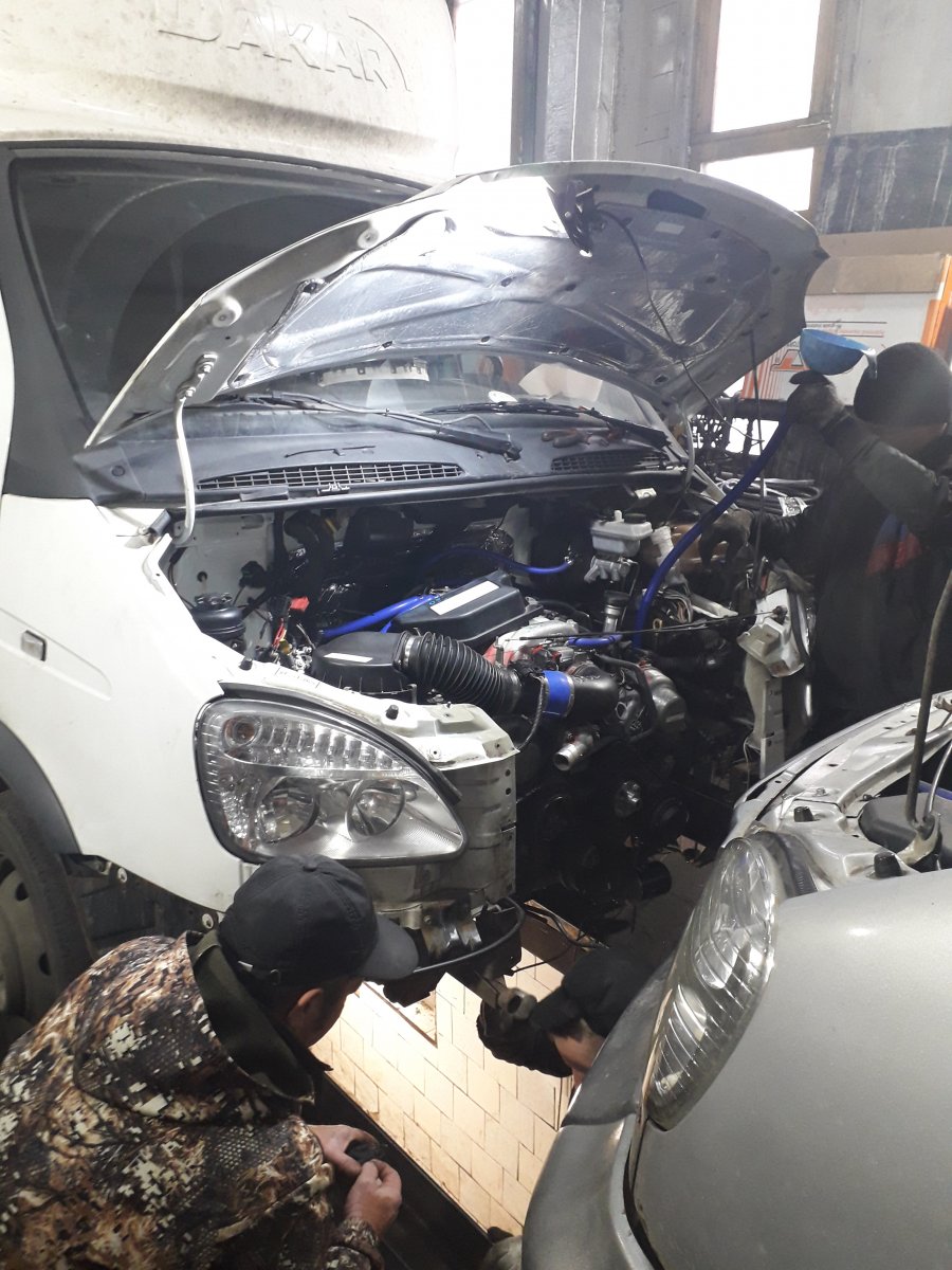

alexgop 997 Опубликовано 25 сентября, 2019 (изменено) 40 минут назад, газель2005 сказал: @52RUS А чего он так глубоко? а он не высокий как не странно. Изменено 25 сентября, 2019 пользователем alexgop Поделиться сообщением Ссылка на сообщение Поделиться на другие сайты
Crady 8 671 Опубликовано 25 сентября, 2019 4 часа назад, 52RUS сказал: Вчера машину отдал в начале одинадцатого, а сегодня в два уже мотор висит дмрв не правильно стоит.точней не корректно для этой системы управления 1 Поделиться сообщением Ссылка на сообщение Поделиться на другие сайты
52RUS 1 856 Опубликовано 25 сентября, 2019 Только что, Crady сказал: дмрв не правильно стоит.точней не корректно для этой системы управления как надо? Поделиться сообщением Ссылка на сообщение Поделиться на другие сайты
Crady 8 671 Опубликовано 25 сентября, 2019 10 минут назад, 52RUS сказал: как надо? дмрв у самого корпуса фильтра.,и не гофра,а желательно жёсткий патрубок.хотя....вряд ли будете поднимать до тех оборотов что бы влияние гофры чувствоваться началось.но тем не менее.дмрв у фильтра,и тракт чем жостче и короче,тем лучше 1 Поделиться сообщением Ссылка на сообщение Поделиться на другие сайты
52RUS 1 856 Опубликовано 25 сентября, 2019 @Crady Олег, это я потом сам если что переделаю Поделиться сообщением Ссылка на сообщение Поделиться на другие сайты
Crady 8 671 Опубликовано 25 сентября, 2019 Только что, 52RUS сказал: это я потом сам если что переделаю ну тут уж тебе решать.я вот выхлопную в 5 раз переделывать буду......ну не нравиться мне,не нравиться Поделиться сообщением Ссылка на сообщение Поделиться на другие сайты
