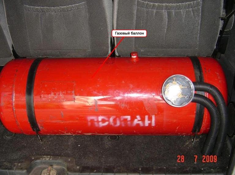

Володя77 3 Опубликовано 27 ноября, 2012 У меня пропан баллон 100л за моей сидушкой на специальном подрамнике с гофрами вентиляции и заправочной выведены сразу ввозле бензиновой горловины. Даю фотографии по теме, может кому пригодиться, кто стоит перед выбором куда поставить - это индивидуальный и тяжкий вопрос. Мне так удобно что краны и указатель уровня под рукой, ну и в чистоте. Ну а кому где удобней.Но а если про установку, то ставили установщики, хотели в "багажник", но потом согласились за водительское сидение, признались что в "багажник" им проще долезть, баллон производства город Харьков, идет с завода таким черным и красивым. Поставили гбо2 и дали бумаги, дальше в МРЕО сфотографирывали, оформили техпаспорт это все быстро. Газовая фирма поставила плохо, хотя выбирал по рекомендациям (напутали с тосольными шлангами - потом по телефону сказали что дополнительная печка соболя их запутала, в итоге я через два км заглох из-за замерзания редуктора, но это плюс регулировка никакая и ещё мелочи такое дело. А вот после зимы стал пропадать контакт из-за того что установщику тяжело протянуть весь провод в салон, а проще его обрезать сделать халтурную скрутку и спрятать это изолентой и т.д. в итоге мне пять окисленных скруток выносило мозг. Сейчас 4 поколение, вот его и надо ставить, только нормальные форсунки. Поделиться сообщением Ссылка на сообщение Поделиться на другие сайты

Vic123 261 Опубликовано 28 ноября, 2012 Первый раз вижу, чтобы установщики в салон баллон засунули. И какая в этом необходимость? Поделиться сообщением Ссылка на сообщение Поделиться на другие сайты
Володя77 3 Опубликовано 28 ноября, 2012 Если рванёт, без разницы где стойт . Салон один ,объём один, результат будет один. А вобще, смертность от автомобильных газовых систем ,очень низкая. Почти нулевая.Тоже согласен...Я имею удостоверение оператора газовой котельни, и 4 года опыта обслуживания котелен на газу и магистралей, может поэтому меня и не пугает соседство с баллоном, как это пугает других людей, боимся газовых машин и не боимся жить в многоэтажках оборудованных газовыми плитами с пьяными соседями <_< но мне кажется главней вопрос крепежа баллона, так как в случае аварии отрыв баллона такой массы - это серьёзно и установщики вообще по моему не знакомы со вторым законом Ньютона, вот это важно!!! Первый раз вижу, чтобы установщики в салон баллон засунули. И какая в этом необходимость? Каждый видит мир по своему, по теме могу сказать что недостаток в том, что если баллон в салоне и газ на исходе то поплавок бьётся обстенки баллона - типа сигнал пора на заправку :) , некоторые выбрасывают поплавок и заправляются по бортовику от пробега. Поделиться сообщением Ссылка на сообщение Поделиться на другие сайты
Vic123 261 Опубликовано 28 ноября, 2012 Каждый видит мир по своему Мое мировоззрение тут ни при чем. Есть ТУ. Вот и показал бы нам по каким ТУ был так поставлен баллон. А за одно и адресок установщиков! Поделиться сообщением Ссылка на сообщение Поделиться на другие сайты
cazemir 764 Опубликовано 28 ноября, 2012 У меня баллон то-же в салоне, стоял где вход вдоль перегородки, потом я его в другое место, где выход на 65 литром отлично встает и с родными сидениями и не надо огород городить с самоделками. а в салоне намного безопасно, если потек то сразу учуешь )) Поделиться сообщением Ссылка на сообщение Поделиться на другие сайты
Vic123 261 Опубликовано 28 ноября, 2012 Если учуял, то установлен баллон не правильно, хорошо если днем потечет, а если ночью...за ночь может набраться "идеальная" смесь, а ты утром сигналкой... как в кино))... красиво становится между подножкой и рамой, только баллон правильно подобрать. Поделиться сообщением Ссылка на сообщение Поделиться на другие сайты
cazemir 764 Опубликовано 28 ноября, 2012 Если учуял, то установлен баллон не правильно, хорошо если днем потечет, а если ночью...за ночь может набраться "идеальная" смесь, а ты утром сигналкой... как в кино))... красиво становится между подножкой и рамой, только баллон правильно подобрать.глупости все это, это в кино от сигналке загорается. на моей стоит лет 10 на других стоит.куда нравится туда и ставь. Поделиться сообщением Ссылка на сообщение Поделиться на другие сайты
Володя77 3 Опубликовано 28 ноября, 2012 Если учуял, то установлен баллон не правильно, хорошо если днем потечет, а если ночью...за ночь может набраться "идеальная" смесь, а ты утром сигналкой... как в кино))... красиво становится между подножкой и рамой, только баллон правильно подобрать. Так надо правильно поставить и всё стравливать на улицу и ничегоне набереться, в багажнике тоже надо правильно ставить, Поделиться сообщением Ссылка на сообщение Поделиться на другие сайты
Володя77 3 Опубликовано 28 ноября, 2012 Мое мировоззрение тут ни при чем. Есть ТУ. Вот и показал бы нам по каким ТУ был так поставлен баллон. А за одно и адресок установщиков!а я не про ТУ, я никому ничего не навязываю что хотел рассказал, так сказать по теме поделился опытом Поделиться сообщением Ссылка на сообщение Поделиться на другие сайты
Vic123 261 Опубликовано 28 ноября, 2012 глупости все это, это в кино от сигналке загорается. на моей стоит лет 10 на других стоит.куда нравится туда и ставь.Может и глупости... только страшилки все от разгильдяйства и наплевательства. А правила, они зачастую кровью писаны. Поделиться сообщением Ссылка на сообщение Поделиться на другие сайты
