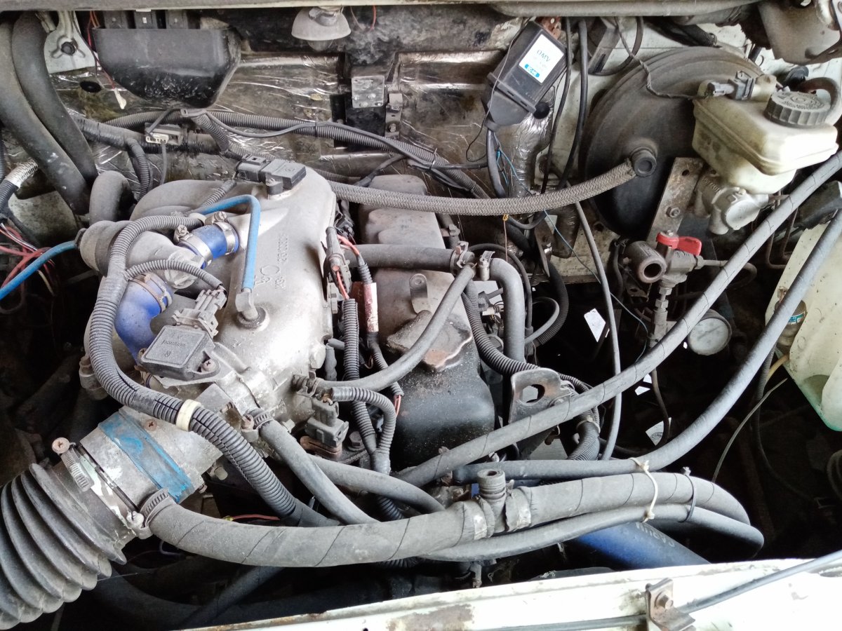

Таракан 357 Опубликовано 26 ноября, 2023 Похоже что у тебя на авто всё запущено... Фото под капотом сделай, а потом с опендиага показания Поделиться сообщением Ссылка на сообщение Поделиться на другие сайты
mishem 1 188 Опубликовано 26 ноября, 2023 3 минуты назад, Таракан сказал: Похоже что у тебя на авто всё запущено Ну, не сказать прям что очень... Поделиться сообщением Ссылка на сообщение Поделиться на другие сайты
mishem 1 188 Опубликовано 26 ноября, 2023 (изменено) 25 минут назад, Таракан сказал: а потом с опендиага показания Видео нашел которые делал. Сейчас на ютуб загружу. @Таракан фото старое, но в основном все то же самое кроме редуктора, шланга на него и эмулятора любда зонда. Тот что слева под предохранителями между проводами воткнут. Еще датчик заслонки новый поставил. Изменено 26 ноября, 2023 пользователем mishem Поделиться сообщением Ссылка на сообщение Поделиться на другие сайты
Таракан 357 Опубликовано 26 ноября, 2023 Блин, ты ещё и на метане... 1 Поделиться сообщением Ссылка на сообщение Поделиться на другие сайты
mishem 1 188 Опубликовано 26 ноября, 2023 1 минуту назад, Таракан сказал: Блин, ты ещё и на метане... А какая разница кроме давления до редуктора, после редуктора все то же самое. Поделиться сообщением Ссылка на сообщение Поделиться на другие сайты
