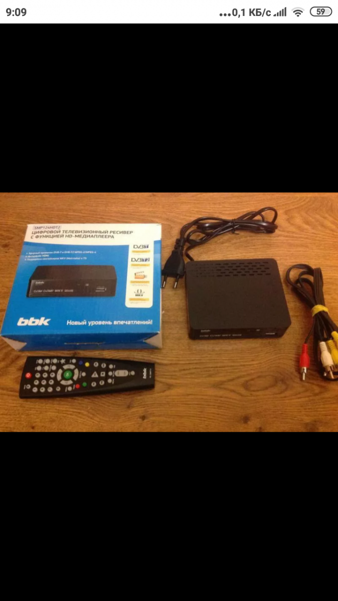

Alex030569 7 058 Опубликовано 1 августа, 2019 (изменено) 24 минуты назад, Алексей Ф. сказал: Какого комплекта ? Антенну можно любую купить, лишь бы была подлиннее , желательно без усилителя, который может сгореть в грозу итд. Не бывает цифровых антенн, длина волны не меняется в зависимости от того , что принимает антенна , ей без разницы , что усиливать , аналоговый сигнал или цифровой . Перепутал,у меня приставка ВВК. Антенна вроде была в комплекте или нет,не помню.Но в последнее время изображение на экране стало зависать,как стоп-кадр. С чем это связано,как лечить? 1 минуту назад, Alex030569 сказал: Перепутал,у меня приставка ВВК. Антенна вроде была в комплекте или нет,не помню.Но в последнее время изображение на экране стало зависать,как стоп-кадр. С чем это связано,как лечить? Изменено 1 августа, 2019 пользователем Alex030569 Поделиться сообщением Ссылка на сообщение Поделиться на другие сайты

Alex030569 7 058 Опубликовано 1 августа, 2019 (изменено) С этим обновлением такая фигня-хотел убрать лишний файл,а получилось вообще трындец!!!! Больше не буду редактировать,а то ещё хуже получится. 1 минуту назад, Татарин сказал: Может это исходный сигнал так передаётся? Дома на "кабеле" бывает тоже картинка распадается и виснет. У меня не распадается,а просто стоп и встало изображение. А дома да,бывает на пиксели или что то там ещё распадается-вот они прелести цифрового сигнала. Изменено 1 августа, 2019 пользователем Alex030569 Поделиться сообщением Ссылка на сообщение Поделиться на другие сайты
Алексей Ф. 10 213 Опубликовано 1 августа, 2019 Alex030569 сигнал значит слабый , раз замирает картинка. Надо антенну подстроить или поменять на другую с лучшим усилением . Выведи уровень сигнала на экран телика и подстрой антенну. Цифра, это не аналог , либо отлично показывает, либо никак вообще. До появления цифрового ТВ эфирного, в моей деревне устойчивый прием эфирных каналов в цвете был возможен только в домах расположенных на горе, а сейчас и в низине все работает даже в дециметровом диапазоне и 20 каналов, а не два канала в метровом диапазоне. Если бы включили цифру в метровом диапазоне , то вообще был бы ломовой сигнал ! Поделиться сообщением Ссылка на сообщение Поделиться на другие сайты

Toyota007 2 891 Опубликовано 1 августа, 2019 28 минут назад, Alex030569 сказал: Это как? Нажми на пульте кнопку инфо.Увидишь качество сигнала и уровень помех. 1 Поделиться сообщением Ссылка на сообщение Поделиться на другие сайты

Alex030569 7 058 Опубликовано 1 августа, 2019 Дело в том,что раньше зависания картинки не было.Я конечно нажму эту кнопку,но что то мне подсказывает,что дело не в этом. Поделиться сообщением Ссылка на сообщение Поделиться на другие сайты
Алексей Ф. 10 213 Опубликовано 1 августа, 2019 Alex030569 антенна на улице , направленная ? Села ворона и сбила настройку , ветром сдуло, кабель сгнил или ткпо разъемы окислились ..Причин для падения уровня сигнала очень много, тот же блок питания приставки мог "устать" , да и сами эти приставки за 1000 руб не блещут долголетием )) 1 Поделиться сообщением Ссылка на сообщение Поделиться на другие сайты
