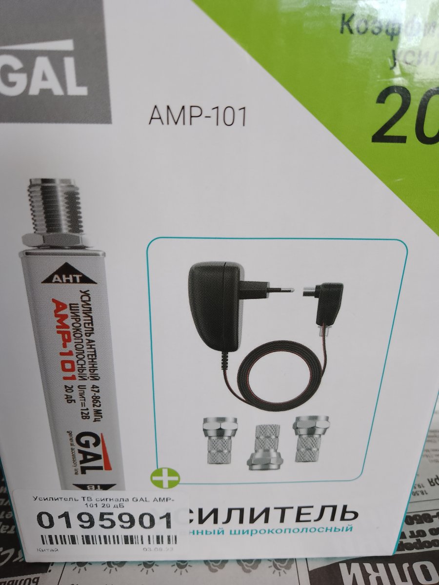

Старый клапан 1 468 Опубликовано 24 октября, 2025 Здравствуйте братцы - ребятушки!!! Пожалуй могу слегка отчитаться. Вот чем сердце успокоится (надолго ли?), а до этого чуть не подвинулся рассудком... Купленную активную антену закинул в сарай, вдруг кому сгодится, а у меня в окне осталась самодельская антена, сам - же и делал, только приправленная усилителем и почил на удовлетворенности делами своими. Еще выбросил один ресивер. Я его доковырял до краю, разворотил все антенное гнездо. Сейчас с удовлетворенностью своими деяниями смотрю все двадцать каналов со стопроцентными показателями качества и уровня и, конечно, со своею скво. Спасибо братцы за подсказки! По любому - на пользу! Попробую загрузить фотку усилителя, который я пристроил и был таков! Будьте все здоровы и успешны!!! 2 Поделиться сообщением Ссылка на сообщение Поделиться на другие сайты
