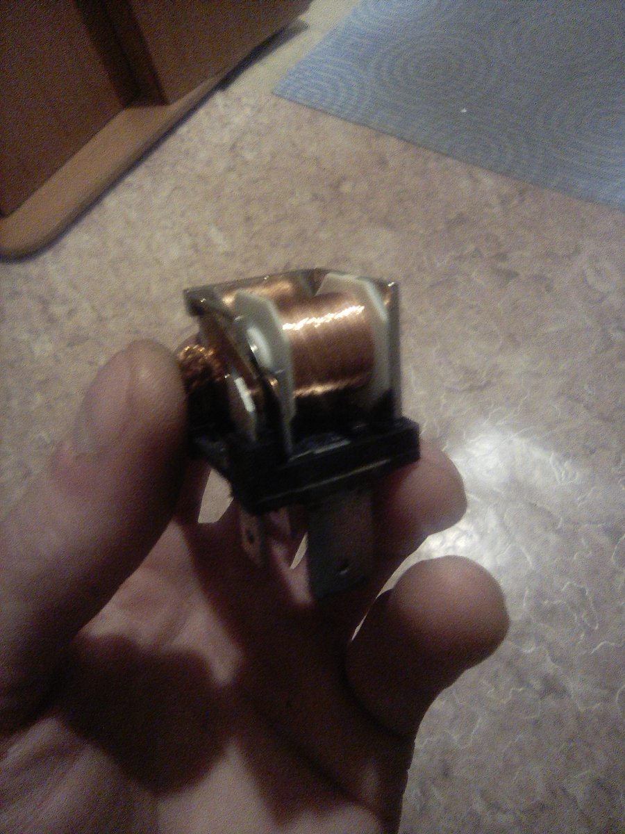

Дмитрий 1 324 Опубликовано 23 ноября, 2019 50 минут назад, Киевский сказал: Акб Практически новый.носил на диагностику,проверили сказали как новый. посмотреть сколько на стартер приходит напряжения Поделиться сообщением Ссылка на сообщение Поделиться на другие сайты

*Дмитрий* 1 Опубликовано 24 ноября, 2019 (изменено) @Киевский ну да,с отключенным трамблёром также медленно крутит? Изменено 24 ноября, 2019 пользователем *Дмитрий* Поделиться сообщением Ссылка на сообщение Поделиться на другие сайты
