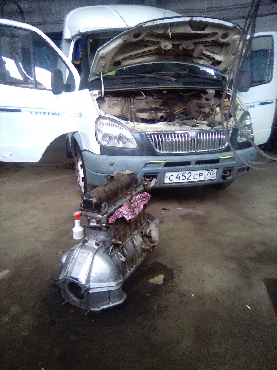

Киевский 2 Опубликовано 29 ноября, 2019 В 25.11.2019 в 15:30, Toyota007 сказал: @Киевский Возможно как версия проблема с коленвалом,или он перетянут в шейках,или тупо он погнут. Дельно сказал!Тема в общем такая:на заведенном двигателе нажимаешь сцепление,он теряет обороты.Скорее всего износ шайб осевого смещения!Загнал на ремонт.Буду двиг делать. Всем спасибо! 1 Поделиться сообщением Ссылка на сообщение Поделиться на другие сайты

Киевский 2 Опубликовано 30 ноября, 2019 Всем привет.Двиг снял.Так и есть...износ шайб.Делать не буду,некогда.Подогнали двиг 402,готовлю к инсталляции.Завтра надо выезжать. Решил родной откапиталить полностью со временем.Пока на 402 подвигаюсь.Кстати возник вопрос...этот двигатель с лапковой корзиной и маховик только под неё мля...!Как она на газели вообще себя ведет? Будет ходить? Поделиться сообщением Ссылка на сообщение Поделиться на другие сайты
