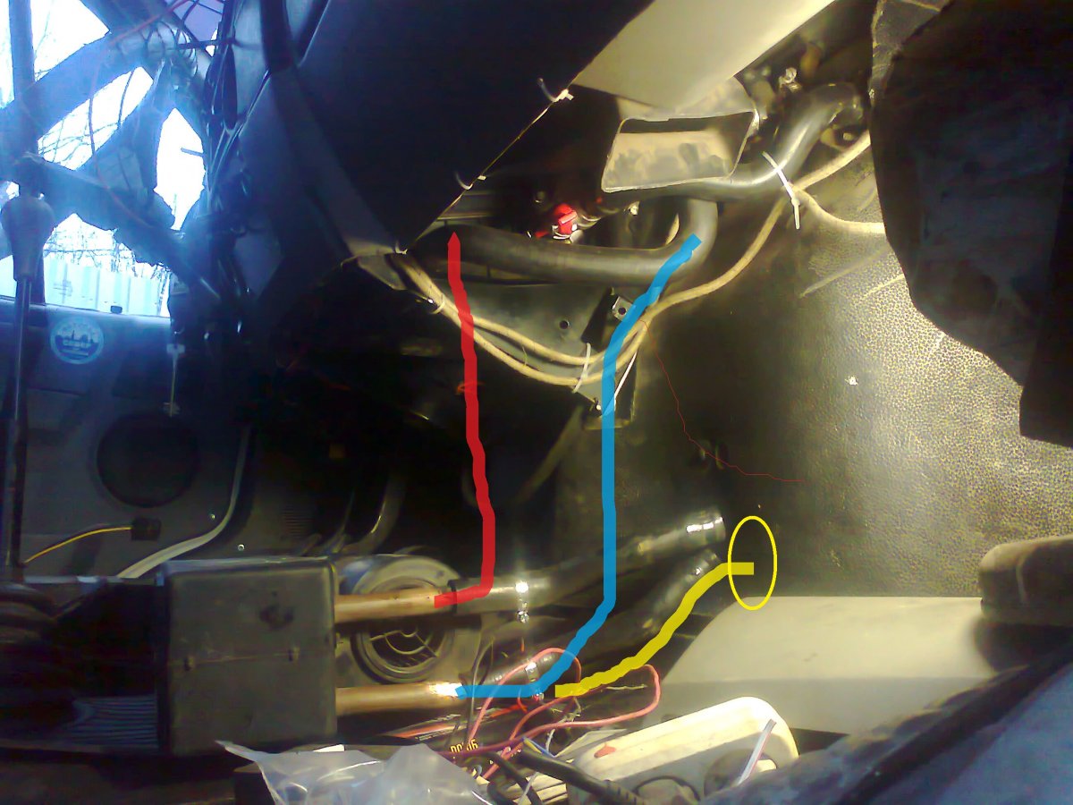

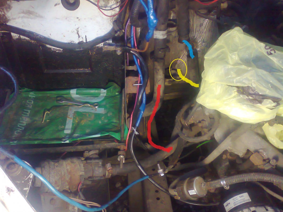

Собственно в чём у меня вопрос и непонятки. Смотрим фото.
1. На первом фото, красным показано как обратка с основного радиатора штатного отопителя в торпеде, подключится во вход доп печки на полу. А показанная синим обратка с доп печки подключится в шланг, куда до этого выходила обратка со штатного отопителя. То есть доп печка по сути врезается в магистраль обратки основного радиатора отопителя. А вентилятор управляется проводами, которые ранее управляли доп печкой второго ряда сидений.
2. На втором фото, шланги под капотом. После того как убрал штатные шланги идущие под полом на печку второго ряда сидений. Синим хочу соединить оставшиеся шланги обраток. Красным показано как хотелось бы избавиться от дополнительной электропомпы. Не уверен, что без неё такая переделка заработает. В этом и вопрос.
3. Чтобы не городить лишних восходящих в верх моторного щита шлангов, как в штатном исполнении, хотелось бы шланг обратки с доп печки опустить так, как показано жёлтым цветом. То есть в моторном щите кабины, внизу, сверлится ещё одно отверстие и шланг с обратки доп печки просто просовывается в подкапотное пространство, где и соединяется со шлангом обратки, идущим обратно в движок. Останется только один, поднимающийся вверх, шланг с горячей ОЖ. На него я в салоне насажу проставку с барашком для стравливания воздуха, потом горячая ОЖ зайдёт в штатный радиатор отопителя, выйдет из него и пойдёт в доп радиатор, а из доп радиатора по лежащему внизу шлангу просто уйдёт обратно в движок.
 Проканает такая схема или нет ?
L2140
10 минут назад, Серёга7 сказал:
1. вход в доп. печку  на нижний патрубок, выход с верхнего.Это для естественного самоудаления воздуха.
2. без электропомпы вторая печка будет работать при исправной штатной помпе (минимальный зазор между крыльчаткой и улиткой. На новых помпах он до 2 мм и это не годится).Для повышения эффективности отопления на холостом ходу электропомпа нужна.
3. по укорачиванию магистрали обратки -это правильно. Магистраль синим цветом аннулируется,как я понял.
Для увеличения расхода жидкости через радиаторы отопителей шланги должны быть максимального внутреннего диаметра т.е.20 мм. На современных газелях всё под 20 мм. никаких 18 нет!
А так вся эта переделка колхоз и стыд
Серёга7
Помпу тогда пока оставлю. Посмотрю как заработает пока с ней. Если будет гуд, можно попробовать удалить и помпу. Если не прокатит, вернуть обратно не долго)
Я так понял, помпы ставят как раз из-за второй печки второго ряда сидений. Здесь же, по сути просто второй радиатор под первым , врезанный в магистраль обратки.
Вход и выход второго радиатора думал по аналогии с основным радиатором. Там вход тоже вверху. Но там есть расширительный бачок ..
Да, если сделать как нарисовано жёлтым, то синяя магистраль со всей штатной магистралью обратки идущей через верх, удалится. Меня в этом вопросе смущает другое. Будет ли нормально циркулировать ОЖ. Понятно, если доп помпа принудительно будет гонять ОЖ, то можно не заморачиваться,  А если не будет, как в варианте без доп эл. помпы ? Хочется сделать как в домах с жидкостной системой отопления с естественной циркуляцией)) , где нет насосов.
Про 20мм , логично)
Кстати, у самой помпы диаметр входного шланга заметно меньше чем выходного (20мм). Значит 20мм везде, уже не светит ..

неи.оно тупо работать самотёком не будет.толку от второго радиатора будет практически ноль.
lostmedia
2 часа назад, Серёга7 сказал:
Чтобы не долбило холодной обраткой в горячий блок у четвёртого цилиндра ?
С 4-го цилиндра выход на печку, обратка по железной трубе в помпу.

10 часов назад, lostmedia сказал:
Да, точно. Пардон, ступил ...
Заглянул за движок и увидел откуда идёт шланг на электропомпу. И чота торкнуло что обратка где-то там рядом обратно втыкается в движок. Забыл про трубку к помпе ..

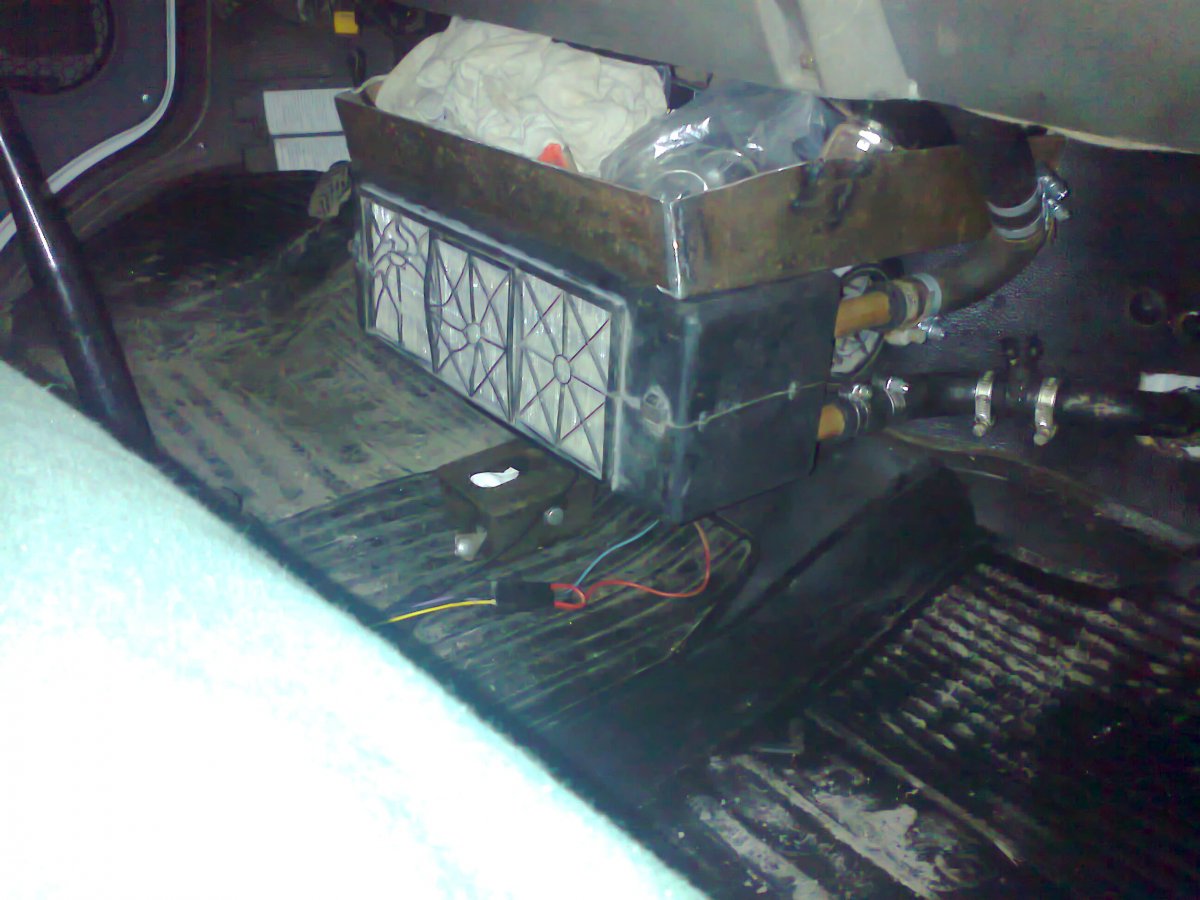

Пока только подвесил вторую печку под торпеду. Нет времени доделать.
Подвес печки позволил сделать дополнительную полочку между низом торпеды и печкой) Печка висит снизу на этой полке. Два в одном)) И над печкой можно что-то теперь положить, и под печку тоже ещё что-то влезет. Совсем на пол печку положить нельзя, потому что иногда приходится возить что-то длинное и приходится его просовывать через задние двери буквально до пола в ногах переднего пассажира. Теперь мешает только рама основания переднего пассажирского сидения, под неё ничего габаритного не засунуть. Только если её переварить по другому или сделать быстросъемной вместе с сидением.

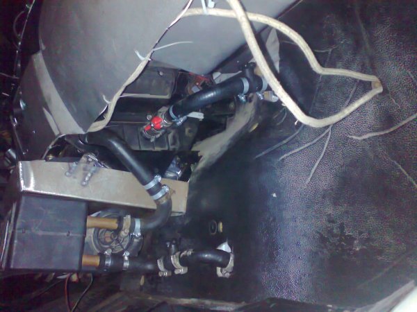

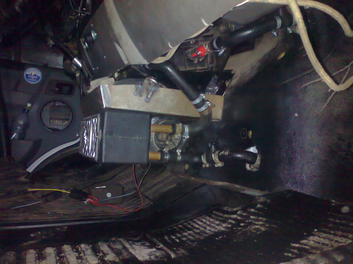

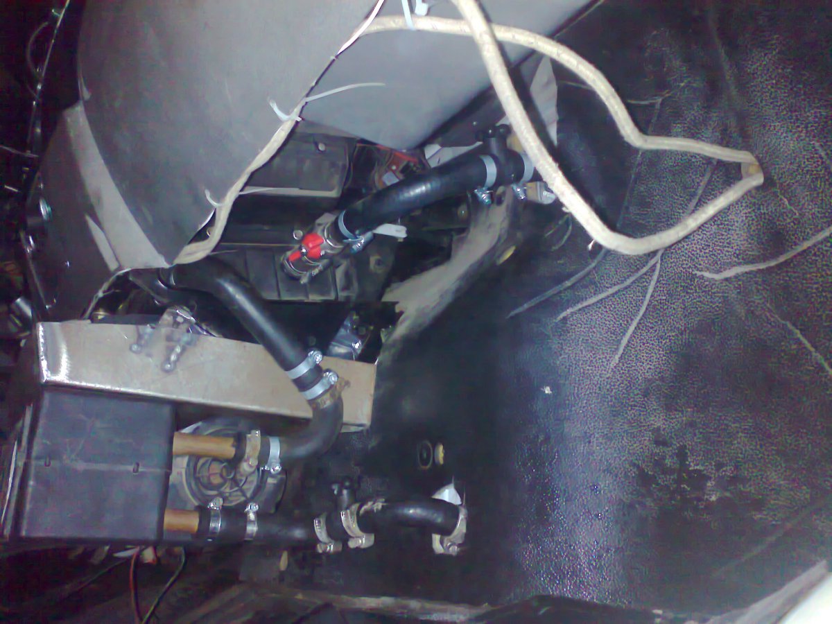

В общем, не было времени печку доделать сразу, по этому доделывал гораздо позже чем хотелось. Сейчас тоже не всё совсем по фэншую, но всё запущено и работает.
Стормозил и забыл как хотел сделать изначально, по этому подключил печку как на фото. То есть обратка с основного радиатора идёт в верхний патрубок нижней печки. Спохватился уже когда залил тосол ... В общем, решил пока так тестировать. По возможности выгнал воздух из трёх мест, и долил ещё тосола. При работе движка от печек идёт примерно одинаковый по температуре воздух. При чём от нижней вроде даже чуть теплее. Но в целом он именно тёплый, а не горячий. Если сравнивать с основным радиатором, радиаторы печек явно холоднее. Думаю что не хватает движения ОЖ через печки. ОЖ медленно идёт и успевает остыть ещё до печек. Странно то, что в ростом температуры на бортовике, воздух с печек становится не на много теплее, и не теплее он даже на ходу, когда и основная помпа тоже гоняет ОЖ шустрее.
Не успел инструментально сравнить температуры основного радиатора и радиаторов печек. Но на руку разница очевидна)) Может в салоне поселить "филиал" основного радиатора ?)))

L2140
17 часов назад, Серёга7 сказал:
водопровод собран не правильно.Надо делать, как я писал. Даже тройник с краном для выпуска воздуха поставлен в бесполезное место. Если воздух доберется туда, то он без проблем будет вытолкнут во вход водяного насоса и в расширительный бачок. НО воздух туда не доберется никогда, потому что он застрянет в верхней части левого бачка  радиатора "подторпедного" отопителя из-за неправильно подключенных шлангов. Завоздушенная система будет греть плохо И уже так делает по Вашим сообщениям.
