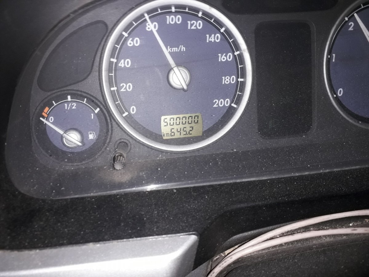

rool 782 Опубликовано 17 декабря, 2019 (изменено) 4 часа назад, Алексей Ф. сказал: Печаль ((( Ты чего это надумал? Деньги из семьи тащить - так себе бизнес. Ну устал двигатель, так ремонтируй! Я в мае делал, в 40 уложился. При том, что новый радиатор и силикон в этой же цене. Рабочая неделя простоя. 155 за нового кота из мешка. Кстати вот циферка красивая, пока полёт нормальный, через плечо три раза. 46 после ремонта. Изменено 17 декабря, 2019 пользователем rool 2 Поделиться сообщением Ссылка на сообщение Поделиться на другие сайты
