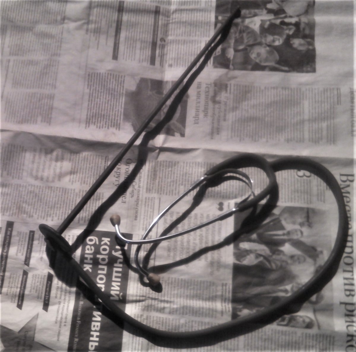

Аксакал 27 Опубликовано 29 марта, 2020 (изменено) 30 минут назад, Татарин сказал: Ну если есть средства диагностики,то к чему тогда гадать "седло,форсунка,поршень или распредвал" стучит? понял о чем ты поясню первый стук , как я уже говорил, был похож на стук вкладыша, либо перекладка поршня (зазор) все это , оно и без слушалки определяется на ура, однако звук быстро пропал щепетильная прослушка слушалкой проблем не показала далее машина ушла, и уже со слов хозяина, подобный стук появился на холодную постоянно, далее так стучит минут 5 -15 естественно слова хозяина - это лишь слова, приедет, послушаю, однако уже сейчас понятно, нарастает какая то прогрессирующая проблема, естественно, раз стук не звонкий, прежде всего под подозрение попал портяночный колхоз а пока тут просто советуюсь так сказать вот кстати фото "героя" антенна впаяна в круглую жестянку которая завальцована в корпус слушалки (вместо стандартной мембраны) на конце впаян наконечник (железный стержень 5 -10мм) т.е от самого наконечника до мембраны полость, емнип - круглая жестянка не является мембраной, т.к в ней тоже отверстие (без отверстия , емнип - передача звука была хуже) антена упакована в термоусадку, корпус с жестяной выкрашен антиравием, т.е каучуковый компонент + толстый слой + шероховатость + термоусадка на стержне по сути являются внешним звуукоизолятором от паразитных помех видимо эта пустотелость является хорошим усилителем звука, а так как все кроме наконечника снаружи покрыта звукоизолирующим материалом, звук не рассеивается вот такая вот странная конструкция, однако работает шикарно Изменено 29 марта, 2020 пользователем Аксакал Поделиться сообщением Ссылка на сообщение Поделиться на другие сайты
