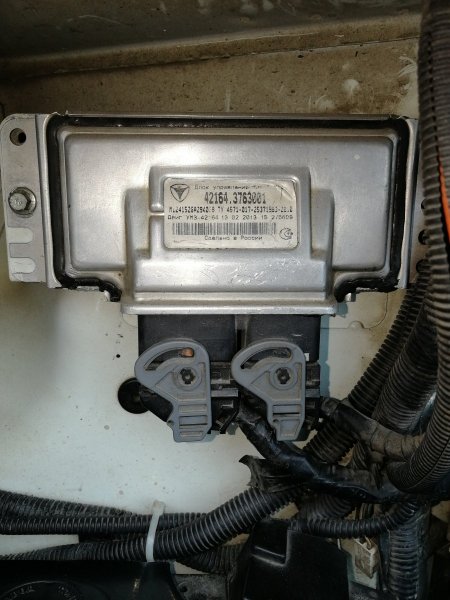

Москаль 222 Опубликовано 10 марта, 2020 (изменено) выложи фотку посмотреть своего микаса, с проводкой к нему если так как ты пишешь, то проще его прошить под проводку машины чем лишние провода тянуть! Изменено 10 марта, 2020 пользователем Москаль Поделиться сообщением Ссылка на сообщение Поделиться на другие сайты
АлимМ 4 Опубликовано 10 марта, 2020 5 минут назад, Москаль сказал: выложи фотку посмотреть своего микаса, с проводкой к нему если так как ты пишешь, то проще его прошить под проводку машины чем лишние провода тянуть! На днях выложу, как время появится, на него эбу ГБО закреплён. Кстати, на авто похоже что вся проводка новая, когда смотрел раму, тогда и увидел что проводка в бодром состоянии, точно ей не 10 лет Поделиться сообщением Ссылка на сообщение Поделиться на другие сайты

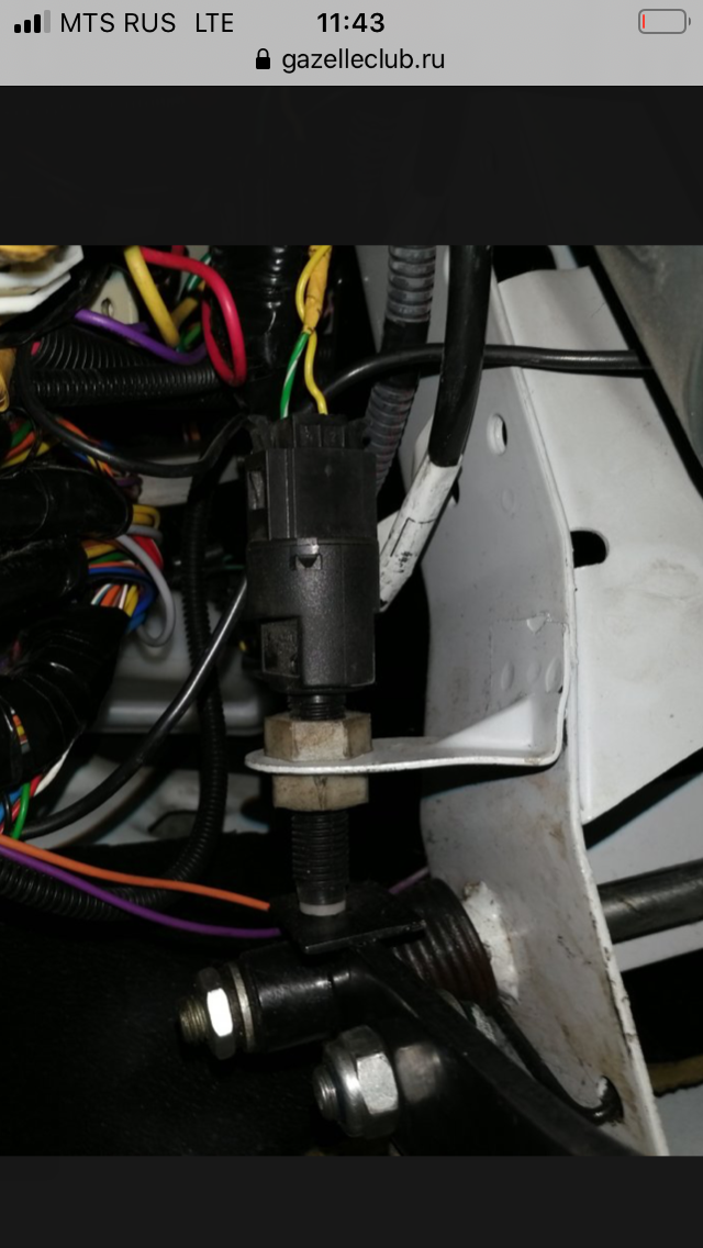

ADM227 20 Опубликовано 10 марта, 2020 2 часа назад, АлимМ сказал: В ПТС евро-3. По факту стоит УМЗ 4216 с электронной дроссельной заслонкой. При подключении диагностики определяет ЭБУ как микас 12.3. Посмотри какой у тебя стоит эбу если микас 12.3 то проводка должна идти на датчик педали. Посмотри в районе педалей может висит штекер. У меня вот так он стоит Поделиться сообщением Ссылка на сообщение Поделиться на другие сайты

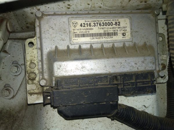

ADM227 20 Опубликовано 10 марта, 2020 2 часа назад, АлимМ сказал: На днях выложу, как время появится, на него эбу ГБО закреплён. Кстати, на авто похоже что вся проводка новая, когда смотрел раму, тогда и увидел что проводка в бодром состоянии, точно ей не 10 лет На микас 12.3 подходит 2 штекер а. А на микас 10.3 один длинный. И по внешнему виду они разные. Поделиться сообщением Ссылка на сообщение Поделиться на другие сайты

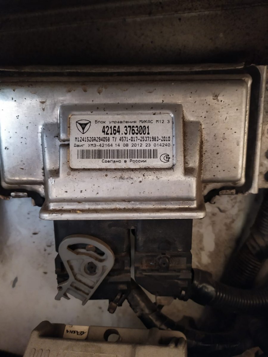

АлимМ 4 Опубликовано 10 марта, 2020 Вот ЭБУ который стоит Поделиться сообщением Ссылка на сообщение Поделиться на другие сайты

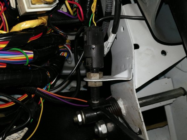

ADM227 20 Опубликовано 10 марта, 2020 (изменено) Ищи под панелью штекер на датчик сцепление. А не поставили они его потому что там нет крепления на кузове под этот Датчик. У нас есть газель с микас 10.3 могу сфоткать как у него все стоит в районе педалей. Изменено 10 марта, 2020 пользователем Дмитрий 6.7 Не злоупотребляйте тегом - цитата, при использовании цитат не забывайте отрезать лишнее, оставляя только суть. Поделиться сообщением Ссылка на сообщение Поделиться на другие сайты

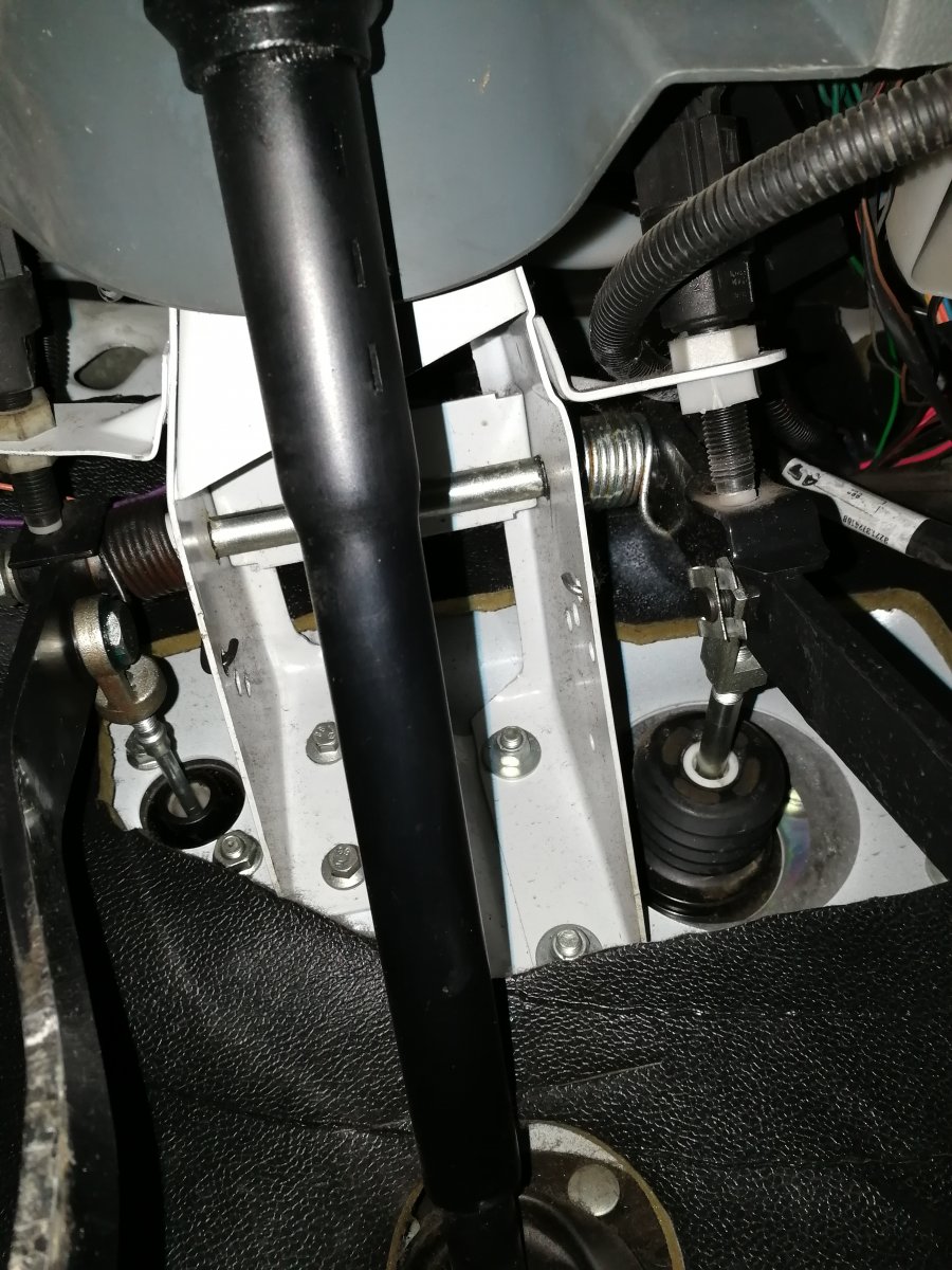

ADM227 20 Опубликовано 10 марта, 2020 1 час назад, АлимМ сказал: Брата попросил, штекера не нашёл, может замотан где-нибудь. насчет кронштейна под датчик, так и подумал что по той причине и не поставили Возможно на самой педали сцепления не будет площадки типа квадрат которым нажимает на сам датчик. Поделиться сообщением Ссылка на сообщение Поделиться на другие сайты
АлимМ 4 Опубликовано 10 марта, 2020 2 минуты назад, ADM227 сказал: Возможно на самой педали сцепления не будет площадки типа квадрат которым нажимает на сам датчик. Вчера смотрел, не было. Вот и думаю что надо будет покупать педаль сцепления с площадкой, сам датчик( кстати он 4-х или 2-х пиновый?) и колхозить кронштейн под датчик Поделиться сообщением Ссылка на сообщение Поделиться на другие сайты
АлимМ 4 Опубликовано 10 марта, 2020 @ADM227 а ты не смог бы мне номер своего выключателя написать? А то в магазине датчик какой то без штекера Поделиться сообщением Ссылка на сообщение Поделиться на другие сайты
