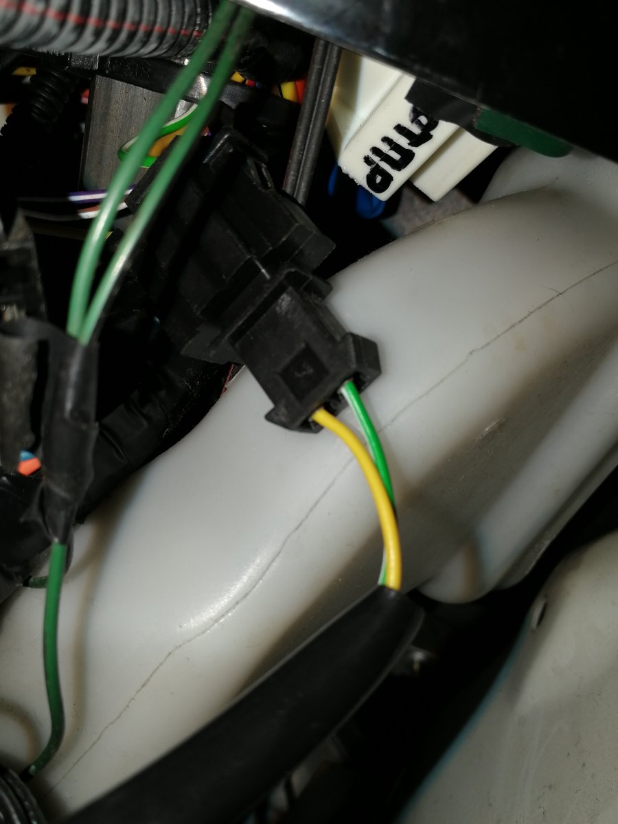

ADM227 20 Опубликовано 10 марта, 2020 1 час назад, АлимМ сказал: Вчера смотрел, не было. Вот и думаю что надо будет покупать педаль сцепления с площадкой, сам датчик( кстати он 4-х или 2-х пиновый?) и колхозить кронштейн под датчик Он 2х пиновый этот штекер в самомом вверху под панелью возле воздуховода. А от него идёт удлинитель до самой педали. Вот фото педалей с микас 10.3. Нет там ни крепления. Ни площадки чтоб давить на датчик. Поделиться сообщением Ссылка на сообщение Поделиться на другие сайты

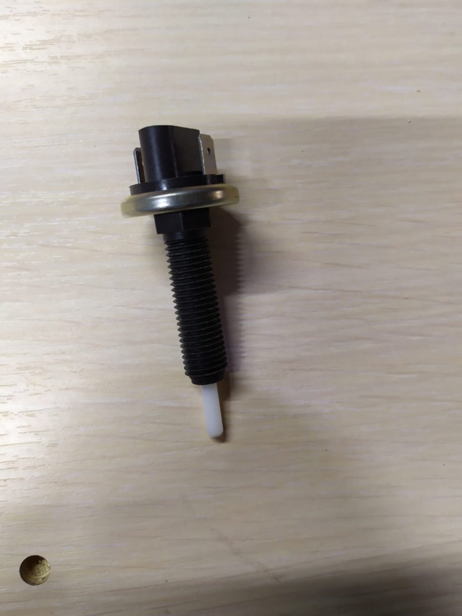

АлимМ 4 Опубликовано 10 марта, 2020 Вот такой выключатель в магазине Поделиться сообщением Ссылка на сообщение Поделиться на другие сайты

ADM227 20 Опубликовано 10 марта, 2020 (изменено) 15 минут назад, АлимМ сказал: Вот такой выключатель в магазине нет не такой я после обеда пойду сфоткаю. Изменено 10 марта, 2020 пользователем Дмитрий 6.7 Не злоупотребляйте тегом - цитата, при использовании цитат не забывайте отрезать лишнее, оставляя только суть. Поделиться сообщением Ссылка на сообщение Поделиться на другие сайты

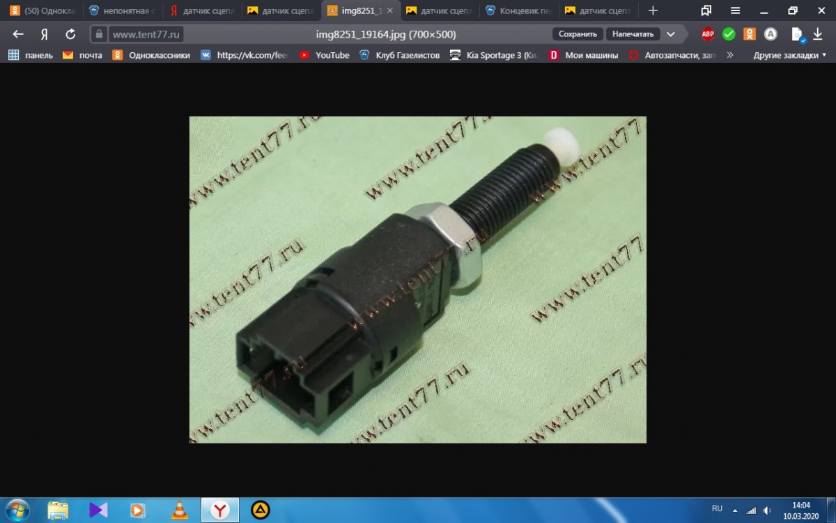

ADM227 20 Опубликовано 10 марта, 2020 4 минуты назад, АлимМ сказал: Спасибо большое вот в интернете нашел. номер после со своего скину Поделиться сообщением Ссылка на сообщение Поделиться на другие сайты

L2140 1 947 Опубликовано 10 марта, 2020 (изменено) концевик сцепления .ЫШ3.604.052 или 15.3720 или 2108-3720010 11 минут назад, АлимМ сказал: потом удлинитель до разъема возле воздуховодов? Возможно нужно менять подпанельную электропроводку и электропроводку от ШР к ЭБУД по моторному щиту. Это исходя из того что Вы нам рассказали. Изменено 10 марта, 2020 пользователем L2140 Поделиться сообщением Ссылка на сообщение Поделиться на другие сайты

газель2005 2 818 Опубликовано 10 марта, 2020 (изменено) 5 минут назад, АлимМ сказал: другой пин к щитку панели приборов Так даже туда не надо лезть.Ведь этот же провод идет и на лягушку тормоза на подачу. Вот по этой схеме ориентируйся. https://www.gazelleclub.ru/docs/elektroshemy/shema-gazell-gbo-evro4.html Тебе надо провод от лягушки протянуть в штекер соединения эбу косы двигателя с подкапотной проводкой. Изменено 10 марта, 2020 пользователем газель2005 1 Поделиться сообщением Ссылка на сообщение Поделиться на другие сайты

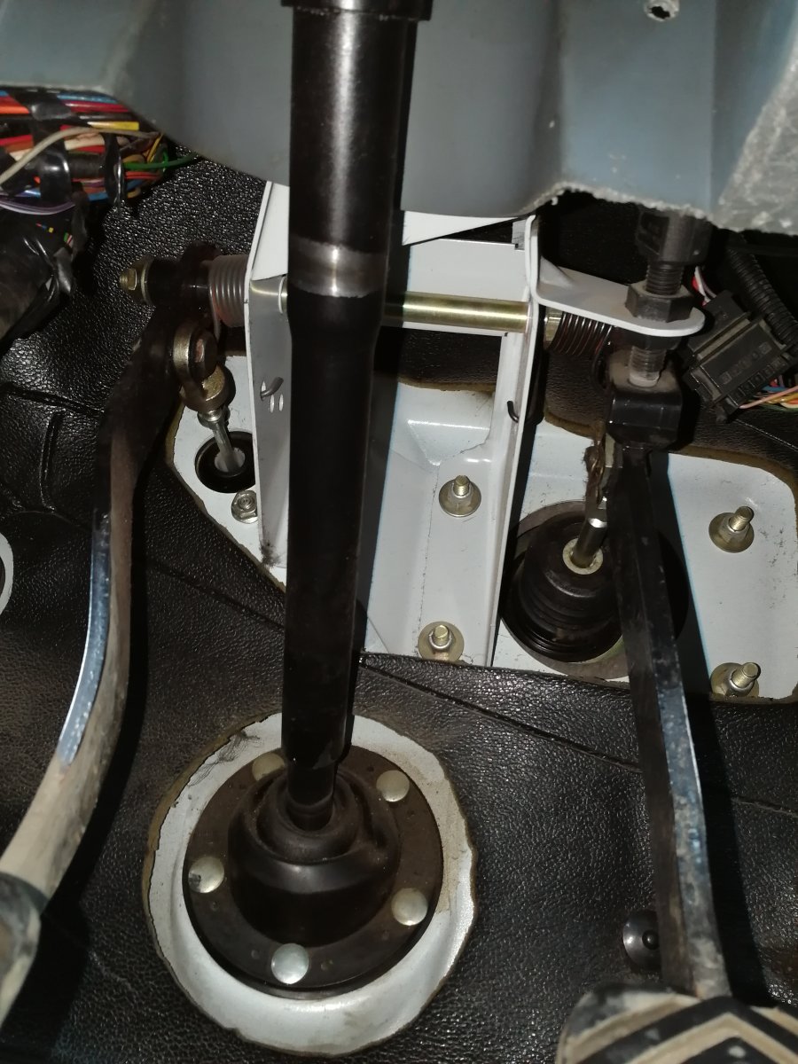

АлимМ 4 Опубликовано 10 марта, 2020 Разобрался с проводкой с помощью @ADM227 (за что ему большое спасибо) она практически идёт до педали, нужно сам выключатель с удлинителем купить и педаль с площадкой. проще мне кажется добить апгрейд уже, чем заниматься даунгрейд 1 Поделиться сообщением Ссылка на сообщение Поделиться на другие сайты

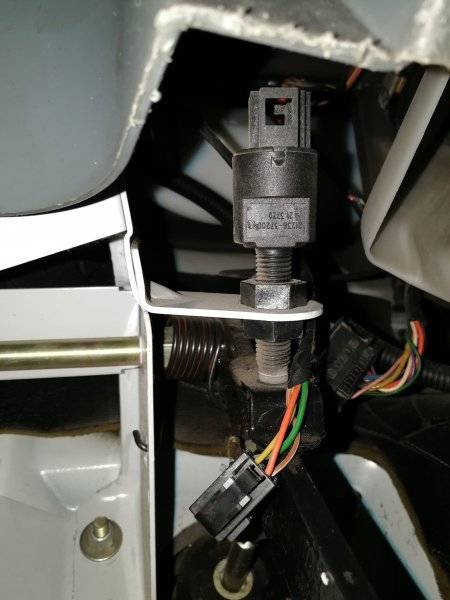

ADM227 20 Опубликовано 10 марта, 2020 1 час назад, L2140 сказал: переделать жгуты - это дешевле,если есть возможность. Но, кроме педали сцеления,есть еще интересные моменты. Например, на Е3 концевик тормоза работает как выключатель стоп-сигналов без связи с ЭБУД. Тоесть к нему подходит только два провода, против четырёх на Е4. видимо,жгуты уже стоят Е4 ? Ну не знаю у нас на газели с е3 микас 10.3 подходит 4 провода к датчик тормоза Поделиться сообщением Ссылка на сообщение Поделиться на другие сайты
