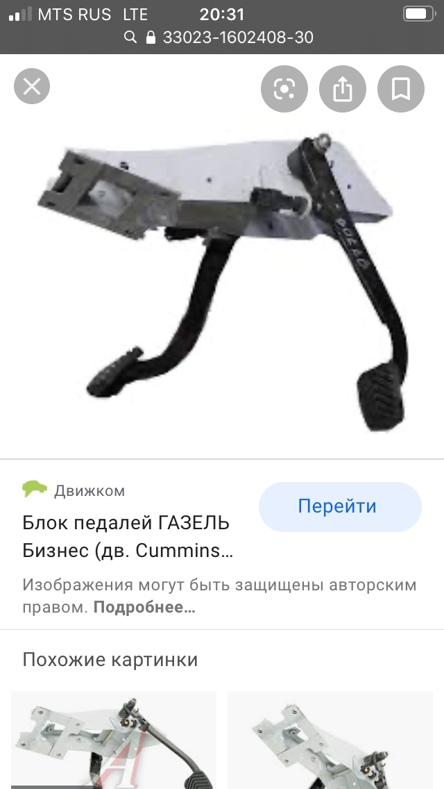

L2140 1 947 Опубликовано 10 марта, 2020 1 час назад, АлимМ сказал: В магазине запчастей сказали что педаль сцепления отдельно не продаётся))) это вообще возможно?!))₽ да. В заводском прайсе нет ни педалей (33023-1602010) ни кронштейна с педалями. Возможно, в составе сборочной единицы какой нибудь поставляются. кроме педали нужно еще кронштейн под датчик приваривать. Дак проще наверно всё приварить: и упор на педаль и кронштейн 47 минут назад, газель2005 сказал: на разборке от 405 е-3 возьми весь педальный узел.Т тогда уж от Бизнеса Е4 Поделиться сообщением Ссылка на сообщение Поделиться на другие сайты

L2140 1 947 Опубликовано 10 марта, 2020 10 минут назад, L2140 сказал: Возможно, в составе сборочной единицы какой нибудь поставляются. 2310-1602408 кронштейн с педалями поставлялся в з/ч в 2017-2018 годах Поделиться сообщением Ссылка на сообщение Поделиться на другие сайты
газель2005 2 818 Опубликовано 10 марта, 2020 2 часа назад, ADM227 сказал: Только один 2х контактный а второй 4х контактный датчик. Чудеса. Они стоят с завода Они оба 4х контактные.Два контакта на датчике сцепы не задействованы. @L2140 на 2017-18г панель другая и кронштейн уже другой идет Поделиться сообщением Ссылка на сообщение Поделиться на другие сайты

газель2005 2 818 Опубликовано 10 марта, 2020 (изменено) @L2140 панель аля некст с 17 года пошла в бизнесах и кронштейн педалей идет там свой.На панель бизнес выпуска с 2010 по 2017г не подходит. Изменено 10 марта, 2020 пользователем газель2005 Поделиться сообщением Ссылка на сообщение Поделиться на другие сайты
АлимМ 4 Опубликовано 10 марта, 2020 6 минут назад, газель2005 сказал: @L2140 панель аля некст с 17 года пошла в бизнесах и кронштейн педалей идет там свой.На панель бизнес выпуска с 2010 по 2017г не подходит. походу колхоз неизбежен и с педалью тоже Поделиться сообщением Ссылка на сообщение Поделиться на другие сайты
L2140 1 947 Опубликовано 10 марта, 2020 3 минуты назад, газель2005 сказал: панель аля некст с 17 года пошла в бизнесах и кронштейн педалей идет там свой.На панель бизнес выпуска с 2010 по 2017г не подходит. точно. тогда кронштейн с педалями 33023-1602408-30 нужен Поделиться сообщением Ссылка на сообщение Поделиться на другие сайты
