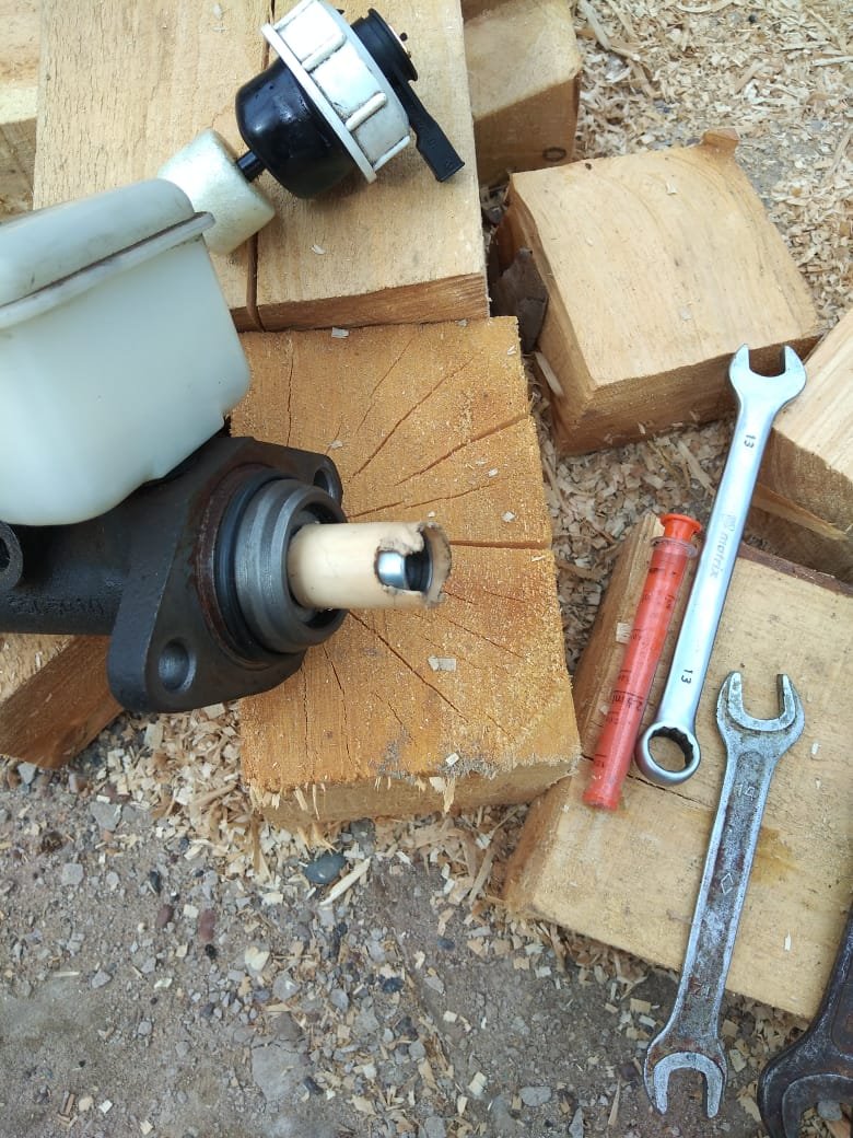

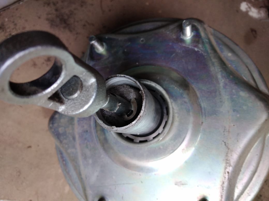

Итак,сегодня поддомкратил заднее левое колесо,крутится от руки  примерно один оборот. Затем правое переднее, вращается только рукой. Слил тормозную жидкость с гтц шприцем, она по вязкости  и цвету напоминает масло,буду менять, снял цилиндр, нажал на шток- ходит с усилием,не клинит и не болтается. А вот по ВУ не понимаю: в трубке ходит шток ,а между ними какая то мочалка,она там для чего? При нажатии на шток,он ходит вверх и вниз с усилием,и идёт в обоих случаях подсос воздуха. Да и ещё: при снятии гтц на штоке был надет кусок трубки,он там зачем? Фото прилагаю

Ходит вперёд назад,и если пальцем заткнуть отверстия, чувствуется,что затягивает внутрь,значит гтц рабочий?

rusgg
Да скорее всего .
Наверное что то закисло и шток вута ушёл в бок и поцарапал трубку.
Надо сделать зазор между шток вута и поршень гтц 1мм
Потяни поршень гтц ,может он не до конца вышел.
Трубку выкинь ,она чтобы при транспортировке не поцарапали поршень наверное.
Может часть трубки внутри поршня застряло.
  • Спасибо 1

Поршень тянул,сколько смог,он чистый . Насчёт зазора, нашёл в мануале данные по длине штока вута,промерю колумбиком. И всё таки насчёт ВУТа, когда он снят с гтц, при нажатии на шток и отпускании, должен ли шипеть воздух? Может он разборный?на фото из под шайбы торчит набивка что-ли? Это нормально.IMG-20200429-WA0001.thumb.jpg.33d9fde47b816731e588798c552eb2ac.jpg
rusgg
Там фильтр , наверное он был Вокруг в пыльнике,и засосало
Там клапана серьёзные ,надо чистить.
На этом штоке клапан,если нажать то должно шипеть пока есть вакуум.

Серый81
5 часов назад, rusgg сказал:
Шипит.
