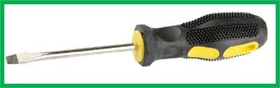

NewCar2020 0 Опубликовано 5 мая, 2020 Здравствуйте, дорогие автомобилисты, помогите понять пожалуйста. На сколько всё плохо. Поставили двигатель по метке, то есть в мертвую точку поршень сделали, открутили свечку первую к радиатору и сунули туда отвертку и сдвинулся с метки правее, поршень начал уходить вниз и заживал отвертку, после ещё не много прокрутился и отдал её обратно в погнутом состоянии ,кончик на 1.5-2 см погнулся не сильно, и потом дальше крутился мотор через кривой ключ. Меня там не было, так что дальнейших новостей не знаю, только предстоит заниматься с ним. Поделиться сообщением Ссылка на сообщение Поделиться на другие сайты

NewCar2020 0 Опубликовано 5 мая, 2020 Сам прочитал, понял, что написано не достаточно понятно. Стоит УМЗ 4215, для выставления зажигания, ставили кривым ключом метку, что бы была выставлена мёртвая точка, после чего открутили первую свечку и окунули туда отвертку, после всех манипуляция, забыли её вынуть и провернули слегка поршень, после чего с метки съехало и отвертку как понял зажевало внутрь, после чего ещё не много продвинули поршни, что бы вернуть отвертку и её свободно высунули, отвертку, а точнее её конец погнуло, не сильно, а погнуло даже на 1 см или 1.5 см, отвертку видел, не сильно погнутая была. Изначально знал, что стартер и бензонасос не работают, но если их накинуть и выставить зажигание, то двигатель должен запуститься, но после всех покупок, выяснилось такое, про отвертку и что могло произойти, вот и встал главный вопрос, могли ли быть серьезные повреждения после такого или нет, что бы двигатель не завелся. Поделиться сообщением Ссылка на сообщение Поделиться на другие сайты

NewCar2020 0 Опубликовано 5 мая, 2020 (изменено) мммм.а так то ничего что из вмт при прокрутке поршень опускается?при чём даже если крутить в обратку. грубо говоря при опускании поршня свободное расстояние между гбц и поршнем увеличивается.если отвёртку засунули при вмт,то как её вообще там зажать могло то? На счёт этого уже не знаю, знаю что опустили её, для того, что бы понять когда будет мертвая точка достигнута, после чего слегка усилий было и продвинуло дальше положенной метки и её туда зажевало, не вытаскивалась вообще, решили еще не много продвинуть с помощью кривого ключа и воуля она вытащилась Саму отвертку, от кончика отмеряем 1 см или 1.5 см и погнуло её в сторону получается на максимум 0.5 см я бы сказал даже меньше. Изменено 5 мая, 2020 пользователем NewCar2020 Поделиться сообщением Ссылка на сообщение Поделиться на другие сайты

NewCar2020 0 Опубликовано 5 мая, 2020 Там хорошая отвертка была. Поделиться сообщением Ссылка на сообщение Поделиться на другие сайты

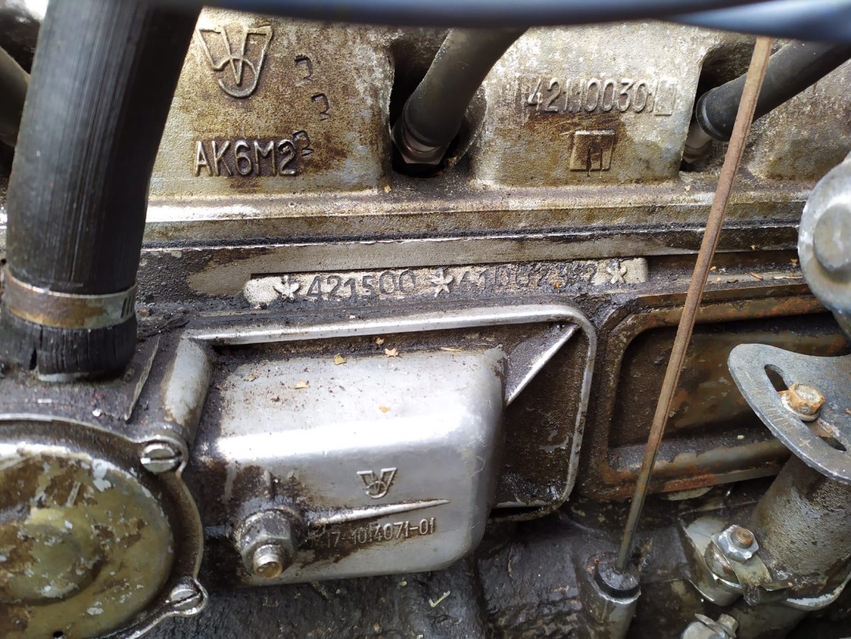

газель2005 2 582 Опубликовано 5 мая, 2020 Между клапаном и поршнем зажимает обычно когда к вмт подходит.Скорее всего ничего не будет.Клапан отверткой не загнешь,а на поршень можно через свечное отверстие заглянуть на 1,2,3,цилиндре или эндоскопом. @Crady Олег на фото нет свечного отверстия. Поделиться сообщением Ссылка на сообщение Поделиться на другие сайты
