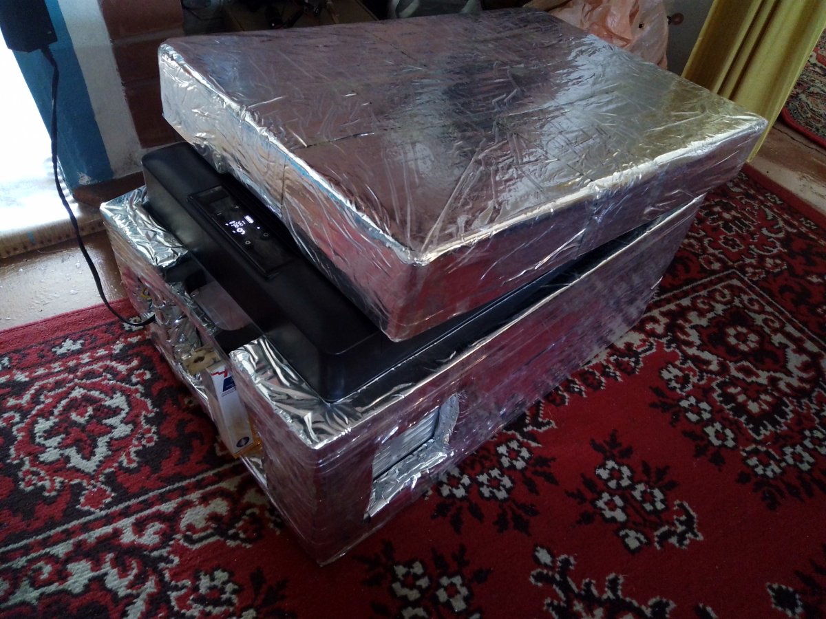

Командор 489 Опубликовано 2 апреля, 2023 Обработал окончательно и крышку для холодильника, подключил тот же аккумулятор, на котором холодильник держался 14 часов. И какой результат - 17 часов, значит пенопласт и плюс зеркальная плёнка дали дополнительно три часа. Если бы ещё разделить входящий и выходящий воздух и брать его ночью, когда машина стоит, добавилось бы ещё час или два. А так получается всю ночь холодильник греет и перемешивает воздух в багажном отсеке. Даже в половине отсека, потому что он у меня разделён пополам и внизу там же стоит бак с горячей водой, который также упакован в пенопласт но всё равно добавляет тепло в отсек. Вот ещё вместо этой коробочки надо закрепить перегородку и при установки холодильника в отсеке организовать более менее раздельное движение воздушных потоков, что бы они не закольцовывались сразу у холодильника Поделиться сообщением Ссылка на сообщение Поделиться на другие сайты
ZAN57 3 539 Опубликовано 2 апреля, 2023 А ты уверен, что боковые наружние стенки не являются радиатором теплообмена? Внутренние то точно. Я всё хочу свой альпикул 40С рабобрать, посмотреть. Жесткие ручки хочу на ремни заменить, габарит уменьшится. В жару он собака тепло в машину отдаёт, можно бы и за борт спроваживать.. Поделиться сообщением Ссылка на сообщение Поделиться на другие сайты
Командор 489 Опубликовано 2 апреля, 2023 30 минут назад, ZAN57 сказал: А ты уверен, что боковые наружние стенки не являются радиатором теплообмена? Термоящик дал прибавку времени работы на три часа, так что вопрос снят. вот бы ещё лючок в полу вырезать для подачи холодного воздуха в течении ночи а при движении днём его перекрывать, сто бы пыль из под колёс не засасывало. Поделиться сообщением Ссылка на сообщение Поделиться на другие сайты

Командор 489 Опубликовано 3 апреля, 2023 Вот второй раз прогнал холодильник на аккумуляторе - те же 17 часов работы, на три часа больше чем без пенопластового короба. И защищается сам холодильник от повреждений в багажном отсеке лучше. Теперь основная забота, это установить бак для холодной воды под лежаком в салоне, на верхнем багажнике лишние 80 кг плохо действуют на устойчивость машины на плохих дорогах, проверено. Хорошо ещё надо закрепить солнечную панель на жёсткой крыше верхнего багажника, что бы опять не сорвало. И обязательно спину надо вылечить, всю зиму мучился с поясницей, хожу на уколы!!! Поделиться сообщением Ссылка на сообщение Поделиться на другие сайты
