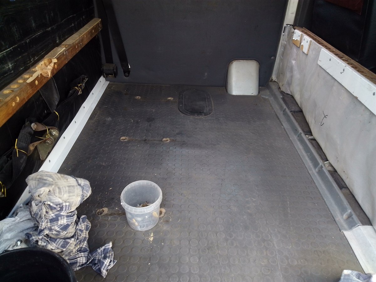

Командор
30 минут назад, Денис22 сказал:
@Командор ты полы снял, что ли
В салоне полы прежние, в таблетках, просто я шпильки для сидений срезал и там резьбу на шесть накрутил. А сидения сверху болтиками прикручиваю. Когда сидения убираю, пол ровный.

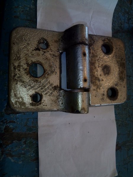

Командор
4 часа назад, Vadim _vi сказал:
@Командор Командор,  подтверждаю, чугунные  петли,  это  овес,  пропущенный  через  лошадь.  Я  чуть  двери  задние  не  потерял.,  спасло  то,  что  старые  не  выбросил,  заменил через  кузню  на  клапана и  поставил  старые  на  место. Так с  ними  и  продал  2705.
Теперь уточни процесс замены осей, клапана у меня есть, на 8 мм, оси там старые вроде 7 или7,5. Как их выбить? Через зазор можно болгаркой перепилить оси в двух местах, серёдка выпадет, а концы выбивать надо или высверливать. Потом ещё надо или шайбы добавлять или наварить на среднюю ушку, что бы вверх-вниз хода не было. А чугунные толкну кому-нибуть, тут Газелей ржавых много.

Vadim _vi
@Командор   Кузнец  мне  сказал,если  сам не  можешь,  принеси  сделаю, я  отдал  ему старые  петли  и  клапана  от  волговской  башки  и  нап  другой  вечер  поменял  на  водку  и все.  Получились   лучше  новых.
Crady
5 часов назад, Командор сказал:
Как их выбить?
смотри внимательно,там закернено,а так чуть рассверлить по оси,тем же 8 мм сверлом,как будет видно ось,можно выбивать.можно горелкой прогреть перед процедурой.в принципе ничего особо сложного там нет.

Командор
8 часов назад, Crady сказал:
В средней части петли завальцованы трубки-вкладыши, это от завода или уже потом. Если их высверлить, не будет ли больше 8мм? Может вместо осей забить свёрла на 7мм. Что в зазор вставить? Может достаточно шайбу подобрать по толщине, на мой век хватит.

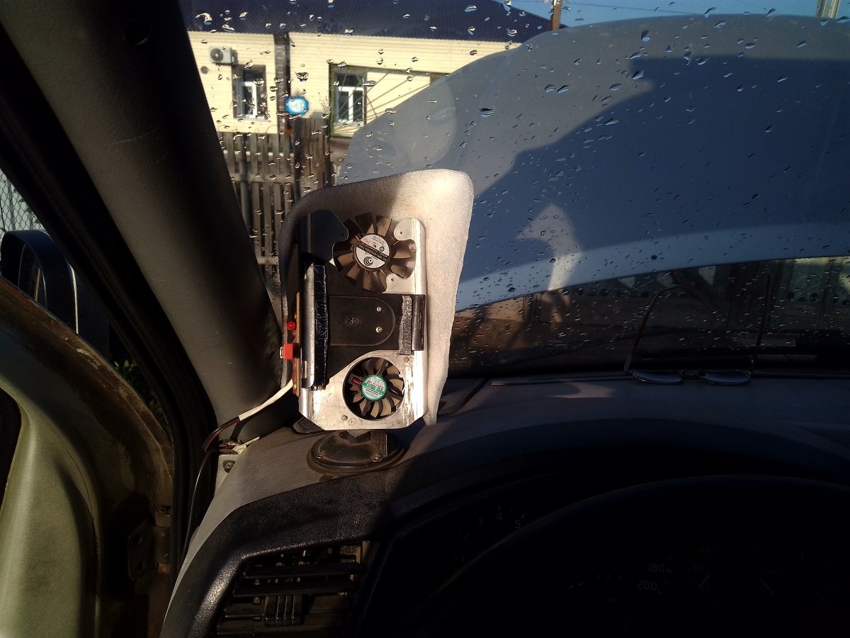

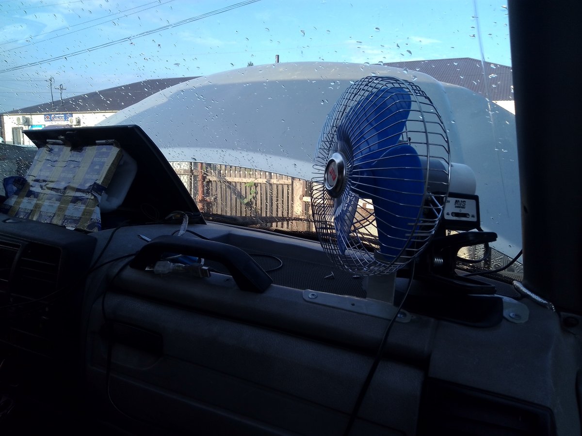

Командор
@Денис22 Ещё по вопросу о навигатору, конечно надо именно навигатор, а не смартфон - он греется сильно при постоянной работе. Я решил этот вопрос кардинально
Вопрос охлаждения штурмана также решён

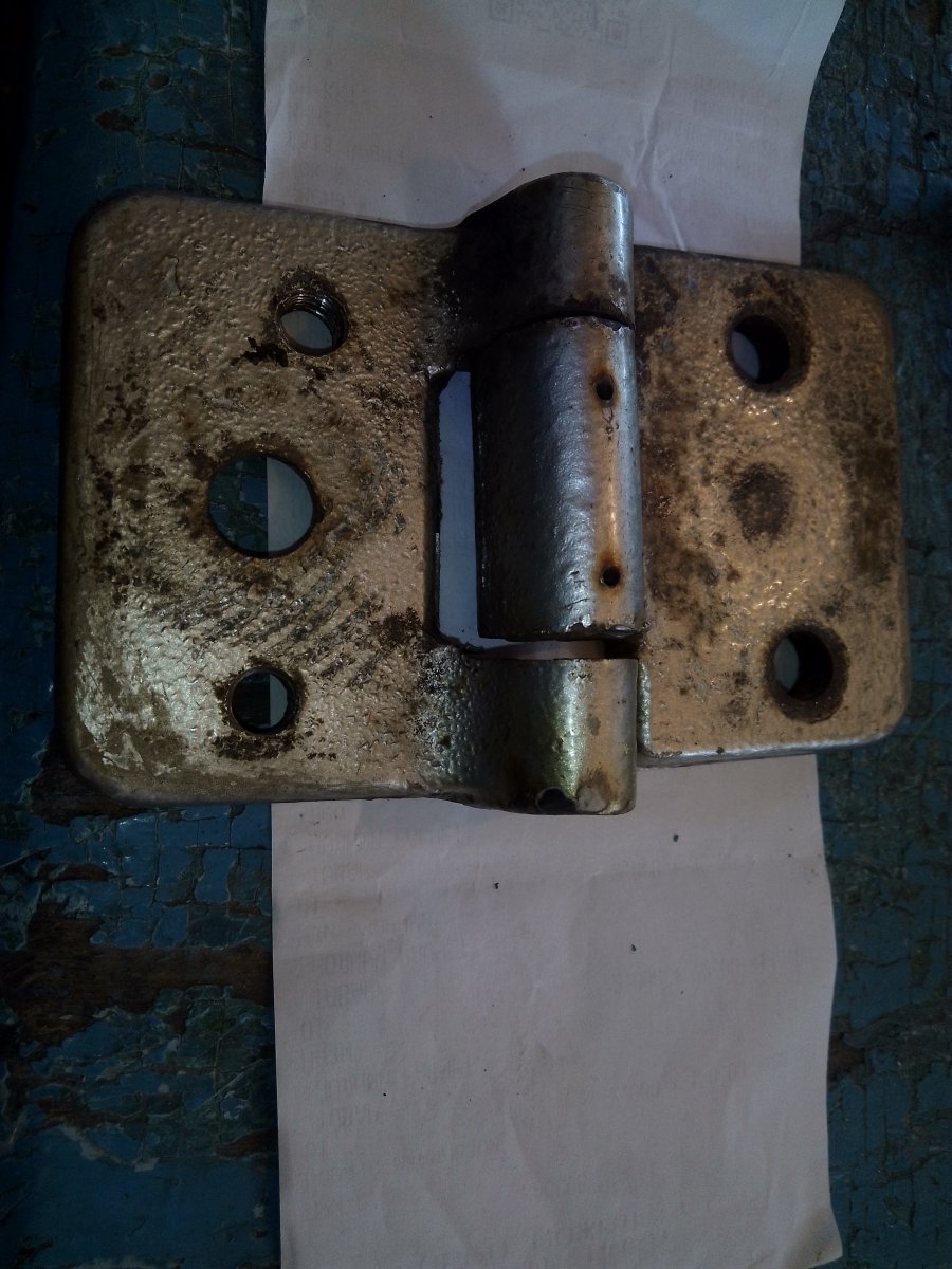

Volk8181
2 часа назад, Командор сказал:
Судя по фото, там как будто разошлись уши. Может, в качестве эксперимента (после промеров с новыми) их постучать так чтобы сошлись обратно?

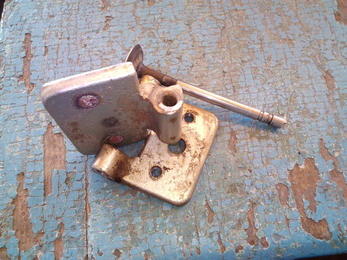

Vadim _vi
@Командор Командор!   в  навесах  стоят    бронзовые  или  латунные  втулки  наполобие  направляющих  в  башке.  верз у  втулки  сделан  как  шляпа у  гвоздя,  она  выполняет  роль  шайбы. Я  рисовать  не  умею  на  комке,надеюсь  понял,  если  чссто  некпонятно,  напиши, постараюсь обьяснить
Командор
Уже выбил одну втулку, бронза, без неё дырка уже на 9,5мм, клапан болтается. Надо искать катанку на 7мм что редкость.
И шайбу подкладывать обязательно, потому что развальцовка у вкладышей стёрлась совсем
Сами вкладыши живые, а оси протёрлись
Командор
И где найти пруток на 7мм? не выбивать же из новых!
Командор
на 7 нашёл - тонкий, надо 7,3 - 7,5 мм. Завтра схожу на чермет, может подберу. Или 8-ку крутну дрелью, сточу напильником лишнее
lostmedia
Только что, Командор сказал:
Нет сверла на 8 мм? Рассверлить на 8,
23 часа назад, Командор сказал:
Командор
Только что, lostmedia сказал:
Вкладыши бронзовые жалко, что от них останется
они тонкие, я один выбил
lostmedia
@Командор, на твой век хватит.
