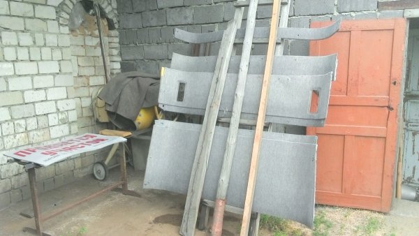

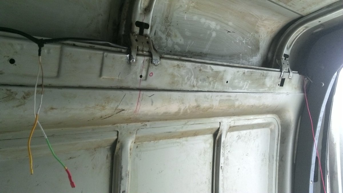

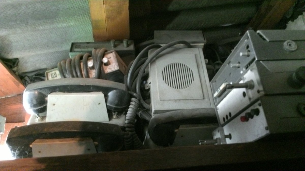

Командор 442 Опубликовано 26 июня, 2020 @german Что то динамик знакомый, не от сюда? @german Фонарь задний герметичный снаружи, сам корпус уже за панелями, туда мошки не попадут. А USB провода все внутри будут, на заглушках только гнёзда выглядывают, обрываться нечему. - Провода все провёл, теперь можно панели крепить. Их вытащил, простирал, промыл, сушу теперь. Поделиться сообщением Ссылка на сообщение Поделиться на другие сайты

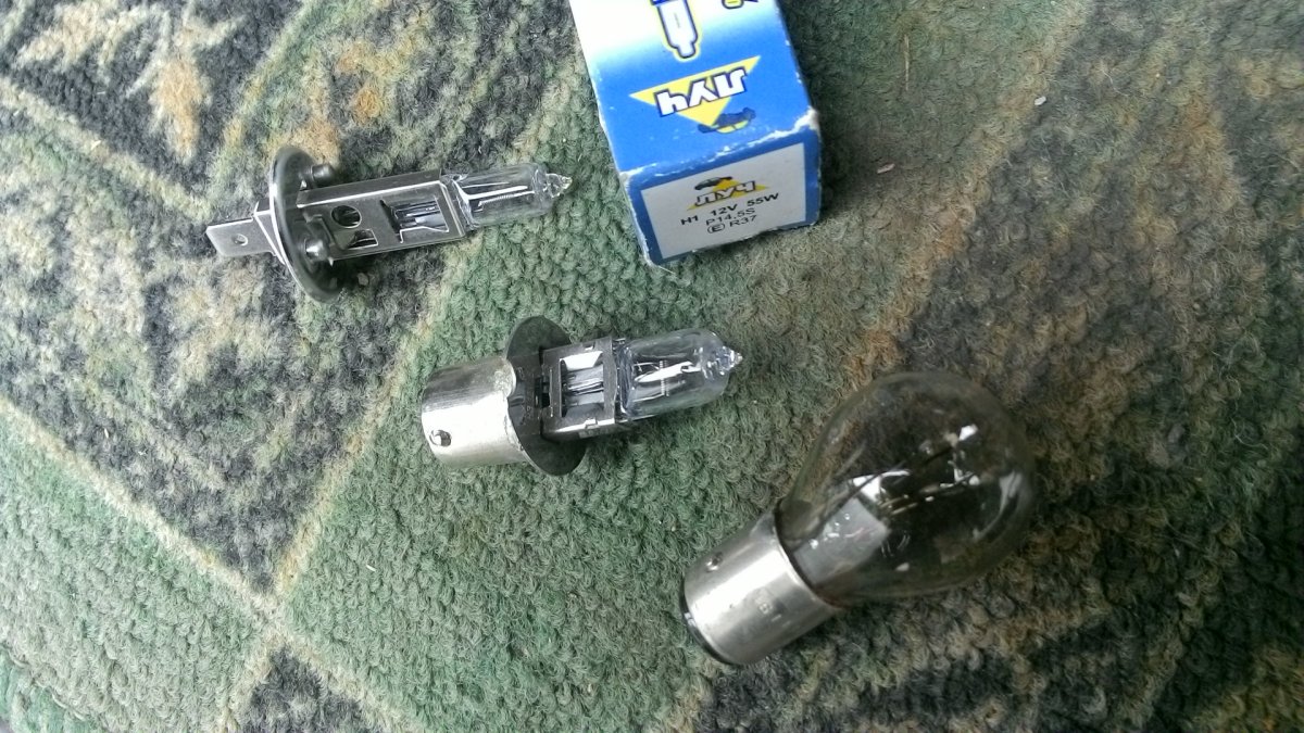

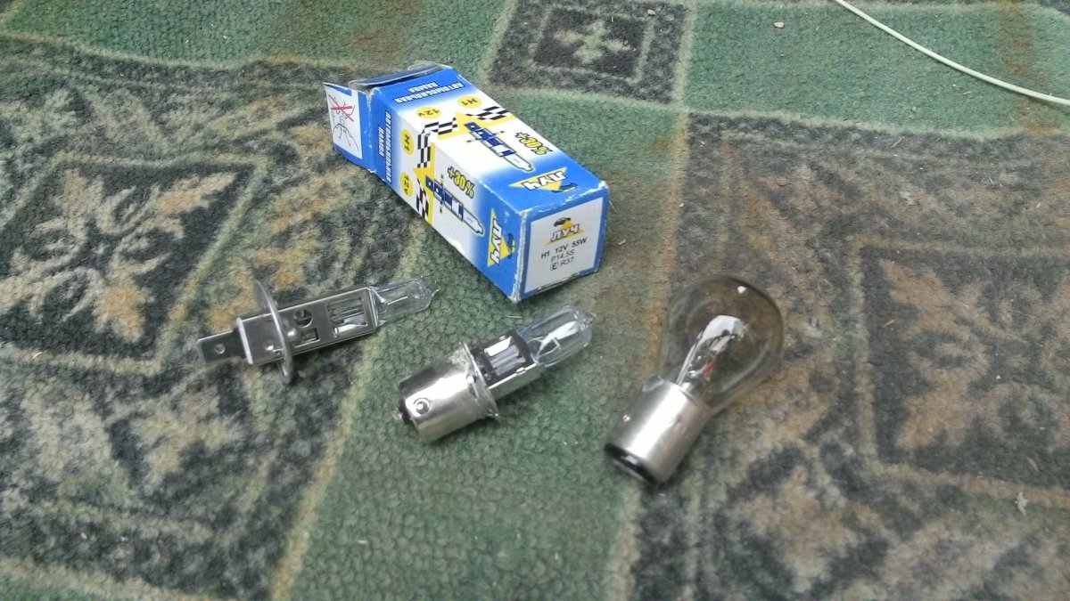

Командор 442 Опубликовано 26 июня, 2020 В 24.06.2020 в 13:12, Volk8181 сказал: А не поплавятся корпуса фонарей? Я так на Волге поплавил. Вот с двух лампочек одну сделал 36 минут назад, Командор сказал: Не получается фото выставить, объём их большой, а вроде раньше выставлялись. а вот начали загружаться Поделиться сообщением Ссылка на сообщение Поделиться на другие сайты

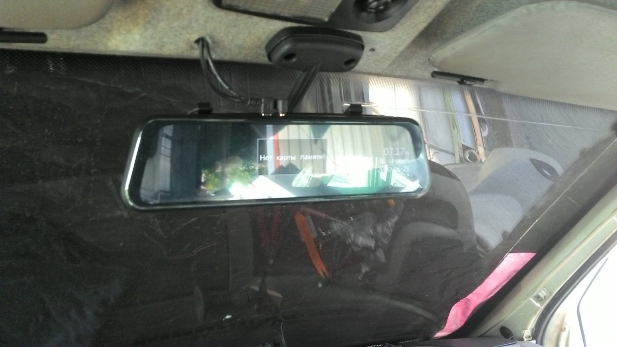

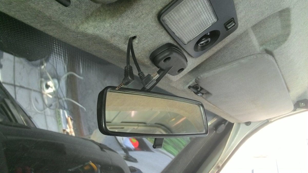

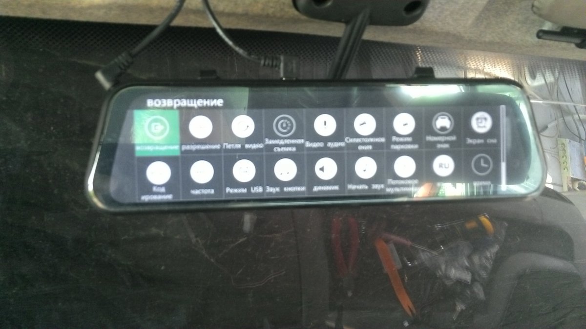

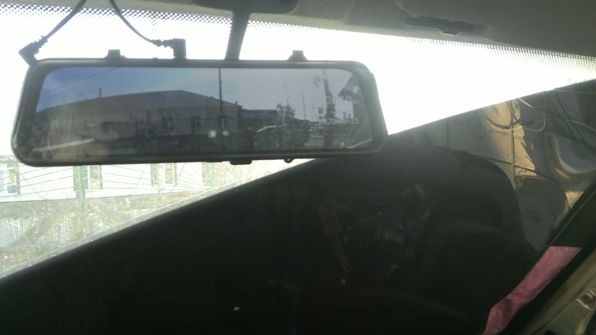

Командор 442 Опубликовано 26 июня, 2020 Провёл провод от задней камеры на видеорегистратор, питание к нему подвёл, временно закрепил на зеркале, потом новое крепление сочиню. Задняя камера оказалась вверх ногами, не проблема, переверну в коробке, она там зажата поролоном. Саму коробку с камерой посажу на двухсторонний скотч, как и фонарь рядом. Проверил, работает. Стекло лобовое грязное и задняя камера ещё в пакет уложена, плёнки надо будет потом снять, а на окошко в коробке хорошее стекло приклеить. Тогда линза затираться не будет, а стёклышки раз в год можно менять. Отдельный провод от задней камеры подсоединяется к лампе заднего хода, и тогда включается парковочный режим Поделиться сообщением Ссылка на сообщение Поделиться на другие сайты
german 1 062 Опубликовано 26 июня, 2020 (изменено) @Командор динамик от туда, от них родимых. Провода в гофру прятать, гофру можно и на хомутики подвесить, или как удобнее. Двухсторонний скотч мне лично ненравится, какие то мне ненадежные попадались. Изменено 26 июня, 2020 пользователем german Поделиться сообщением Ссылка на сообщение Поделиться на другие сайты

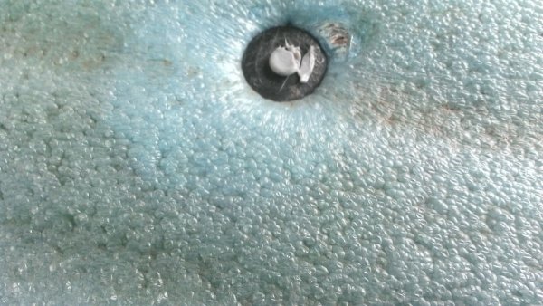

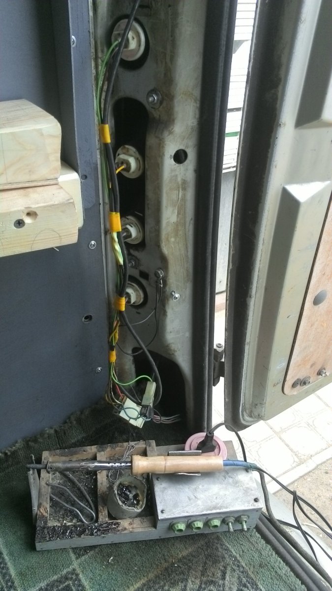

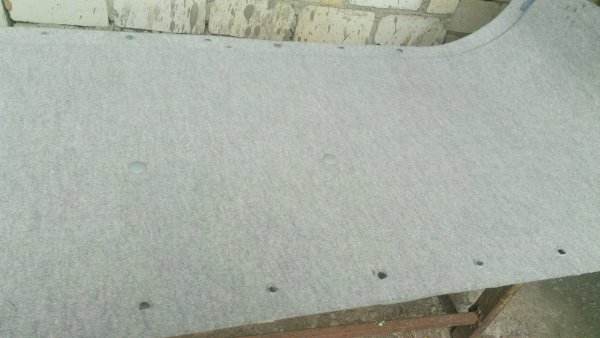

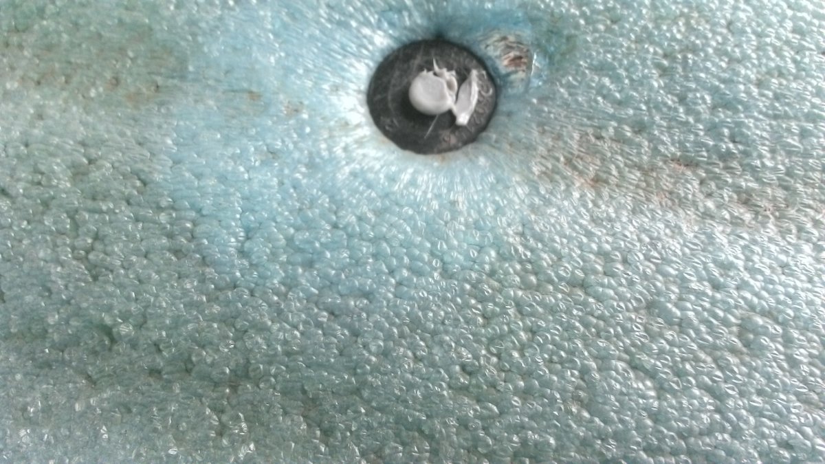

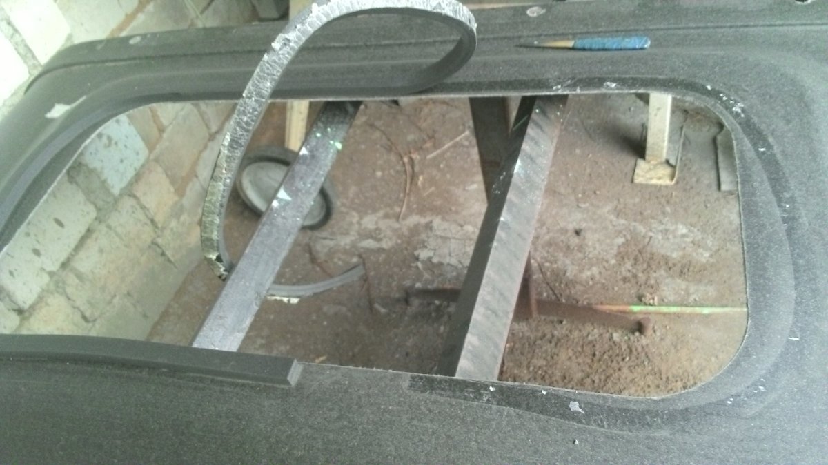

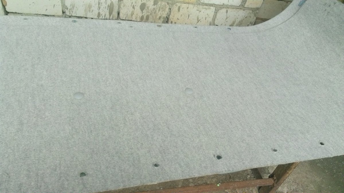

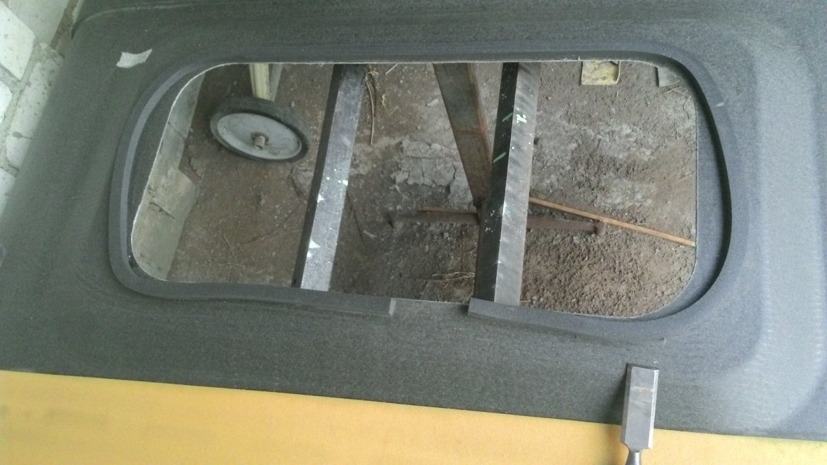

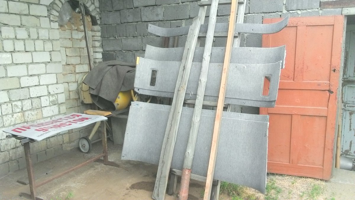

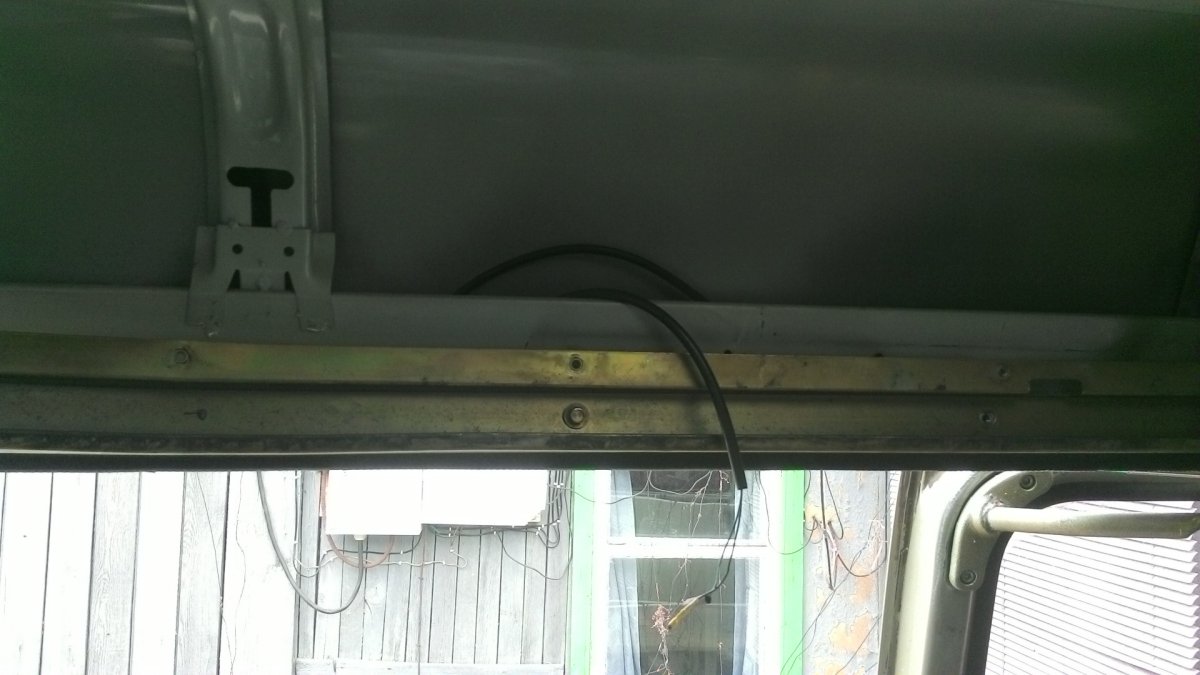

Командор 442 Опубликовано 27 июня, 2020 Попутно занялся задними фонарями, как посоветовал один из форумчан, провода от лампочек вытащил наружу, стало сразу удобнее вытаскивать патроны ламп. - Продолжаю отделывать панели потолка, смотрю на лонжеронах потолка отверствия под клипсы конструкторами сделаны через 15см, но технологи-рационализаторы крепят панели через одну. Везде насверлил как положено, клипсы не жаль, 2руб., может хлябать меньше будут панели. В пассажирском салоне возле люка есть ещё лонжерон, но к нему панель не крепят, а я буду. - На каёмке проёма люка приклеена уплотнительная резинка, как бык п...л. Поделиться сообщением Ссылка на сообщение Поделиться на другие сайты

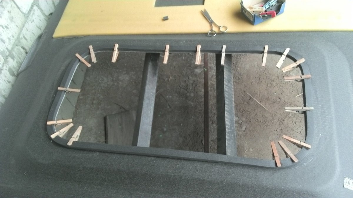

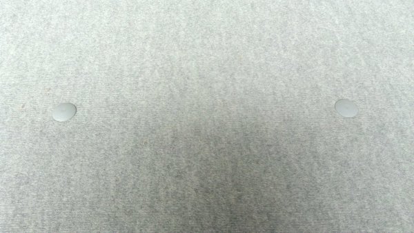

Командор 442 Опубликовано 27 июня, 2020 Оторвал, она на двустороннем скотче, и уложил нормально На одной панели для ГО были два отверствия лишние, две клипсы и заглушил Поделиться сообщением Ссылка на сообщение Поделиться на другие сайты

german 1 062 Опубликовано 27 июня, 2020 Прокладку под люком тоже в свое время переделывал. И герметиком люк промазывал, капало при дожде или мойке. Обрати внимание на люк. Вообщем Газовская продукция тех лет, дает о себе знать.... Поделиться сообщением Ссылка на сообщение Поделиться на другие сайты
ИванСПб 1 244 Опубликовано 27 июня, 2020 3 минуты назад, german сказал: Прокладку под люком тоже в свое время переделывал та которая между обшивкой и металлом потолка изнутри - не для герметичности, это просто чтобы обшивка об потолок не стучала а плотно прижималась горловиной люка. Я когда второй люк ставил - сделал его из первой попавшейся фигни типа поролона Главное сам люк - болгарский (венгерский ?) не течёт несмотря на явно солидный возраст. На нашем регулярно меняю уплотнитель между стеклом и рамкой Поделиться сообщением Ссылка на сообщение Поделиться на другие сайты
german 1 062 Опубликовано 27 июня, 2020 Да не люблю когда криво прилажено, а люк саратовского производителя если верить маркировке. Поделиться сообщением Ссылка на сообщение Поделиться на другие сайты

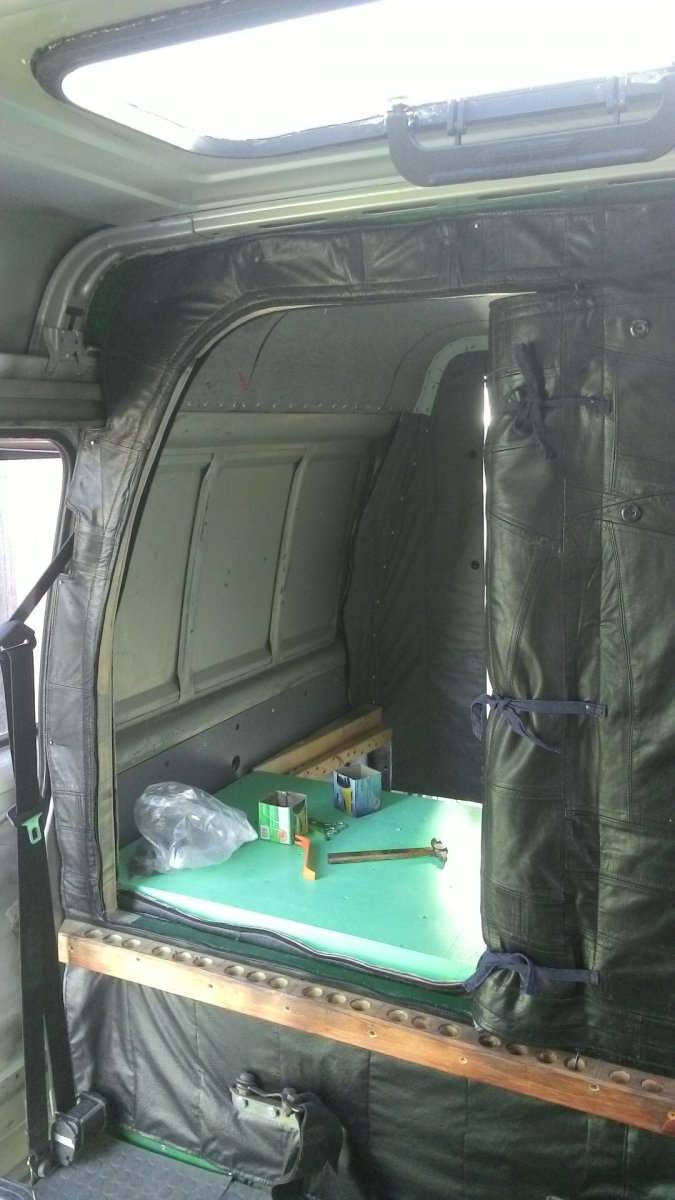

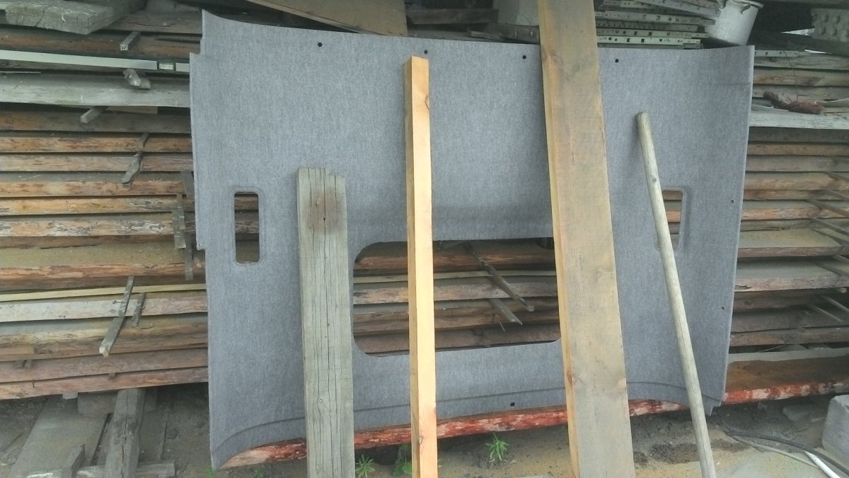

Командор 442 Опубликовано 27 июня, 2020 Начал устанавливать панели на потолок 1 час назад, german сказал: Прокладку под люком тоже в свое время переделывал. И герметиком люк промазывал, капало при дожде или мойке. Обрати внимание на люк. Вообщем Газовская продукция тех лет, дает о себе знать. Тоже капало из под болтика, разберу всё, промажу, может поможет. Поделиться сообщением Ссылка на сообщение Поделиться на другие сайты

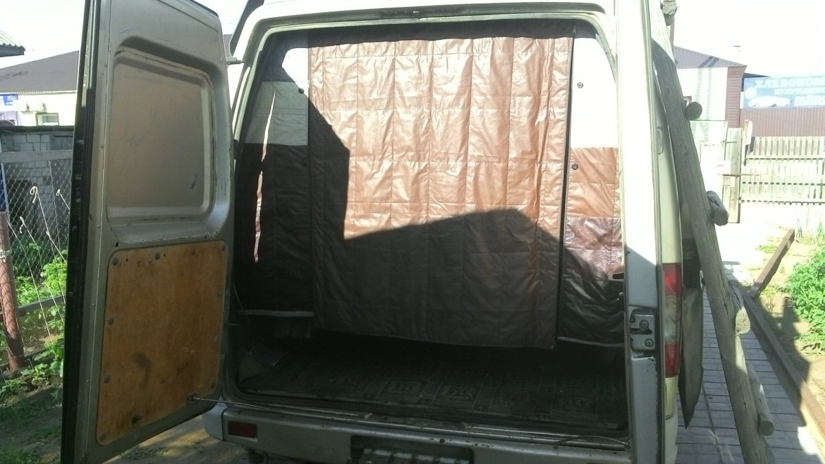

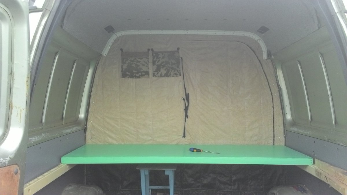

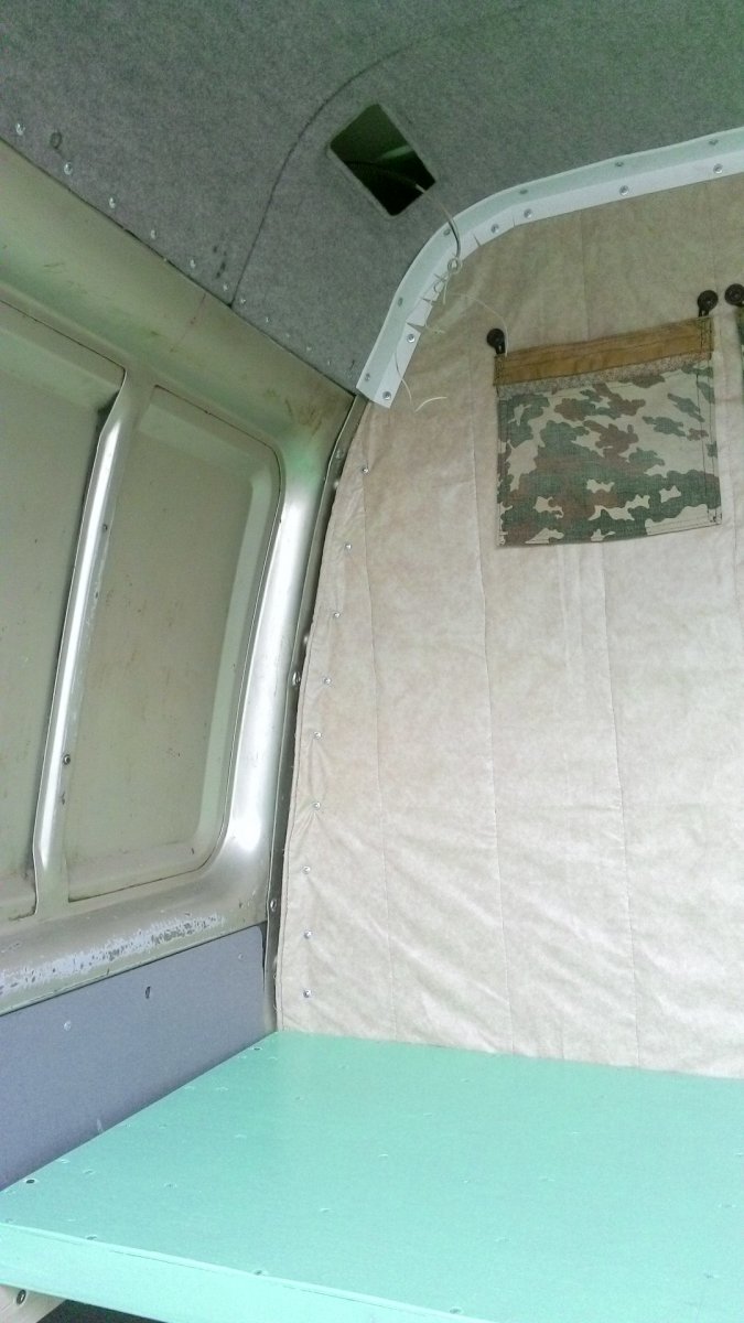

german 1 062 Опубликовано 28 июня, 2020 21 час назад, Командор сказал: Красиво получается!!! Командор, Все таки полагаю стелаж подними повыше до нижнего края окон, а арки прикрой по их высоте подиумом. В нем и запаска уместится, и инструмент, все то что необходимое но ненадо часто доставать. И вещи разделишь на более те которые почаще будут нужны. Такой вариант более практичен будет. Поделиться сообщением Ссылка на сообщение Поделиться на другие сайты
Командор 442 Опубликовано 28 июня, 2020 @german Всё увидишь позже, всё расчитано, потерпи Поделиться сообщением Ссылка на сообщение Поделиться на другие сайты
Volk8181 253 Опубликовано 28 июня, 2020 3 часа назад, german сказал: Все таки полагаю стелаж подними повыше до нижнего края окон, а арки прикрой по их высоте подиумом. Я это уже предлагал. Человек считает, что ему и так нормально. У меня спальник 53 см. от пола. Помещается канистра 20 литров топлива. Сидеть тоже нормально. После нынешней поездки думаю сантиметров на 5 приподнять. Блин, каждый раз нужно больше места. Поделиться сообщением Ссылка на сообщение Поделиться на другие сайты
german 1 062 Опубликовано 28 июня, 2020 Лично не настаиваю, кто как хочет тот так и делает. Про вариант с подиумом и стелажом видел вживую, у автопутешественников. Более оптимальный вариант отработан на практике людьми. В поездке много места небывает, сам знаю не понаслышке, нехватает еще больше, и приходится минимизировать. Подиум удобен тем что в нем находится то что нечасто доставать приходится. А колесные арки вернее их конфигурация безтолковая мешает расположению, поэтому и закрыть их лучше, что бы немешало. У нижнего края окон стелаж удобен для отдыха полежать поспать на стоянке, так как самое широкое место(лишние см не помешают), в движухе для хранения и транспортировки вещей. На подиуме удобно можно распологать чемоданы или сумки с личными вещами, или с тем что необходимо в поездке. Чем это хорошо что ненадо перекладывать гору вещей, оно как бы разделено получается. Особенно если нужная вещь в самом низу. А переворошить гору дорогого стоит. Разобрать, сложить, уложить если редко то терпимо, а если часто то нервирует. В моем случае в нише подиума расположен отсек с акб, хранится двухкомфорочный бензиновый шмель, электроудлинитель на 30 метров, выдвижные пластиковые ящики с разным родом шмурдяком. Кстати один ящик используется в автономке для стирки белья, а так служит как контейнер для перевозки кемпенговой мебели (раскладные стульчики, столик). Второй ящик в основном для продуктов. Стелаж отсутствует, на перегородке висит запаска, стоит холодильник, полка, канистра, и антресоль для постельных принадлежностях под потолком. Обьем го у моей Комби больше чем у Соболя по конструкции, да и компоновка другая будет, сравнивать не приходиться. 5 часов назад, Командор сказал: @german Всё увидишь позже, всё расчитано, потерпи Да не сомневаюсь, иногда и готовый вариант приходиться переделывать, модернизировать на стадии финишной прямой. Проекта готового твоего невидел, просто по своему опыту смотрю что, полагаю есть уже ошибки и придется вносить коррективы. Поделиться сообщением Ссылка на сообщение Поделиться на другие сайты
Командор 442 Опубликовано 28 июня, 2020 Да, вообще то верно, наверное в ГО можно для внуков и ниже уровень сделать. Но переделывать в этом году не буду. Остался месяц до поездки, а ещё маркиза и багажник не готовы. Поделиться сообщением Ссылка на сообщение Поделиться на другие сайты

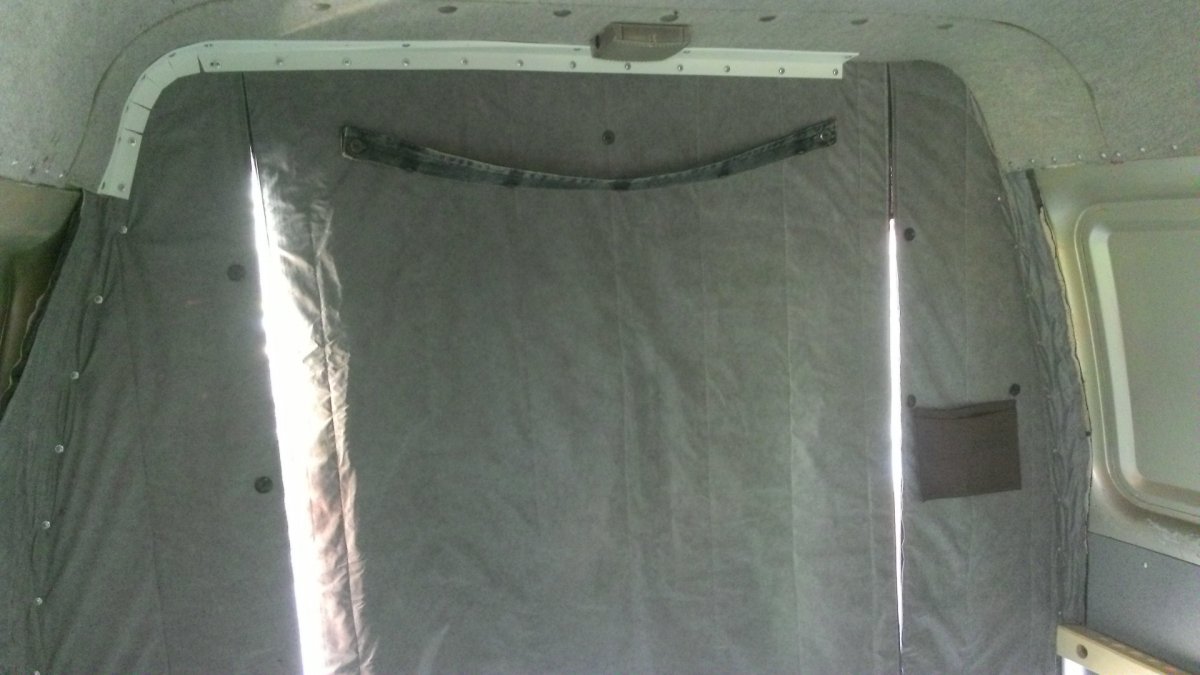

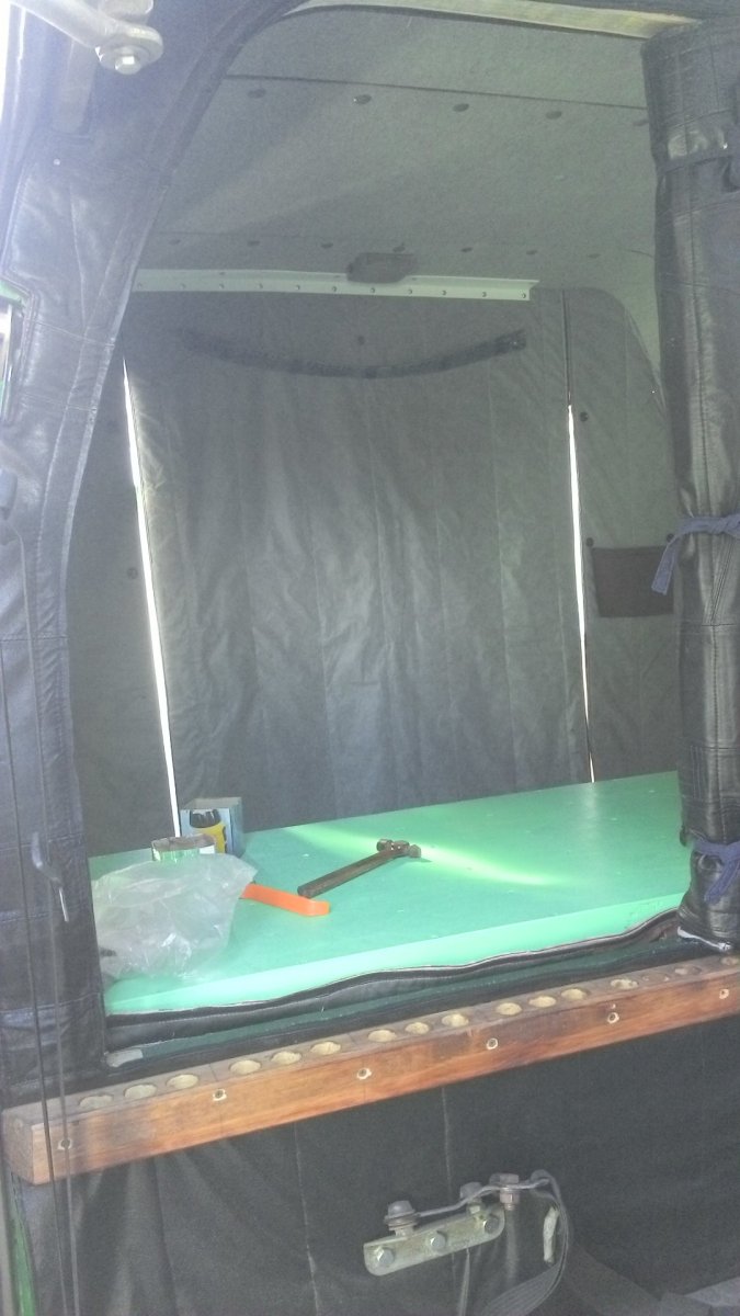

Командор 442 Опубликовано 29 июня, 2020 Немного осталось в ГО доделать Поделиться сообщением Ссылка на сообщение Поделиться на другие сайты

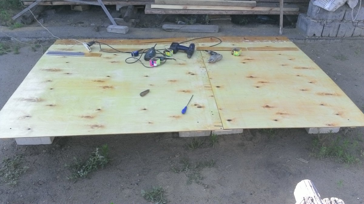

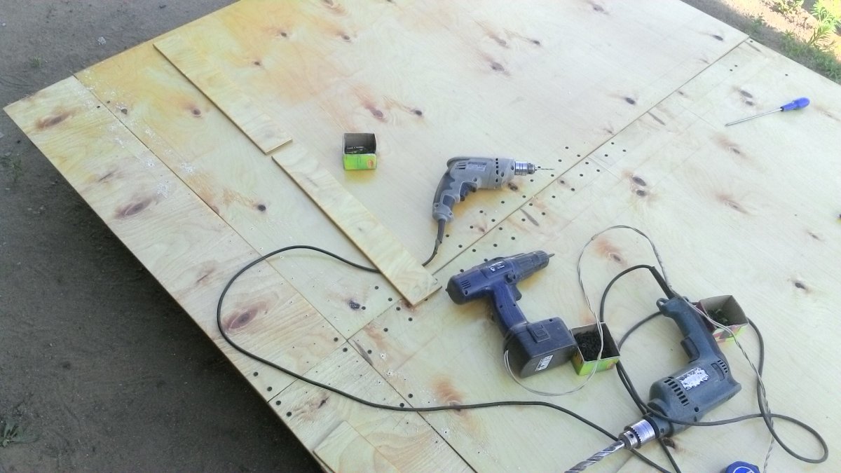

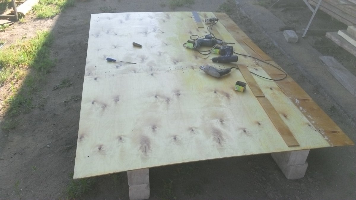

Командор 442 Опубликовано 29 июня, 2020 Да начал собирать платформу багажника Поделиться сообщением Ссылка на сообщение Поделиться на другие сайты

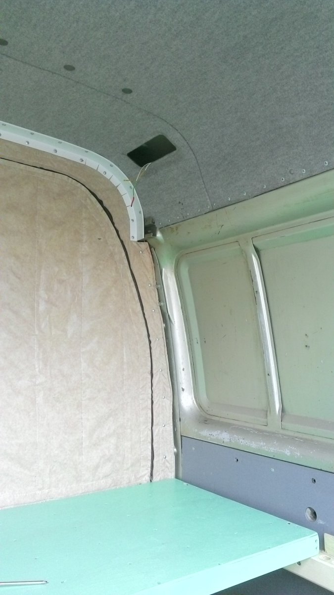

ZAN57 3 533 Опубликовано 29 июня, 2020 Верхние панели потолка прикреплены пластиковыми пистонами. Во первых они не могут прижать панели плотно к профилям, во вторых ослабляются со временем, в третьих дырки в панелях большие, в расчёте на "точность" завода... В результате панели скрипят, елозят и даже злопают на кочках, как мембраны. Поэтому продублировал пистоны саморезами оцинковкой аккуратно. Совсем другая песня. Поделиться сообщением Ссылка на сообщение Поделиться на другие сайты
