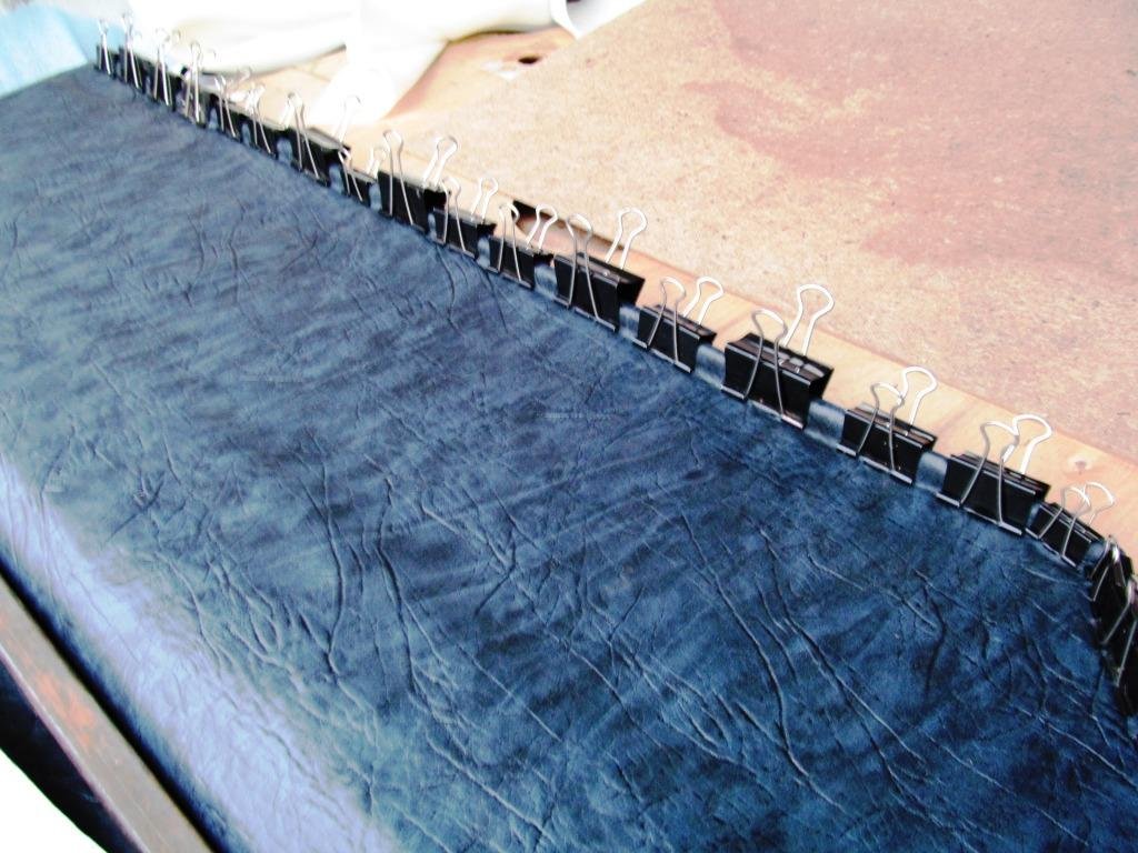

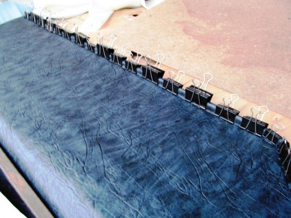

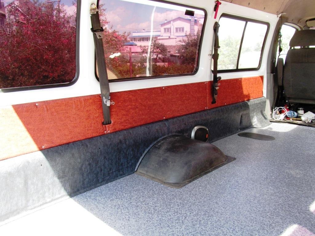

Я изнутри заново кожей оклеил все панели, поверх заводского непонятно чего. В 2 цвета, опять же по классике- низ серый, почти черный, верх коричневый. Так в детстве обтягивали Москвич- 401, потом 403...
Вот так оклеивал на БФ-88НТ. Спустя 5 лет края отходят с обратной стороны на отвороте, но подклеил уже. На саморезах и сидит наглухо, и цивильно.
Вот такие ремни поставил под обивку, чтобы наружи ничего не торчало
Изменено пользователем ZAN57

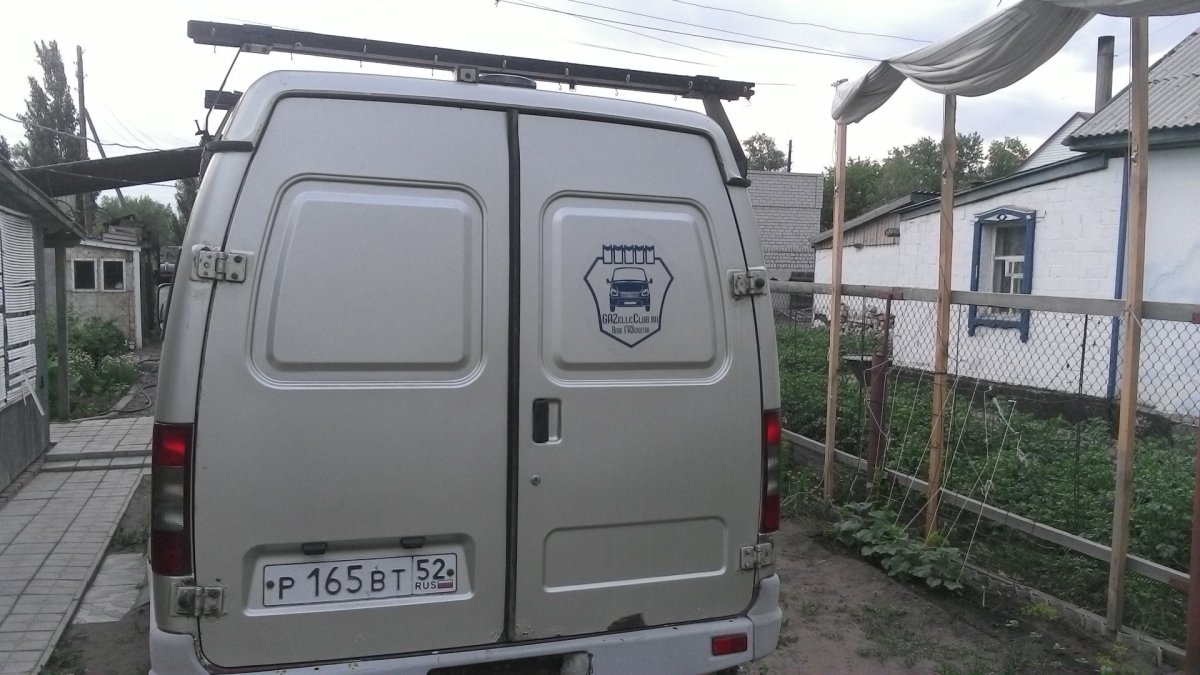

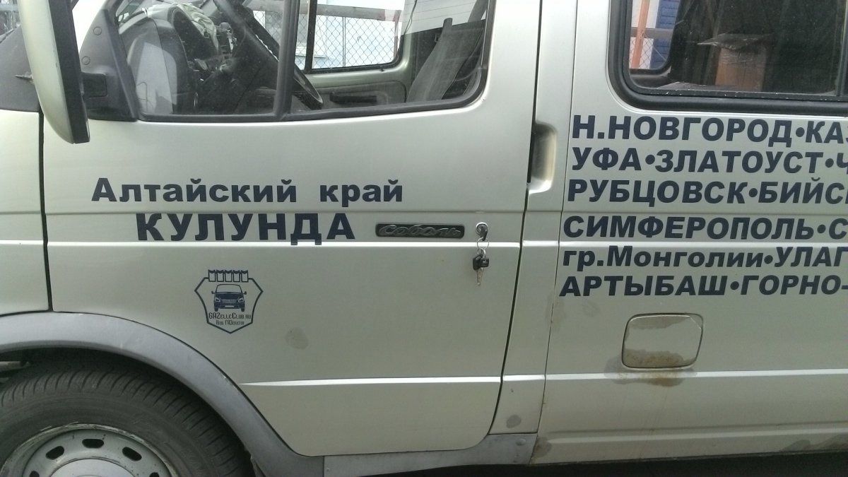

Почему то дошло, что на лоб нежелательно - Гаи и Технадзор будут принимать за маршрутку и соответственно тормозить. Больше нравится ПИЛИГРИМ и ПУТНИК, надо сбоку найти место, желательно с рисунком.
Во-во, меня жена 2 года и отговаривала рисовать на лбу или на пузе- что будем как на маршрутке. В тч для ГАИ, я писал выше.

Командор
3 часа назад, ZAN57 сказал:
А если на капоте, в виде рисунка?

соболевич
1 час назад, Командор сказал:
Это дорогое удовольствие , тоже хотел фото пса сделать, снимается капот , сдирается все до металла , на этом мой интерес пропал. Я думал прощее.
Командор
13 минут назад, соболевич сказал:
Также как и обычный текст, только рисунок как апликация, типа графики
Изменено пользователем Командор
соболевич
1 минуту назад, Командор сказал:
Также как и обычный текст, только рисунок как апликация.
Над лобовым название написать это одно. трафарет и баллончик с краской, а что то посерьезней "творить", это совсем другой уровень и цена. Делали свои авто знакомые, я как "познал" процесс, сразу передумал. Хотя в голову на данный момент опять "залезло".А у меня если "залезло", то "дурная голова рукам покоя не дает"
Денис22
4 часа назад, Командор сказал:
Любой, так называемый аракал или по правильному плотерная резка. Володя, ты же видел у меня на капоте и на стёклах.
Цена - копейки. Можно на прозрачной плёнке печать. Тоже нормально. Даже многоцветную можно заказать.
