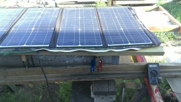

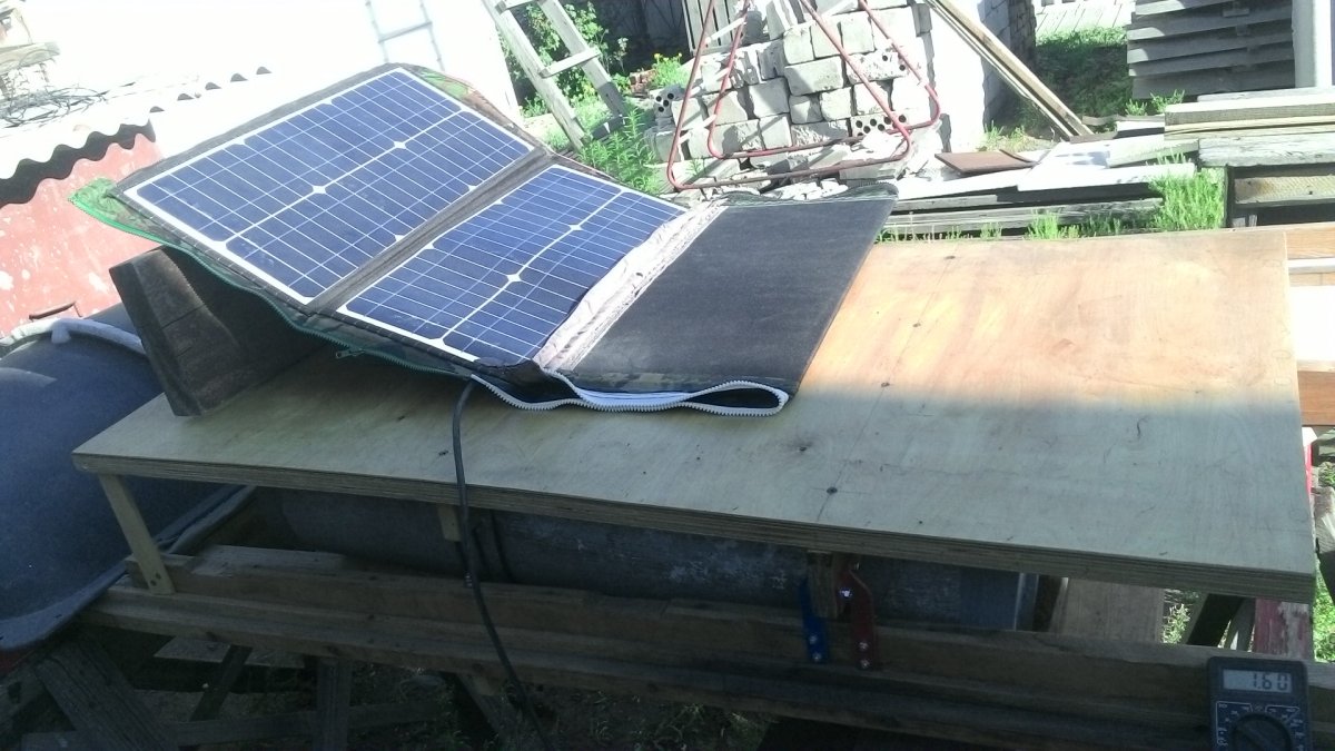

Командор 380 Опубликовано 24 июня, 2022 С утра закончил с проводами для СП, вывел на крышу по передней стойке, наверху разъём, так что СП можно отстёгивать от площадки и класть на лобовое стекло или на землю с любым наклоном. По поводу наклона, конечно, разница есть - на восходе и горизонтальном положении СП ток 0,3 ампера, при подъёме панели увеличивается. Сейчас уже 3 ампера при 16 вольт, приподнял панель - 4 ампера. Думаю при хорошем солнышке дойдёт до 5 ампер, спокойно можно заряжать аккумуляторы и питать холодильник, ну а при дождике мотор гонять. Я уже писал, что желательно сделать центральную часть багажника на крыше жёсткой, и для СП сочинить механизм для наклона и поворота, тогда на стоянке можно будет ставить СП перпендикулярно солнечным лучам. А поставив электромоторчики и датчики сделать автоматическое слежение за солнцем. 1 Поделиться сообщением Ссылка на сообщение Поделиться на другие сайты

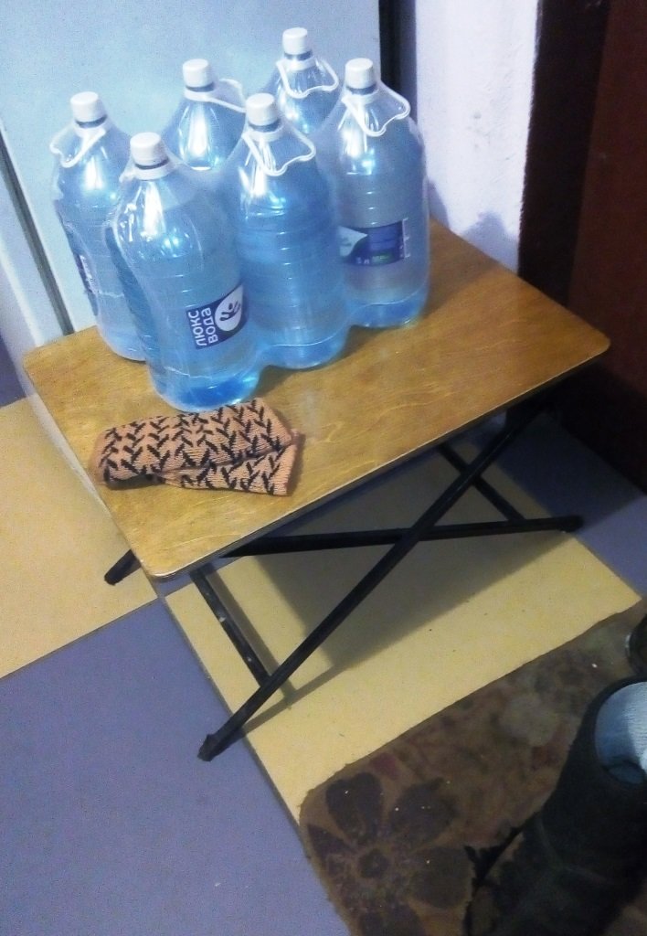

ZAN57 3 181 Опубликовано 24 июня, 2022 (изменено) Командор, ничего, что мы используем твою тему для смежных разговоров про колхозинг? Параллельно с дугами на крышу вместо багажника я затеял переделать свой столик трансформер в салон. Точне не переделать, а сделать новый, старый итак все нравится. Причина? После покупки холодильника альпикула, встал вопрос, куда его удобнее ставить? Если на долгое хранение, то удачно под спальник. Но в случае оперативного использования... это надо останавливаться, открывать заднюю дверь, откидывать спальник или выдвигать из под него холодильник, открывать верхнюю крышку.… Заморочно. Поэтому решил поставить его за своей спиной, в проходе до второго ряда сидений, где у нас столик катается. Как бы совместить столик с холодильником. По размеру как раз, столик 62см, холод 59см в длину. По высоте холод 43см, столик от 43см до 60см поднимается. Но ножки сделаны у старого по принципу ножниц, как у гладильной доски. У нового столика понятно должны быть 4 вертикальных ноги, внутри которых холод и будет. сверху ноги из профильной трубы 20мм, внутри телескопом 15мм. Есть 2 проблемы: 1. Подпружинить ножки, чтобы легче было поднимать столик вверх; 2. Сделать фиксаторы на ножках в 2-3 положениях. С первой проблемой дня 3 справлялся. ночью пришел к идее- использовать газлифты мебельные. Стоят недорого. Но- высота выдвижения штока всего 90мм. А мне надо примерно 170мм. По инету есть на 160-200мм, но они уже тысячи стоят, и усилие на них десятки и сотни кг. не подойдет. Да и основная идея, считаю отличная- сделать газлифты не сбоку, а прямо внутри ножек!!!! Габароит газлифта 15мм, что надо. А длинных- 25-30мм, уже не полезет. Реально 2 дня ломал голову. И тут осенило ночью- а почему тандемом не поставить 2 газлифта в каждую ножку? Как раз суммарный ход штоков будет 180мм, что надо! Вот только купленные до этого 4шт на 100Н (10кг), которые думал ставить под углом снаружи ножек уже не годятся, давить вниз с силой 40кг трудно, особенно женщине. Куплю 8шт по 50-60Н, это будет по 5-6кг на ножку подъемной силы. Остается вопрос с фиксаторами. На старом столике у меня были фиксаторы на ножницах в виде гребенок с пазами, типа как на салазках сидений, и перекладиной с резинкой прижима в пазы. Удобно, но тут не пойдет. То есть нужны 4 фиксатора для зажима профилей 15мм внутри профилей 20мм. Можно чтобы работали попарно 2+2, скажем соединить тягой или осью, так работает на салазках сидений, тросиком или сталистой проволокой соединены. Или зажимные, или поворотные, или как на маркизе штифт с пружиной, вставляемый в дырочки. Какие есть идеи? Изменено 24 июня, 2022 пользователем ZAN57 Поделиться сообщением Ссылка на сообщение Поделиться на другие сайты

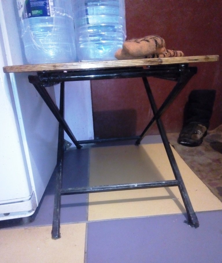

эдич 3 202 Опубликовано 24 июня, 2022 14 минут назад, ZAN57 сказал: Командор, ничего, что мы используем твою тему для смежных разговоров про колхозинг? Параллельно с дугами на крышу вместо багажника я затеял переделать свой столик трансформер в салон. Точне не переделать, а сделать новый, старый итак все нравится. Причина? После покупки холодильника альпикула, встал вопрос, куда его удобнее ставить? Если на долгое хранение, то удачно под спальник. Но в случае оперативного использования... это надо останавливаться, открывать заднюю дверь, откидывать спальник или выдвигать из под него холодильник, открывать верхнюю крышку.… Заморочно. Поэтому решил поставить его за своей спиной, в проходе до второго ряда сидений, где у нас столик катается. Как бы совместить столик с холодильником. По размеру как раз, столик 62см, холод 59см в длину. По высоте холод 43см, столик от 43см до 60см поднимается. Но ножки сделаны у старого по принципу ножниц, как у гладильной доски. У нового столика понятно должны быть 4 вертикальных ноги, внутри которых холод и будет. сверху ноги из профильно Как у меня стоит. Можно использовать такой принцип. То есть три опоры, две опоры на кузове и одна съемная ножка. Две опоры на кузове съемные квадратная труба в трубу. Чуть ниже стоят еще крепления, то есть столик опускается до уровня сидений, имеется короткая труба третей опоры. Сверху матрас и полноценное спальное место. Если есть интерес Сфоткаю когда буду в машине. 1 Поделиться сообщением Ссылка на сообщение Поделиться на другие сайты

ZAN57 3 181 Опубликовано 24 июня, 2022 1 минуту назад, эдич сказал: Как у меня стоит. Можно использовать такой принцип. То есть три опоры, две опоры на кузове и одна съемная ножка. Две опоры на кузове съемные квадратная труба в трубу. Чуть ниже стоят еще крепления, то есть столик опускается до уровня сидений, имеется короткая труба третей опоры. Сверху матрас и полноценное спальное место. Если есть интерес Сфоткаю когда буду в машине. Спасибо Эдич. Именно такой столик самодельный у меня стоял еще в Рафике в начале 90-х годов. С этого я и начинал делать в Газели. Но... Во первых мне знакомые гайцы сразу предупредили, что стационарная установка столиков, ДАЖЕ РОДНЫХ ГАЗЕЛЕВСКИХ, СОБОЛИНЫХ есть внесение изменений, если в ОТТС оного нет. А просто столик стоящий на полу, ну на худой конец привязанный ремнями- фиксаторами к сиденью или еще чему- это максимум нарушение перевозки багажа, да и не наказывали ниразу, видели раз 15ть... Во вторых у нас столик это вещь универсальная. Он и по салону может кочевать, и на обед, ужин, да и просто пикник любим вытаскивать из машины на землю. Ставим например торцом к порогу, подножке сдвижной двери- уже одно сидячее место есть... Или просто на полянку, плюс стульчики. Не поверишь, но 80% времени столик дома живет, в качестве журнального у кровати, дивана, все его любят за легкость и компактность. Поделиться сообщением Ссылка на сообщение Поделиться на другие сайты
