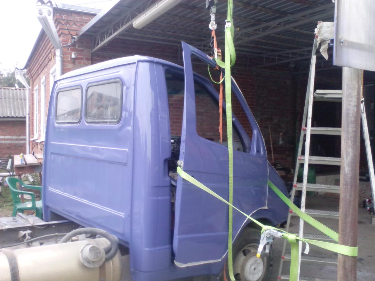

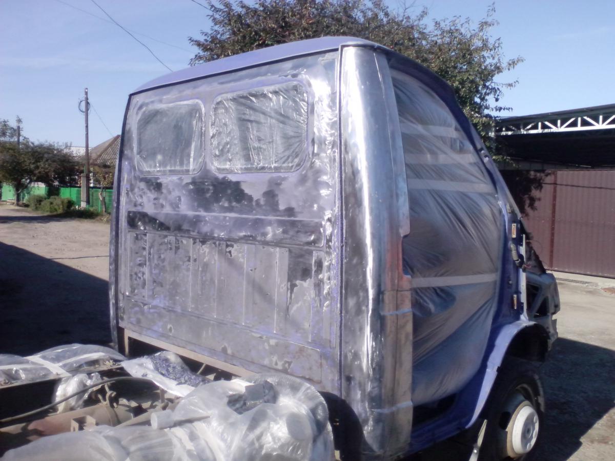

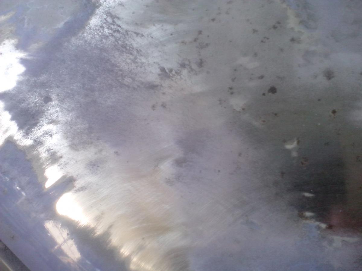

PanDiman 2 202 Опубликовано 12 октября, 2015 Да дело не совсем в металлоломе, а в соблюдении технологии при производстве проката автомобильного, который должен быть плакированный (особые условия обработки валками перед смоткой в рулон) и второе это ограничение количества ликваций (участков проката неоднородных по составу), в результате которых образуются гальванические пары на поверхности металла приводящие к местной точечной (питтинговой) или очаговой коррозии.Но чаще всего просто пускают в работу НЕавтомобильный прокат из-за отсутствия нужного на складе или желания сэкономить.PS: Прошу прощения за заумные речи, просто в прошлой жизни я был технологом на автозаводе. А ЗиЛ или ГАЗ, думаю тут большой разницы нет.Точно, когда красил свою ГАЗельку, полностью сдирали краску с кабины, а под краской и грунтом были очаги коррозии. Поделиться сообщением Ссылка на сообщение Поделиться на другие сайты

strattec 258 Опубликовано 12 октября, 2015 полностью сдирали краску с кабины. Если не секрет, во сколько обошлась титаническая работа маляров ? Поделиться сообщением Ссылка на сообщение Поделиться на другие сайты
PanDiman 2 202 Опубликовано 12 октября, 2015 Если не секрет, во сколько обошлась титаническая работа маляров ? 15 тыр + их материал и лак, я только краску покупал, т.е покупал еще в том году, хотел сам покрасить, но не решился из за отсутствия помещения, а так для по краски все есть (компрессор на 100 л+хорошие пистолеты+машинка шлифовальная и д и тп ) Поделиться сообщением Ссылка на сообщение Поделиться на другие сайты

PanDiman 2 202 Опубликовано 12 октября, 2015 Забыл сделать фото перед продажей ГАЗельки, на солнце горела вся !!! Эти фотки и выше которые выкладывал, сделали ребята которые красили, типа фотоотчет. Поделиться сообщением Ссылка на сообщение Поделиться на другие сайты

газель2005 2 817 Опубликовано 14 октября, 2015 (изменено) Снял краску/грунт до металла и увидел привет а под краской и грунтом были очаги коррозии. Сегодня делал на машине 2011г.Вообще ни какой уже ржавчины в металле.Железо вообще чистое.По этому до сих пор не одного рыжика даже на сколах.На 2013 краску не снимал,но думаю уже проблемы старые в железе.Если судить как они с новя начинают цвести по швам.Самые хорошие года были когда хорошо красили это когда с/о образца машины производили и с 2010г и до середины 2012г Изменено 14 октября, 2015 пользователем газель2005 Поделиться сообщением Ссылка на сообщение Поделиться на другие сайты
