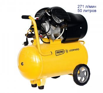

Владисон 72 Опубликовано 28 июля, 2016 На днях приобрёл компрессор, по этому пропишусь и в этой теме.Первые шаги уже сделаны - колёса подкачал. Теперь планирую покраску ворот. Сразу есть вопросы. Купил стартовый набор, а там шланг всего 3 метра, маловат, нужно подлиннее. Какой будет поудобнее шланг для ЛК-работ - обычный резиновый или витой пластиковый? И какой брать длины? Поделиться сообщением Ссылка на сообщение Поделиться на другие сайты

dub 866 Опубликовано 28 июля, 2016 Какой будет поудобнее шланг для ЛК-работДля начало надо знать какой у тебя будет пылик, с каким потреблением воздуха. Хотя твой компрессор не особо производителен , на входе 271 литр значит на выходе примерно около 170. Кислородный в топку, бери П,У вот такой http://auto-emali.ru/detail-53061 Диаметр минимум 8 мм. С длинной тоже не перебарщивай, будет давление сбивать, метров 10 вполне хватит. 1 Поделиться сообщением Ссылка на сообщение Поделиться на другие сайты

dub 866 Опубликовано 29 июля, 2016 там на выходе 271 литр заявлено.Сомневаюсь я, любят китаезы приврать. Ну да не важно, лишь бы хватало, думаю ты пылик не будешь брать из серии САТА-Девелбилс :) Поделиться сообщением Ссылка на сообщение Поделиться на другие сайты

Антифриз 112 Опубликовано 29 июля, 2016 жесткие шланги переламываются и слетают с ниппелей, бери мягкий Вчера пошёл в DVI магазин и уже хотел взять витой готовый шланг. Сравнивал по внешнему виду и цене - Fubag синий толстый, около 900р. за 10 метров, слегка мягкий и Quattro elementi красный жёсткий около 600 руб./10 метров. Но по своевременному совету alexgop, поехал в спецлавку и там предложили нечто специализированное по 168 р/метр. с коннекторами. Дороговато в сравнении с тем, что я видел, но уже не стал отказываться.Завершающим этапом стала окраска ворот. Неприятным сюрпризом оказалась расчётная площадь на банке - заявлена до 14 м.кв., но её еле-еле хватило на ворота менее 11 м.кв. dub, там на выходе 271 литр заявлено. Шланг вчера уже взял, на фото его видно. Спасибо за совет. на банках пишут расход в идеальных условиях : вязкость, температура , горизонтальная поверхность, отсутствие ветра, гладкое загрунтованное основаниена маленьких компрессорах для удобства покраски нужен дополнительный ресивер , я себе делал из пропанового балона на 40 литров . Поделиться сообщением Ссылка на сообщение Поделиться на другие сайты

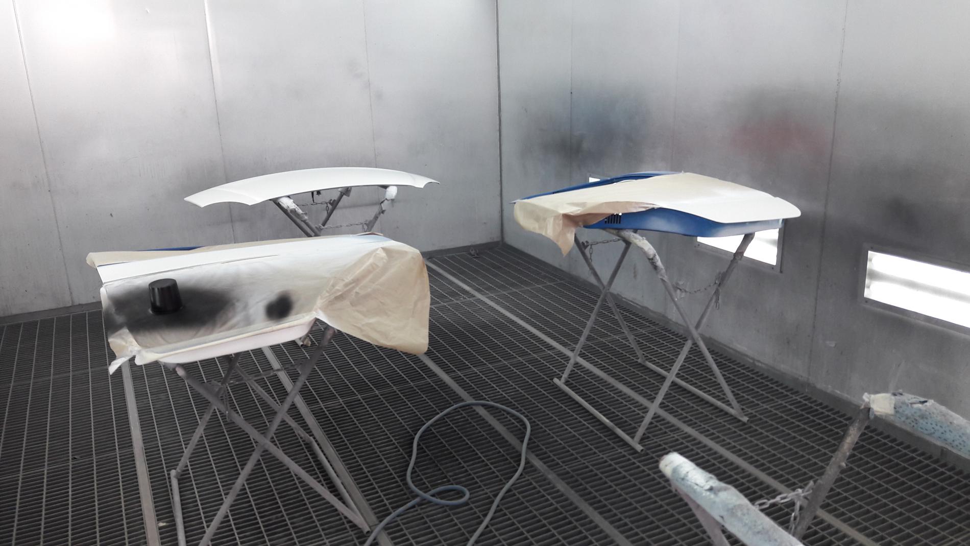

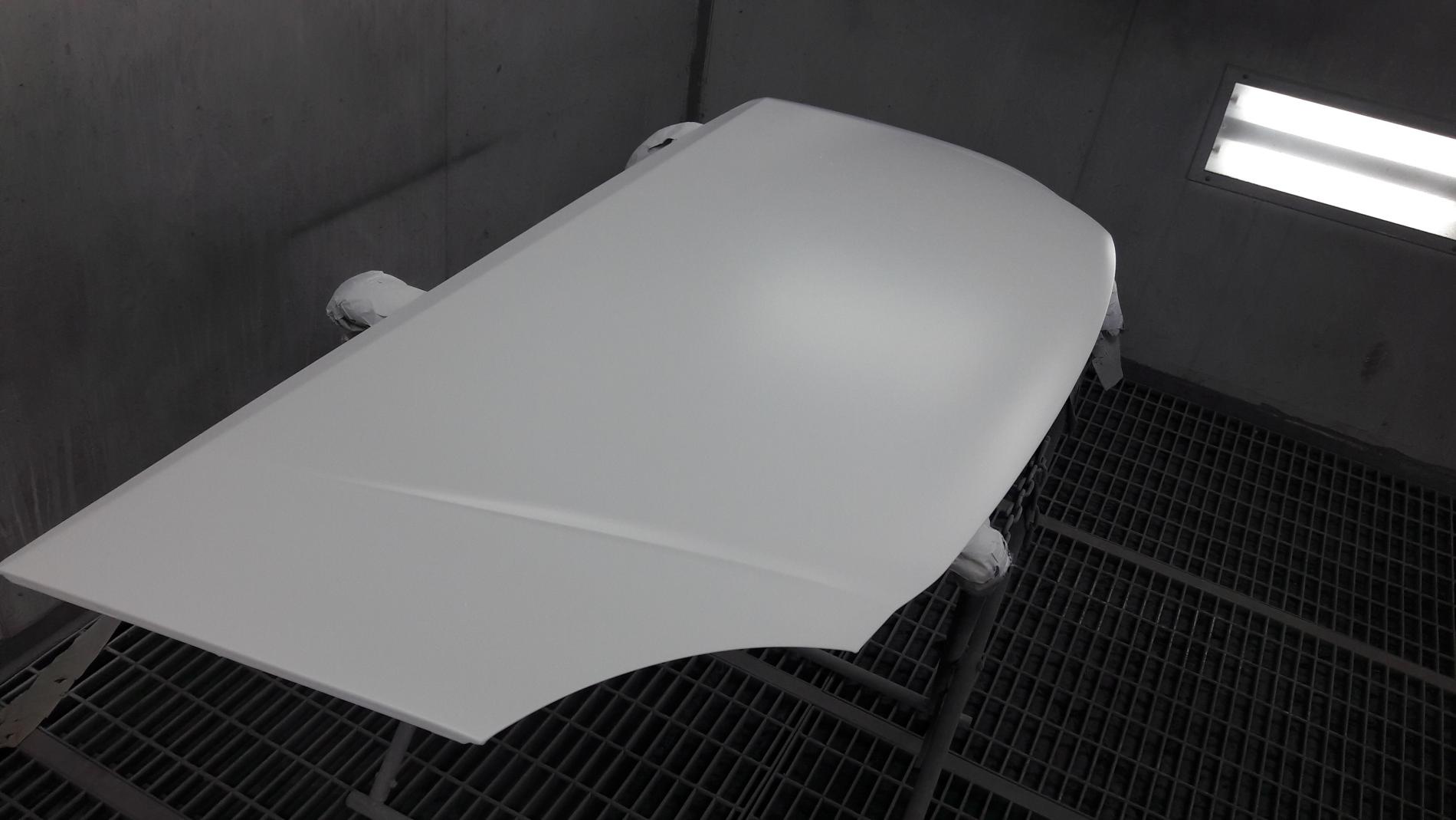

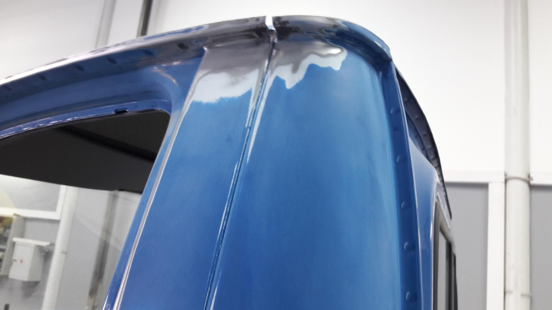

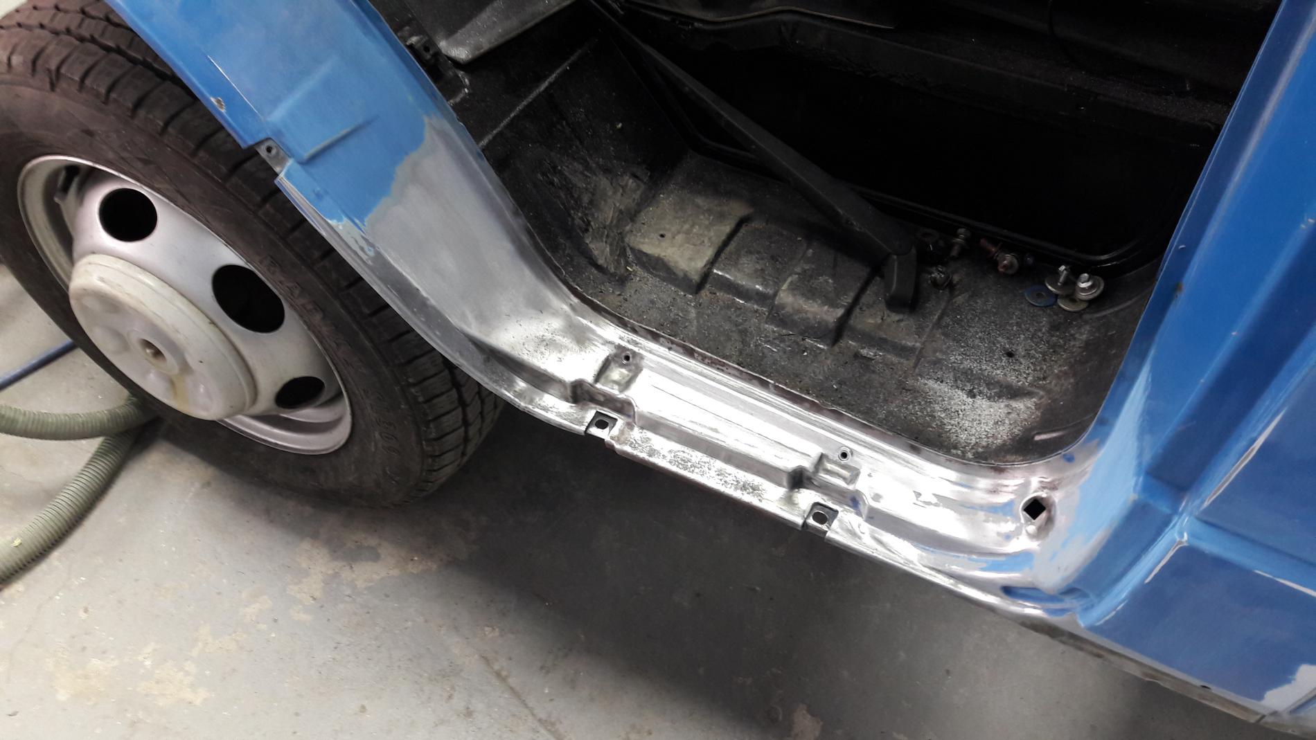

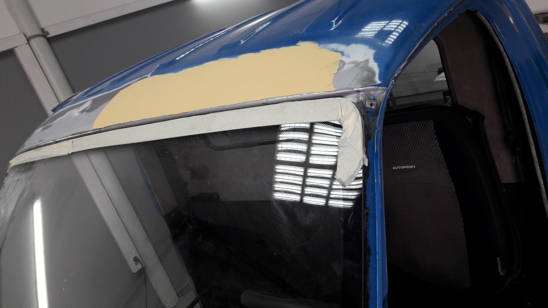

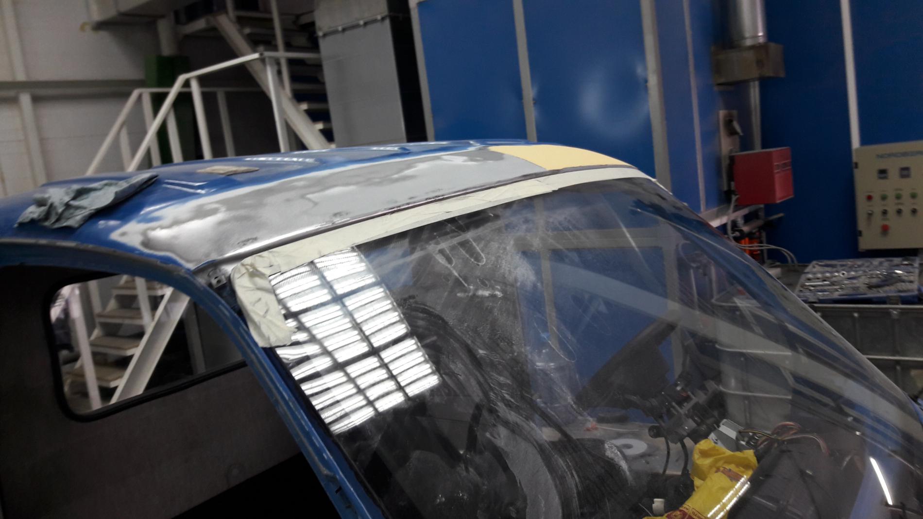

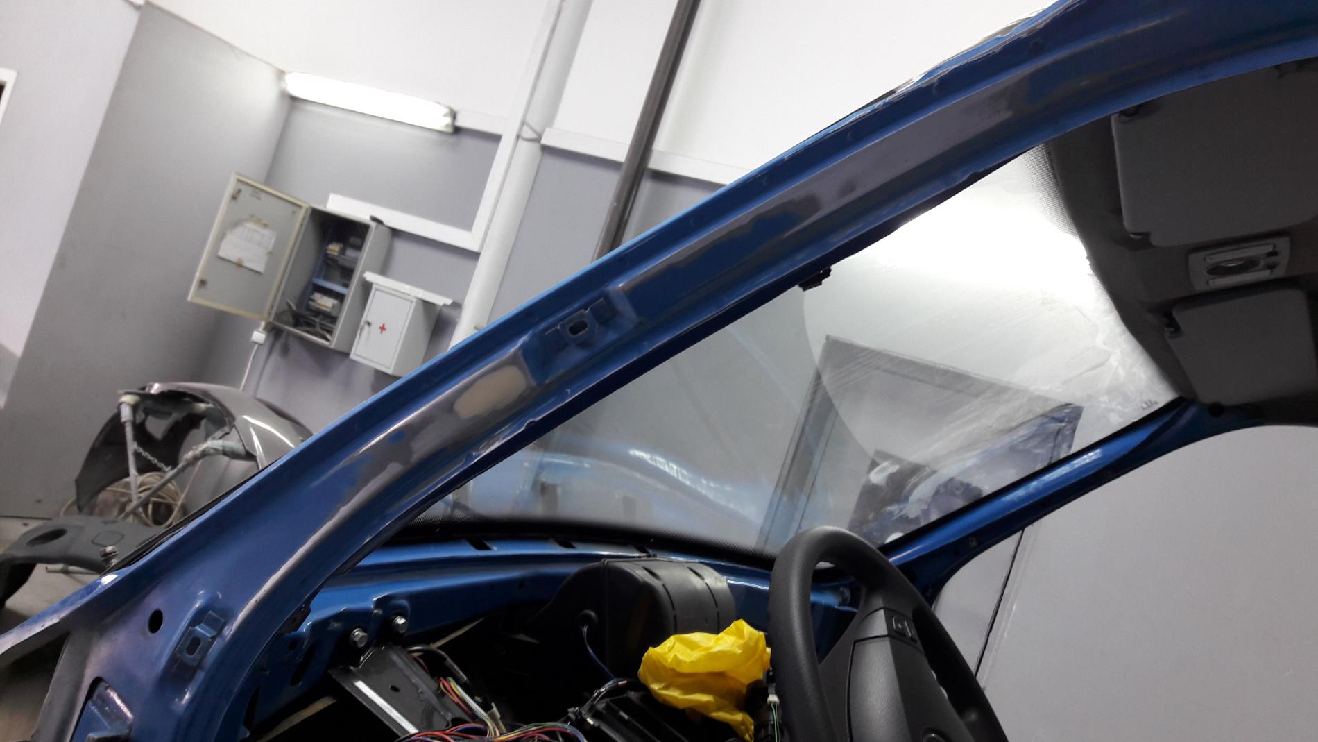

strattec 258 Опубликовано 4 августа, 2016 заехал сегодня глянуть, процесс идет :rolleyes: 3 Поделиться сообщением Ссылка на сообщение Поделиться на другие сайты
красногорск 1 045 Опубликовано 4 августа, 2016 Хорошо готовят ребята , даже мелочи не оставляют ! Поделиться сообщением Ссылка на сообщение Поделиться на другие сайты
strattec 258 Опубликовано 4 августа, 2016 Хорошо готовят ребята , даже мелочи не оставляют !Однозначно молодцы p.s вот чувствуется, ты шаришь в этом :) Поделиться сообщением Ссылка на сообщение Поделиться на другие сайты
колобок 7 167 Опубликовано 4 августа, 2016 Однозначно молодцы крыша то совсем гнилая чё ли? Поделиться сообщением Ссылка на сообщение Поделиться на другие сайты
strattec 258 Опубликовано 4 августа, 2016 крыша то совсем гнилая чё ли?нет, это спойлер ее так натер. зло он для кабины Поделиться сообщением Ссылка на сообщение Поделиться на другие сайты
