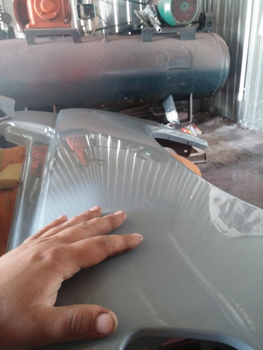

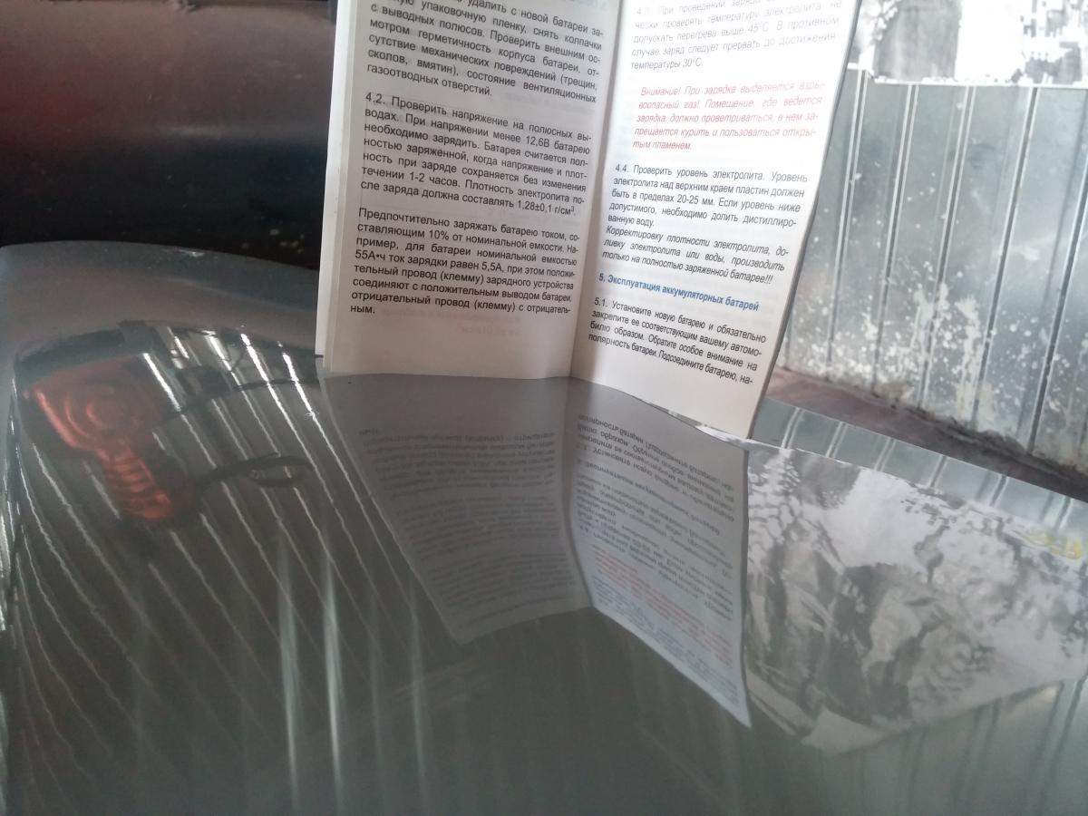

GoldeN 603 Опубликовано 12 мая, 2017 Блеск это когда бриться можно в отражении или читать или прыщи давить.Вот вчера красил, без лака, еще не полировалось, но будет т.к. присутствует мусор, будет вообще зеркало. Можно читать можно прыщи давить в реале лучше чем на фото. Дороже вики на 150р за банку, разбавитель вика. 3 Поделиться сообщением Ссылка на сообщение Поделиться на другие сайты
красногорск 1 007 Опубликовано 13 мая, 2017 Вот вчера красил, без лака, еще не полировалось, но будет т.к. присутствует мусор, будет вообще зеркало. Можно читать можно прыщи давить в реале лучше чем на фото. Дороже вики на 150р за банку, разбавитель вика.GoldeN Отлично !!! Поделиться сообщением Ссылка на сообщение Поделиться на другие сайты
ZAN57 3 379 Опубликовано 14 мая, 2017 Прилично! Так чем красил то? Новолом оптик? Поделиться сообщением Ссылка на сообщение Поделиться на другие сайты
GoldeN 603 Опубликовано 14 мая, 2017 Да новол оптик, разбавитель вика. Поделиться сообщением Ссылка на сообщение Поделиться на другие сайты

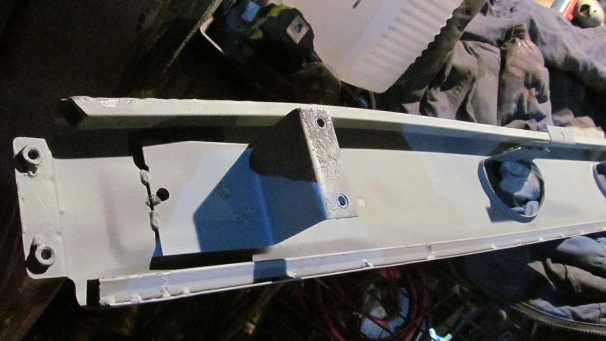

ZAN57 3 379 Опубликовано 22 мая, 2017 (изменено) Глянул на свой старый искрореженный и ржавый бампер... понял что дешевле купить, на одной шпакле сэкономишь.. в ГАЗ ДМ были 2 вида- заводские за 1600 и какие то эконом, кооперативные за 1080р. Отличий особо не нашел, а на вес кооператив тяжелее явно, значит сталь потолще. Взял. Приступил к покраске. Но что- то остановило, на всякий случай мазнул растворителем РС-4 (с бутилацетатом, который входит в состав практически всех растворителей для алкидных, акриловых, меламино- алкидных). И серая грунтовка сразу вспухла... Поджег кусочек- Это похоже какая то краска типа ПФ, по запаху гари это не грунтовка... Пришлось всю счищать. Заодно задумался- мой бампер мят в 100 местах, тонкий как фольга. Что кронштейны смяты это хорошо- пусть лучше они мнутся чем кузов, но вот верхняя и нижняя полка мнутся плоскогубцами... смешно. Поэтому наварил профиль 15*15 изнутри и снизу и сверху, чтобы форму держал и края не мялись от ног и т.д.Грунтовку взял у соседа химика- цинкророн. Влагоотверждаемый от влаги воздуха!!! 20мин- высыхание на отлип. 4 часа- можно шлифовать. Разбавляется РС-4, 646- и т.д. После отверждения ничем не смывается, химическое отверждение... Преобразует поверхность стали в оцинковку- холодное цинкование. Но надо в течение 2-3 дней закрывать эмалью, тк начинает выступать на поверхность окисел цинка, типа соли. Прочность офигенная, это не ГФ-021, ни ЭП грунт, прочнее. Единственно- при покраске понял, что надо шлифовать средней шкуркой, тк где было мелкой, получается почти полированная поверхность- блестит, "замыливается" как бы, блестит. Потом на этих местах краска собиралась немного в капли, оголяя грунт, как на любой полированной поверхности. Это было вокруг шпакли, где хорошо шлифовал. Пришлось остановиться (только начал, сразу заметил), пройтись средним зерном и с водой. Вика воздушной сушки легла нормально. На фото цинкрокрон. Изнутри буду кузбасслаком и мовилем. Изменено 22 мая, 2017 пользователем ZAN57 1 Поделиться сообщением Ссылка на сообщение Поделиться на другие сайты
газель2005 2 669 Опубликовано 22 мая, 2017 Это транспортировочный грунт.Обязательная смывка перед покрасочными работами. Поделиться сообщением Ссылка на сообщение Поделиться на другие сайты
ZAN57 3 379 Опубликовано 22 мая, 2017 Так я и смыл. В ГАЗДМ уверяли что это грунтовка. Поделиться сообщением Ссылка на сообщение Поделиться на другие сайты
Вовик 871 Опубликовано 22 мая, 2017 ZAN57, Что за зверь такой этот цинкророн? Поисковики такого слова не знают! Где купить можно? Поделиться сообщением Ссылка на сообщение Поделиться на другие сайты
Татарин 7 206 Опубликовано 22 мая, 2017 Я -бы вырезал эти две ноздри в сплошную нишу. Попадать ногой как в стремя нужно. Поделиться сообщением Ссылка на сообщение Поделиться на другие сайты
Vadim _vi 747 Опубликовано 22 мая, 2017 -бы вырезал эти две ноздри в сплошную нишу. Попадать ногой как в стремя нужно.На ранних цельнометаллах там и была одна ниша, это уже потом модифицировали, у меня приятель женой болгарина соединил эти ноздри, а потом внутри квадратом на 14 заварил по периметру, как он выразился, нервы греть не будет :D :D Поделиться сообщением Ссылка на сообщение Поделиться на другие сайты
